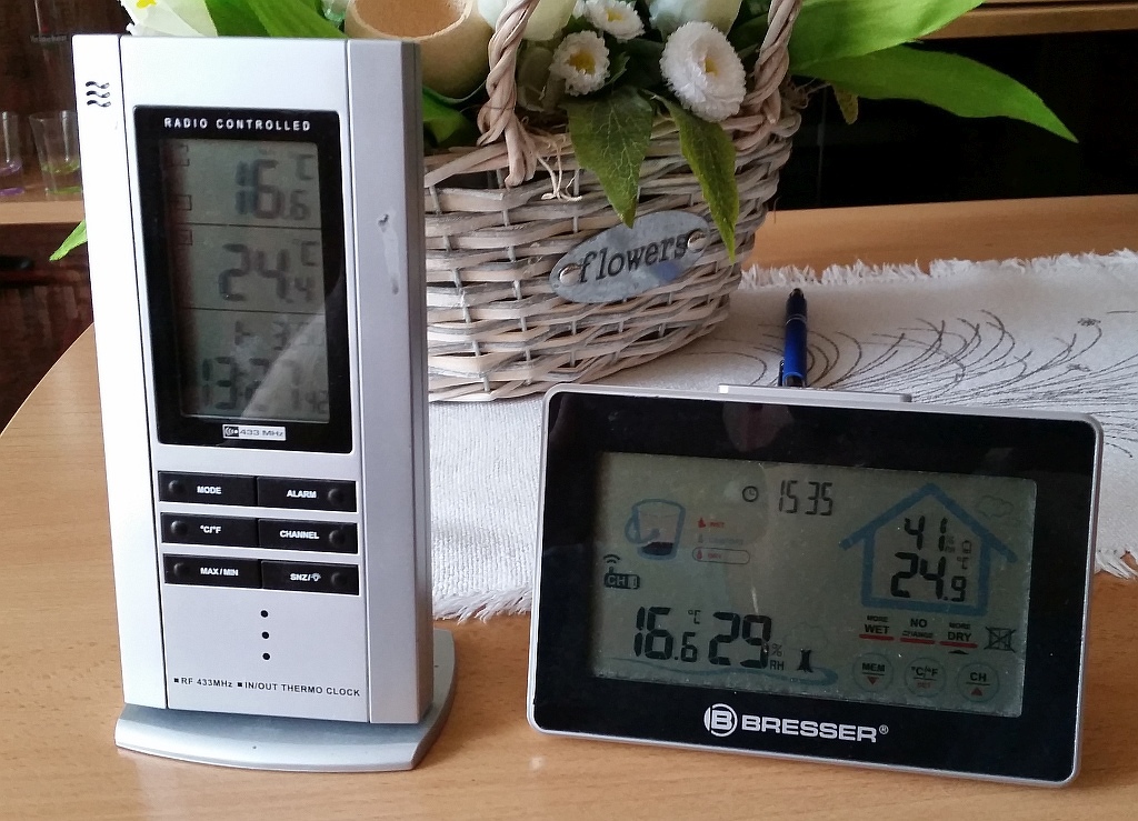

A projekt:
- Két (protokollban is különböző), inkompatibilis időjárás állomásunk van, ezeket szeretném kiváltani. A cél: - szórakozás/tanulás/tapasztalatszerzés. A feladat: - mérni a lakásban két helyen (konyha, nappali) a T/H/P-t, - mérni a lakótelepi ház két oldalán a T/H/P-t (nagy különbségek vannak a K/NY-i fekvés miatt), - a nappaliban lenne a bázisállomás (ő is mér), ami tolja fel a Net-re az adatokat (grafikus megjelenítés, statisztikák, stb.) - a beltériket dugasztápról, a kültériket elemről gondoltam etetni. Rendelkezésre álló alkatrészek: - 4 db Wemos D1 Mini, - a bázisállomás touch screen-es színes kijelzője, - 4db BME-280 T/H/P érzékelő modul, - 4 db RF433 adó-, és a vevőmodul a bázisállomásba. Ha ezen felül még a két meglévő időjárás állomás jeleit is tudnám fogadni, az maga lenne a főnyeremény, mert kíváncsi lennék az "együttfutásra" is. A jobboldali a saját Bresser protokollját használja, az megvan. A baloldali eszköz típusát be sem tudtam azonosítani, ehhez egy RTL-SDR vevőre lesz szükség, meg a Linuxra. Ha máshogy nem boldogulok, akkor a beltéri Raspberry lesz, Linux-szal, RTL-SDR vevővel, de nem ez lenne a célom. A hozzászólás módosítva: Márc 1, 2020

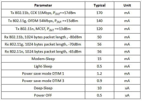

Tetszik az ötlet, kár is lenne belekötni.
Viszont a d1 elég jó étvággyal van megáldva, meg még a kiegészítés, kétnaponta elemcsere ha jól látom.
Igen, pont ezért gondoltam, hogy a kültéri egységektől a WiFi adatátvitel felejtős.
Erre lehetne megoldás a RF433 modulok használata, nekik kisebb a fogyasztásuk. Miután a kültéri "éterbe kiáltotta" az adatait (akár háromszor), uccu vissza aludni! Még ez is kísérletezés tárgyát képezi. Minden ötletet várok és köszönöm! ![]()
Sejtettem hogy be akarod altatni, de pont egy wifire kitenyésztett szörnyet.
Dumált a kültéri eddig is. Nem lehet kihallgatni ? A hozzászólás módosítva: Márc 1, 2020
Mert ennek a FET-nek magas a Gate feszültsége? Direkt azért vártam egy hónapot, rendeltem aliról, mert azt írták/mondták, hogy ez érzékeny....
De, lehetne őket is hallgatni, de légnyomást pl. egyik sem mér, páratartalmat is csak az egyik.
Ezért gondoltam egy fullextrás megoldásra. Ha nem lakótelepen laknék, mérnék még szelet is, de itt a házak között hülye a levegő. ![]()
