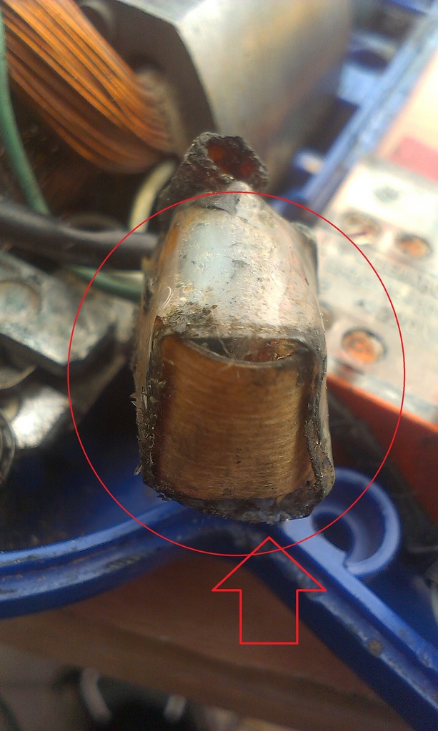

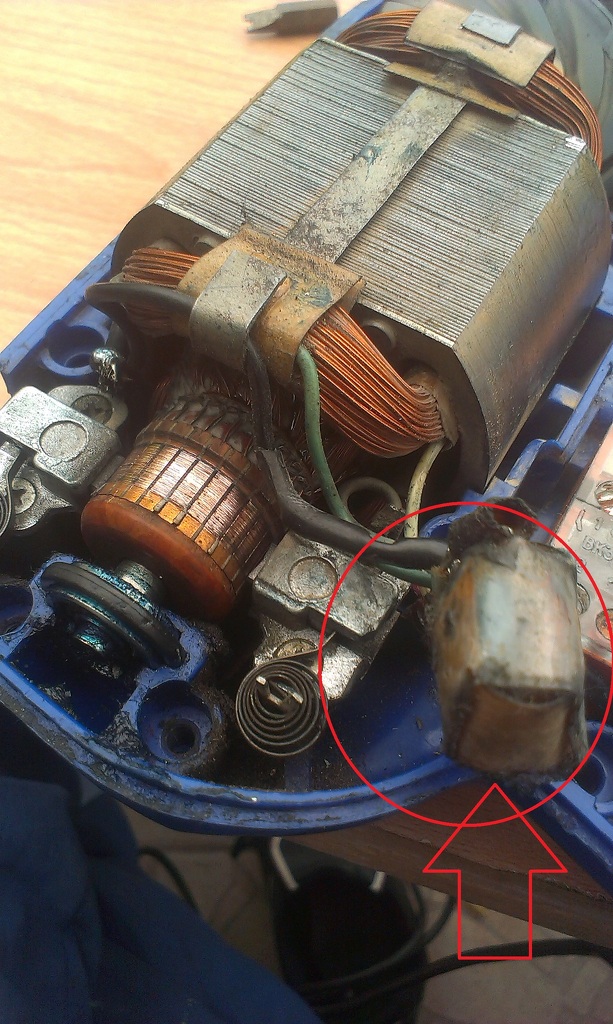

Ez a kis tekercsszerű ámbár lehet kondenzátor tulajdonságokkal bíró a rajzon bejelölt alkatrész mi lehet? Egy jó öreg orosz fúrógépben van 4 pólusa van, 2 a szénkefére megy 2 az állórészből jön, és a szénkefe még az új is becsületesen szikrázik, de ez legalább nem szikrázik körben a kommutátoron.
Jobb képet nem tudok csinálni róla mert eléggé öreg és ha hozzányúlok lehet szét hullik.
(#) villanyipi válasza (Felhasználó 13571) hozzászólására (») Máj 26, 2014 /
Szia!Tehát akkor egy szikraoltó zajszűrővel együtt? Esetleg van erre valami mód kitalálni a helyettesítő áramköri értékeket vagy ezt inkább tippelnem kellene?
Értem úgyis van márkás és erős gépem amiben a fogaskoszorú vett fájdalmas búcsút átrakom a cuccait és remélem kibír újabb 40 évet ha már egyszer kibírt
Köszönöm a gyors segítséget

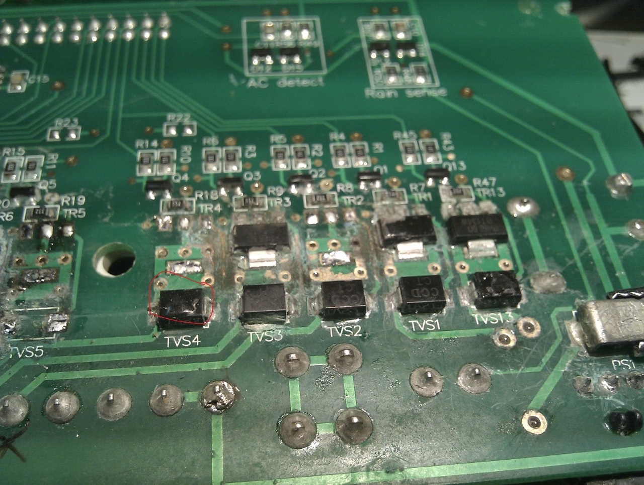

Van egy öntözésvezérlőm, amiben a mágnesszelepeket kapcsoló triakok közül néhány elszállt.
A triakokat cserélem, de van velük párhuzamosan 1-1 valamilyen túlfeszvédő alkatrész amik közül az egyik bezárlatosodott. Nem tudom mi lehet mert SMD és csak annyi van rá írva hogy CCD CT.
Valamint a jelölése a nyákon TVS.
Van esetleg ötletetek mi lehet pontosan?

Szia! Valószínűleg SMCJ26. TVS=Transient Voltage Supressor

Köszi, szépen. Eddig ezt az SMD kódos oldalt nem is ismertem.

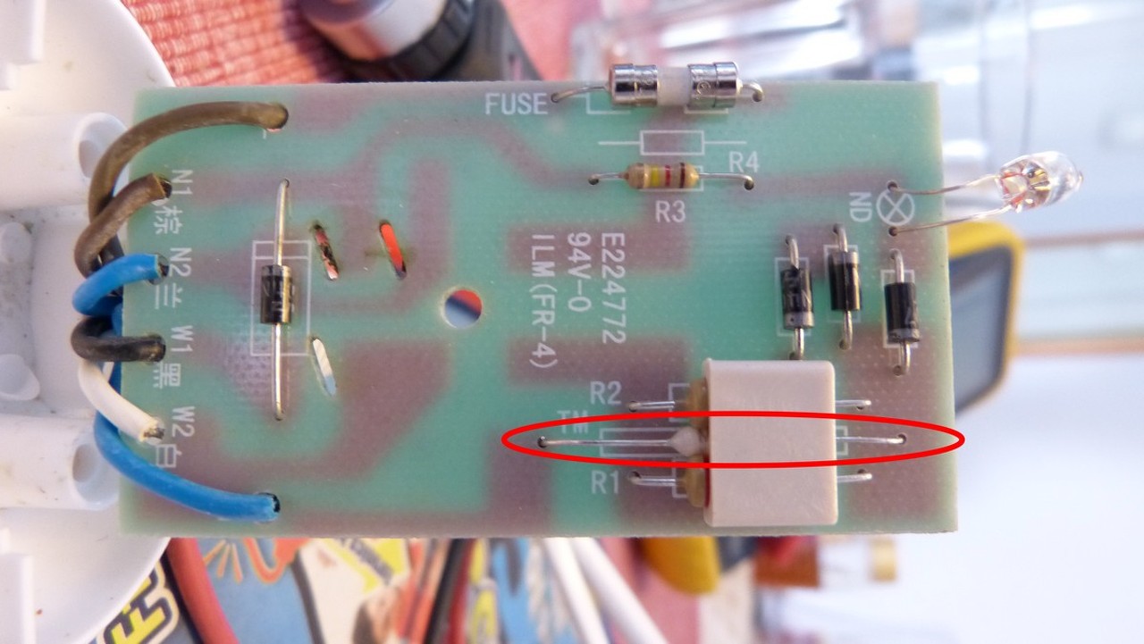

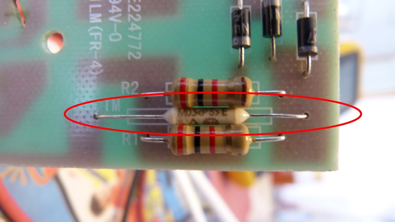

Sziasztok, sejtem, hogy mi ez, csak hol találok ilyet és mi alapján? Melegítő-párna kapcsolójában van, jelenleg szakadás. Gondolom, hőre kioldó ellenállás.

Feliratokat megmutatod?

Hali! Az egy hőbiztosíték. Kiforrasztod,leolvasod a hőfokot,és veszel ugyan olyat,bármelyik műszaki boltban kapható!

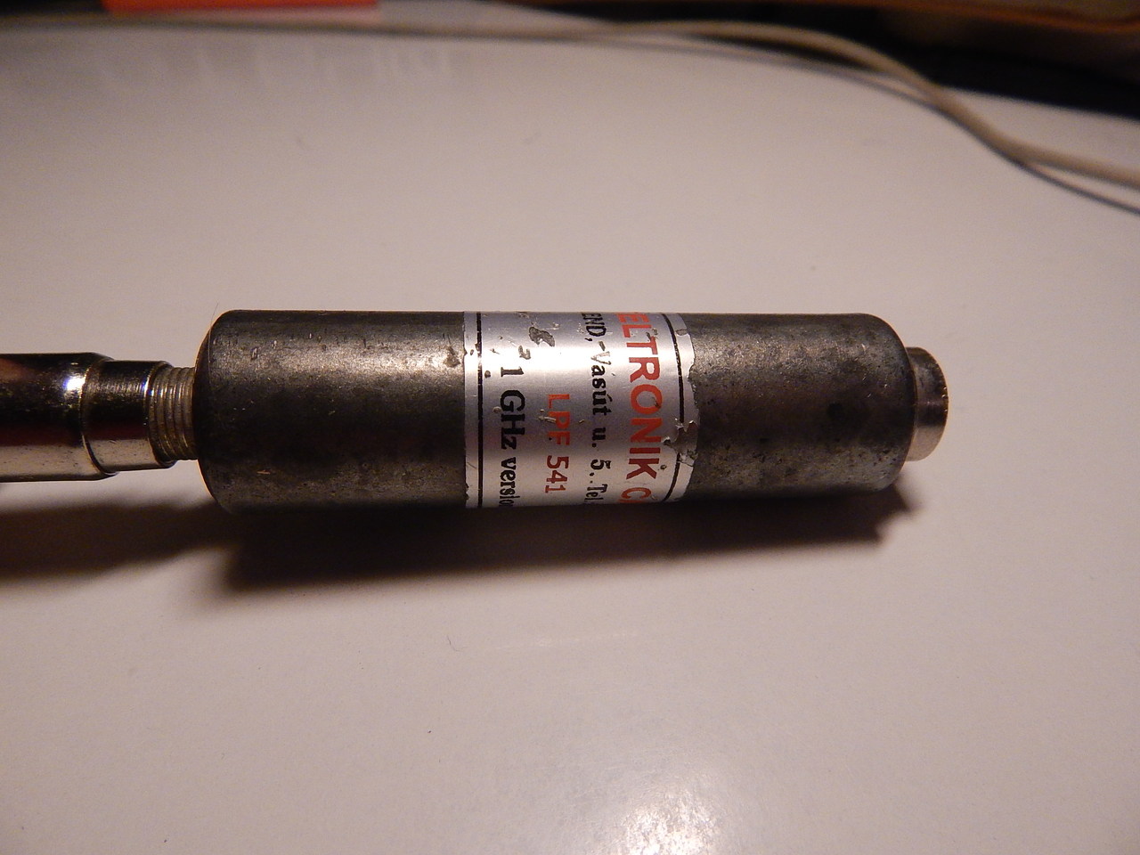

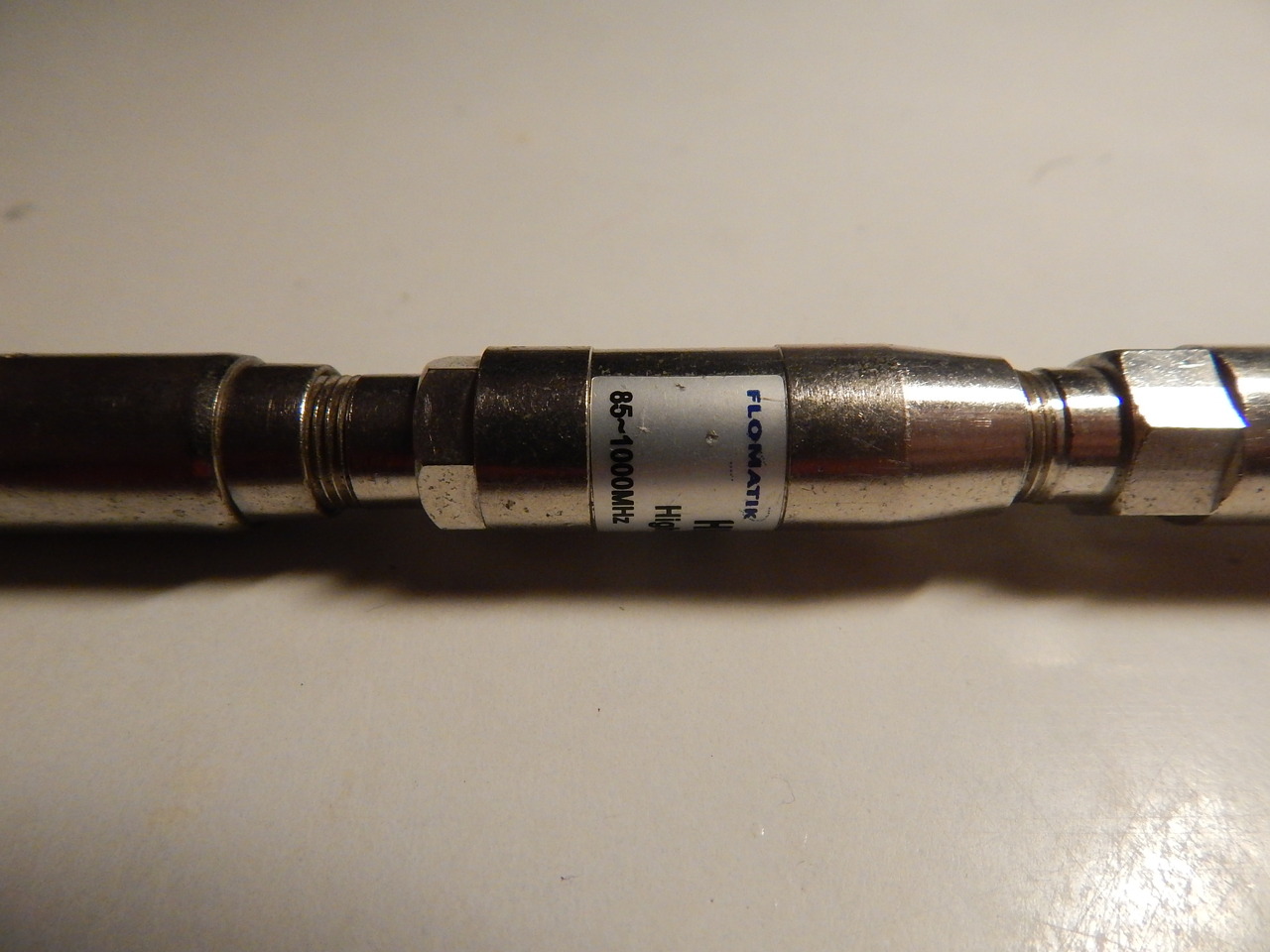

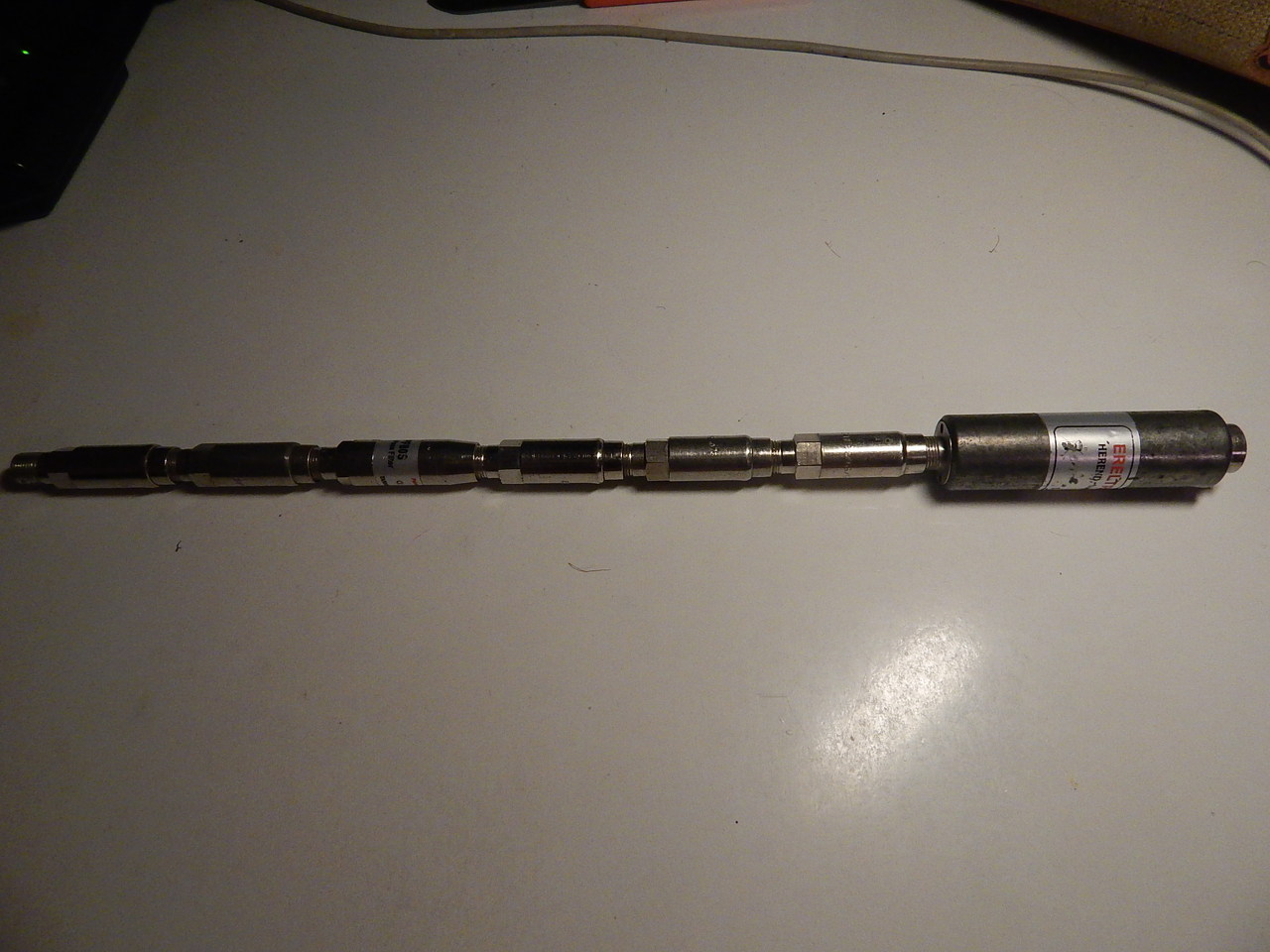

Találtam valami valami henger cuccot ami 6 kisebb és egy nagyobb henger cucc van egymásba tekerve. A csatlakozó olyan rajta mint a koax kábel de fogalmam sincs hogy mik lehetnek ezek és mire jók ?
A nagy hengerre ezek vannak írva:
Ereltronik CATV Kft.
Herend Vasút u. 5. Tel.:88/260-666
LPF541
1Ghz Version
A kicsikre ez van írva a nagy hengertől indulva:
EZHP88/65/50 066
EZHP88/65/50 073
EZHP88/65/50 073
FLOMATIK HPF80S HIGH PASS FILTER 85~1000mhZ
EZHP88/65/50 044
EZHP88/65/50 044
Mik lehetnek ezek és mire használhatóak ?

(#) mikrokapcsolo válasza martin66789 hozzászólására (») Máj 27, 2014 /
Ha tippelnem kellene, ezek csillapítók, szűrők kábeltévéhez. Kép segít a biztos beazonosításban. Azért vannak egymásba tekerve gondolom, hogy jobban, könnyebben lehessen tárolni őket.

Jajj bocsánat a képek lemaradtak valamiért.
Igen. Ezek szűrők, avagy visszirányszűrők. Olyanok, amik megakadályozza, hogy a tv-ből zavaró jelek menjenek vissza az antenahálózatra, ezzel zavart okozva mások (pl. társasház) tv adását.
Az LPF jelű az Low Pass Filter, azaz aluláteresztő szűrő, az EZHP és a HPF pedig High Pass Filter, azaz felüláteresztő szűrő.

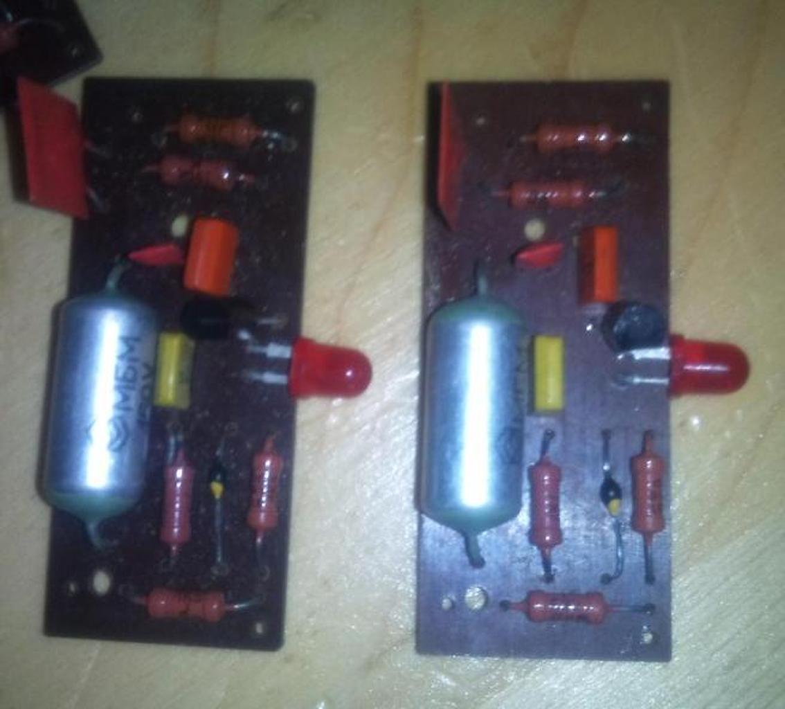

Ez mi lehet? már régebben találtam, egy kis panel amin található 5db 1K5 feliratú ellenállás,egy piros LED,egy 160V os kondi,Szerintem az a piros alkatrész is kondi, n22k feliratos a másik nem látszik,Az a narancssárga és a citromsárga nem tudom hogy az tranzisztor e, de 3 lába vana narancs B0487 a citromsárga pedig N8905 feliratot tartalmaz, és van rajta egy tranzisztor ami 86A feliratot tartalmaz, és még az ellenállások között található egy kicsi fekete alkatrész amire semmi nincs írva. Szerintetek mire szolgálhat ez a panel?

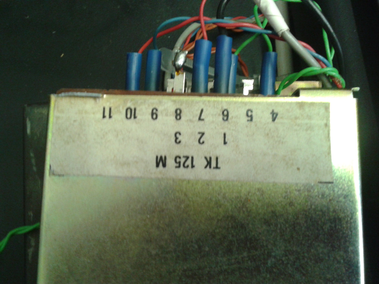

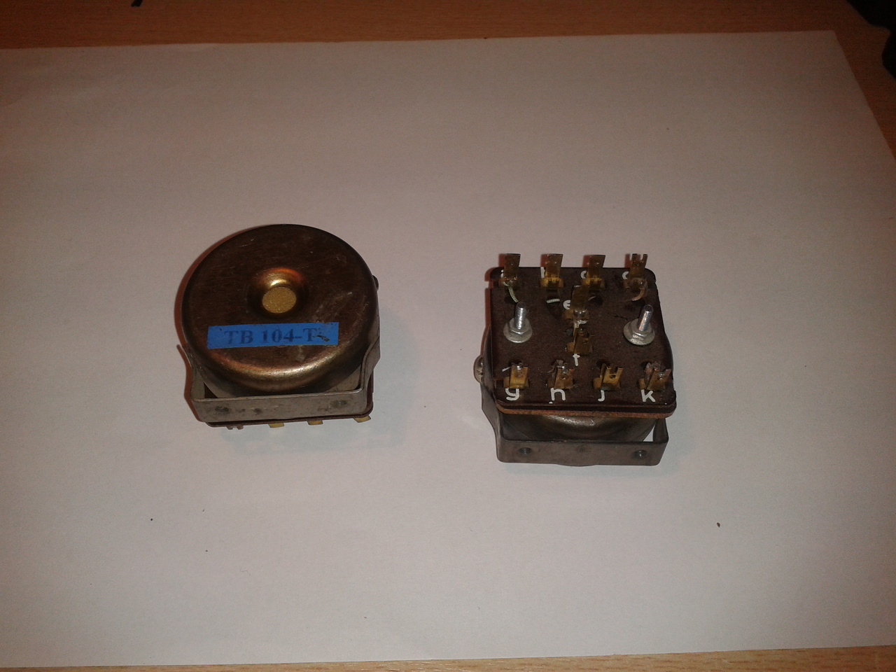

Sziasztok! Éppenséggel tudom, hogy milyen alkatrész, csak a bekötése, vagy a lábkiosztása kellene nekem. 2 db TB 104 T és egy darab TK 125 M leválasztó trafó, azt hiszem mind a két fejta BEAG. Előre is köszönök bármi segítséget.

Szia.
Ezt találtam, ami Neked szerintem jó, ha egyről beszélünk. Belenéztem, ezek vannak benne ha jól láttam, de nézd át Te is!
Beag akt 408 Gépkönyv
9-10 oldaltól érdekes számodra, ha ráismersz a kérdőjeles trafókra.

Igen, ez meg van nekem is, még talán papírformában is, de ez csak a TK hoz való, mert az van számozva, a kerek, az betűjeles. Legfeljebb kimérem. egy tekercs hány Ohm-os? Olyan 6-800-ra tippelem, hogy ne terheljen, nem?
(#) kadarist válasza Sanyi220v hozzászólására (») Máj 28, 2014 /
A citrom, a narancs és a fekete is tranzisztor. Bővebben: Link
