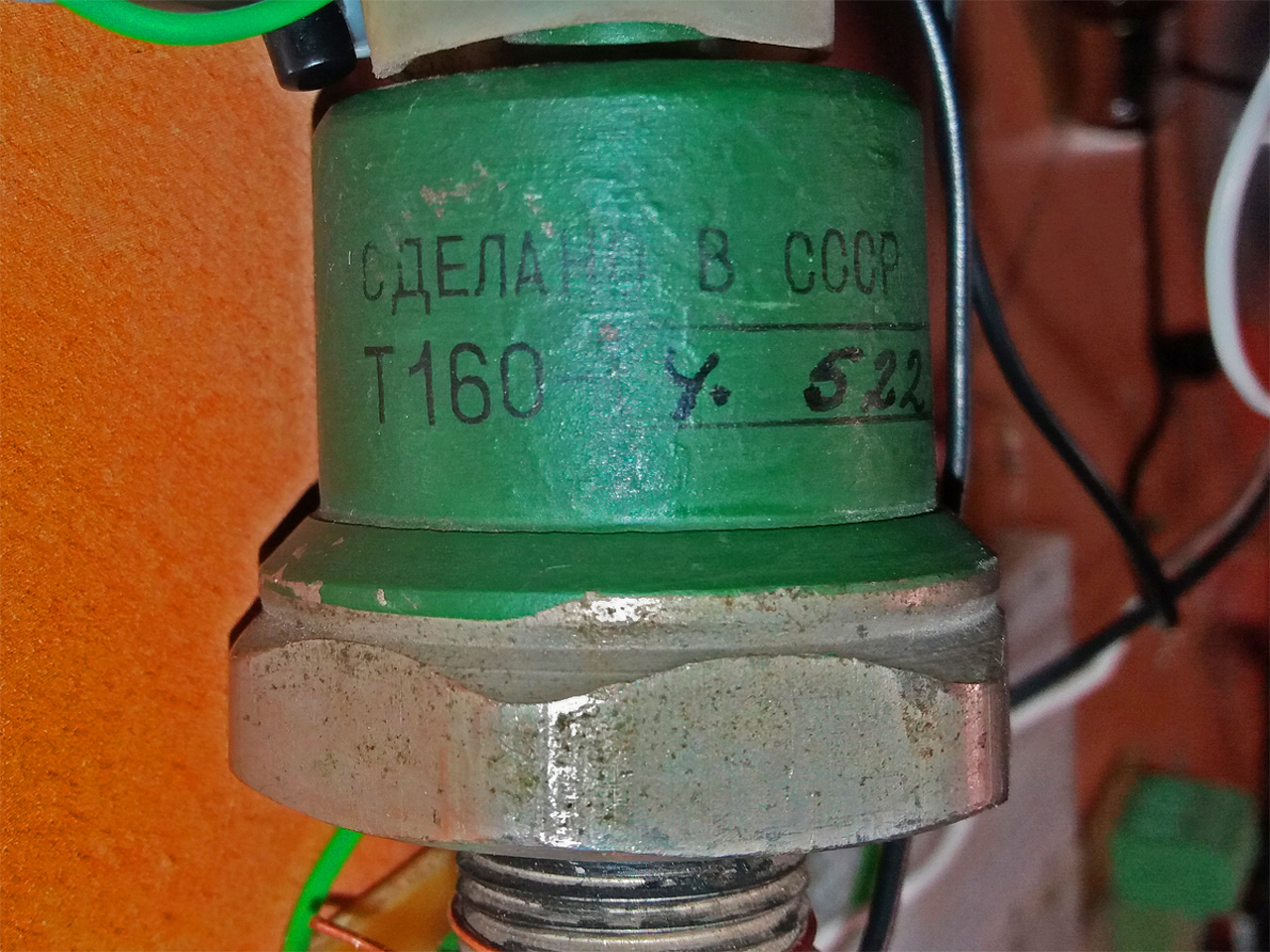

(#) Bakman hozzászólása Jan 2, 2018 /
Valaki tudja, hogy ez milyen tirisztor?
T160 - y. 522
Így nem sok találatot kapok. Gondolom a cirill betűkben van a trükk, de az orosz oktatásom eredménye enyhén szólva is feledésbe merült.
(#) elektroncso válasza Bakman hozzászólására (») Jan 2, 2018 /
A ciril betűk csak annyit jelentenek, hogy "Made in USSR" vagyis készült Szovjethonban.
U.i.: Meg is van ha minden igaz: T160 adatlap.
A hozzászólás módosítva: Jan 2, 2018
(#) nedudgi válasza Bakman hozzászólására (») Jan 2, 2018 /
Bővebben: Link Hogy megmaradjon az utókornak, úk szerzemény a link.
(#) Bakman válasza nedudgi hozzászólására (») Jan 2, 2018 /
Ez T160-as (már ha valóban T betűvel kell keresni), nem T161-es.
Mi a teljes sor ami oda van írva? T160-? mert az egész kéne. Az, hogy 160 vagy 161 csak a szerkezeti kivitelt jelöli ha jól nézem az általam linkelt adatlapot.
(#) Bakman válasza elektroncso hozzászólására (») Jan 2, 2018 /
T160 - y. 522
Persze az y sem biztos, annak tűnik.
Ok, tárgytalan, itt egy jó összefoglaló oldal: Bővebben: Link.
(#) elektroncso válasza Bakman hozzászólására (») Jan 2, 2018 / 1
A kötőjel után kéne lennie egy számnak az a feszültségosztálya. Én 4-esnek nézem a csillogásban, akkor pedig 400V-os.
Ahamm, szóval az egy 4-es és nem y.

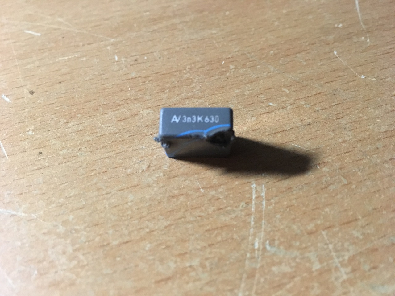

(#) zozo506 hozzászólása Jan 5, 2018 /
Sziasztok! Egy olyan kérdéssel fordulnék hozzátok , hogy szerintetek ez milyen alkatrész, mert sokat nem találtam róla neten? Szerintem egy kondenzátor . A száma 3n3K630. Segíytségeteket előre is köszönöm
(#) kaqkk válasza zozo506 hozzászólására (») Jan 5, 2018 /
Szerintem is kondi , 3,3n nf 630v .
A hozzászólás módosítva: Jan 5, 2018
(#) Bakman válasza zozo506 hozzászólására (») Jan 5, 2018 /
Kondenzátor: 3,3 nF +/- 10%, 630 V
(#) zozo506 válasza kaqkk hozzászólására (») Jan 5, 2018 /
Erre tippeltem és is csak sajna nem voltam benne biztos . Neten nemigen találtam róla semmit !
