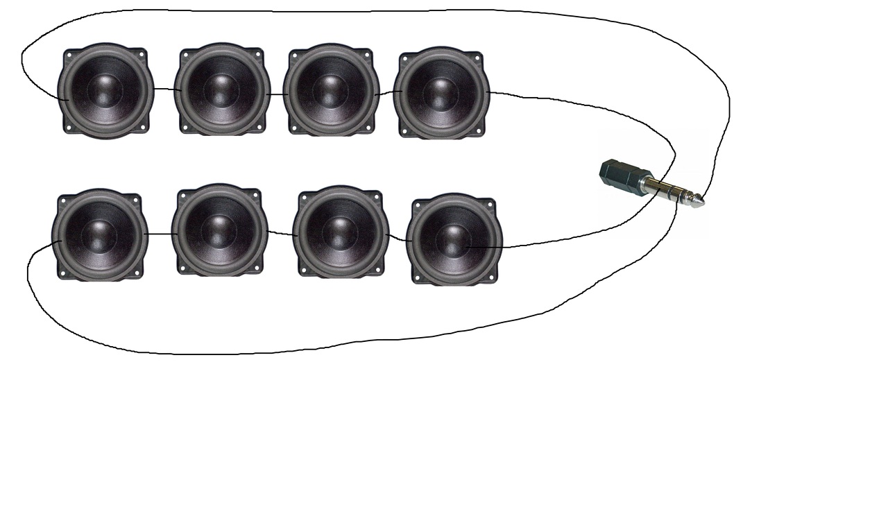

Nos, a kábellel nincs gond csak a kábel közepén van egy vezérlő (némító, hangosító, halkító) és ebben, mint a szétszedés során kiderült 10 elég vékony kábel fut be amik hajlamosak a zárlatra megszakadásra stb. Ezért is szeretném átalakítani 5.1-röl sztereóra, mert az csak 3 kábelt kezel + még a mikrofon 2 és ez így pont 5 azzal már megtudom oldani. De a kérdés még mindig az, hogy a fülenkénti 4 hangszórót össze tudom e kötni sorosan? (Mellékeltem egy elég gagyi ábrát) Illetve, hogy nem lesz ez így elég halk?

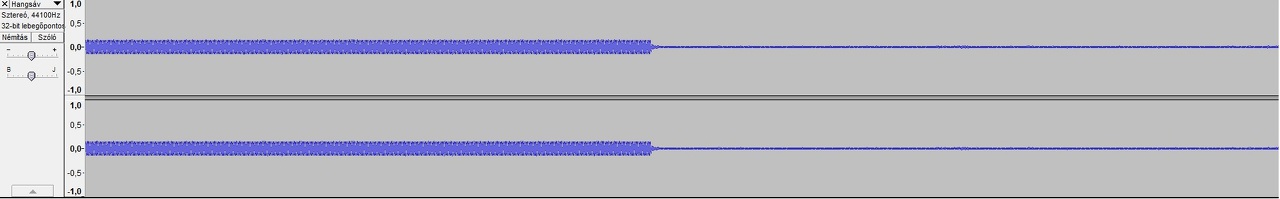

Ma vettem egy ilyen headset. Na szóval a problémám a mikrofonnal lenne, még pedig a következő: Az asztali gépnél nagyon gerjed teljesen elnyomja a hangomat, de ha a fejemen van és rá teszem a kezem a mellettem lévő erősítőre aminek a háza fémből van, akkor a gerjedés elmúlik tejesen, ami nagyon idegesítő mert nem jövök rá, hogy mi a probléma A lenti képen látható amikkor a kezemet rá teszem a fémházra a gerjedés elmúlik. A segítséget előre is köszönöm!!!
Szerintem ez test hiba nem pedig gerjedés (pozitív visszacsatolás).
De telefonnal és laptoppal tökéletesen működik.
A hozzászólás módosítva: Dec 19, 2015
Ez is arra utal, amit Tamás említ.
A "gerjedés" (oszcilláció a hallható tartományban - akusztikus visszacsatolás miatt) leggyakrabban "fütyülés", tehát 400Hz-től pár kHz-ig szokott fellépni, de ez egy fejhallgató esetében szinte kizárt. Nálad valószínűleg brumm" azaz 50Hz jut a hallgatóba. Első körben ellenőrizni kell a jack dugó érintkezését és a PC védőföldelésének hibátlanságát.
Na sikerült megoldani, köszönöm a segítséget!!! Földelési probléma volt A konnektorban nem volt bekötve a földelés
