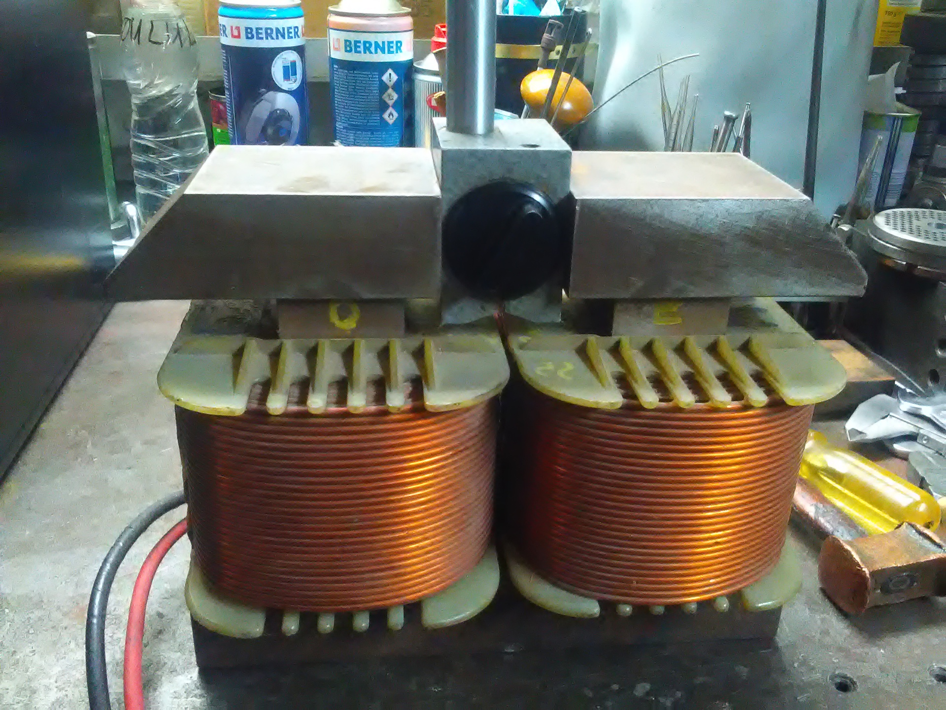

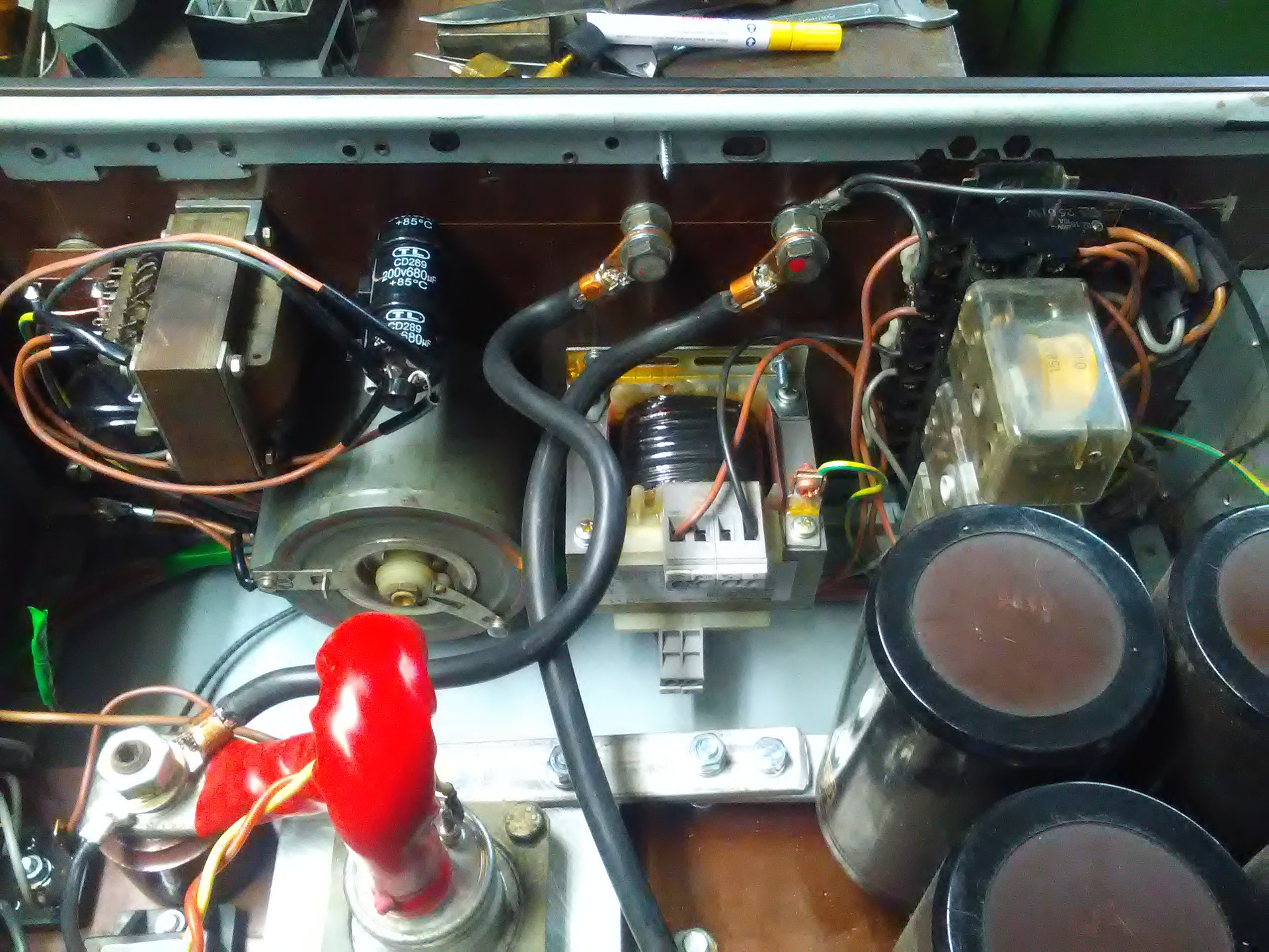

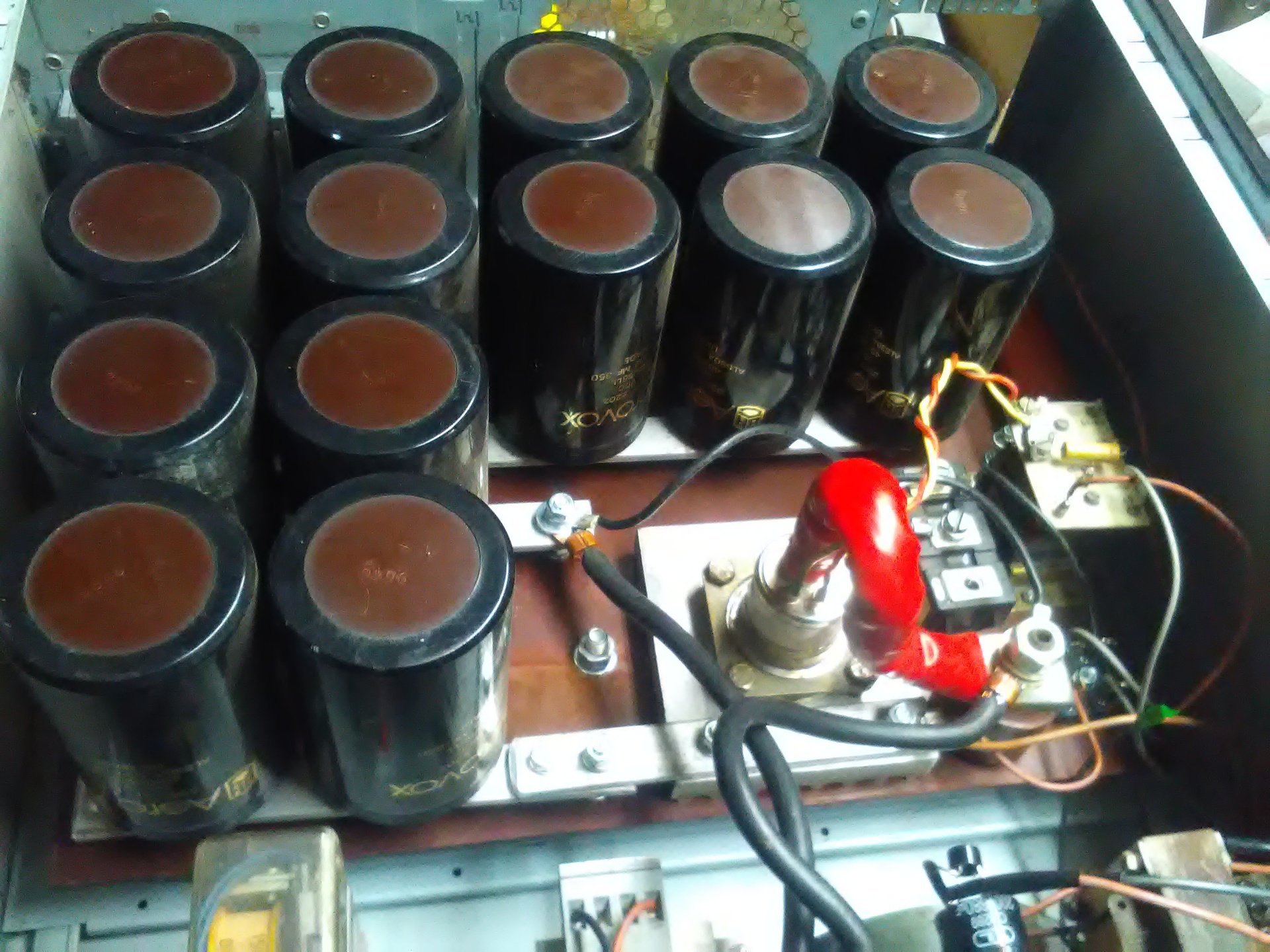

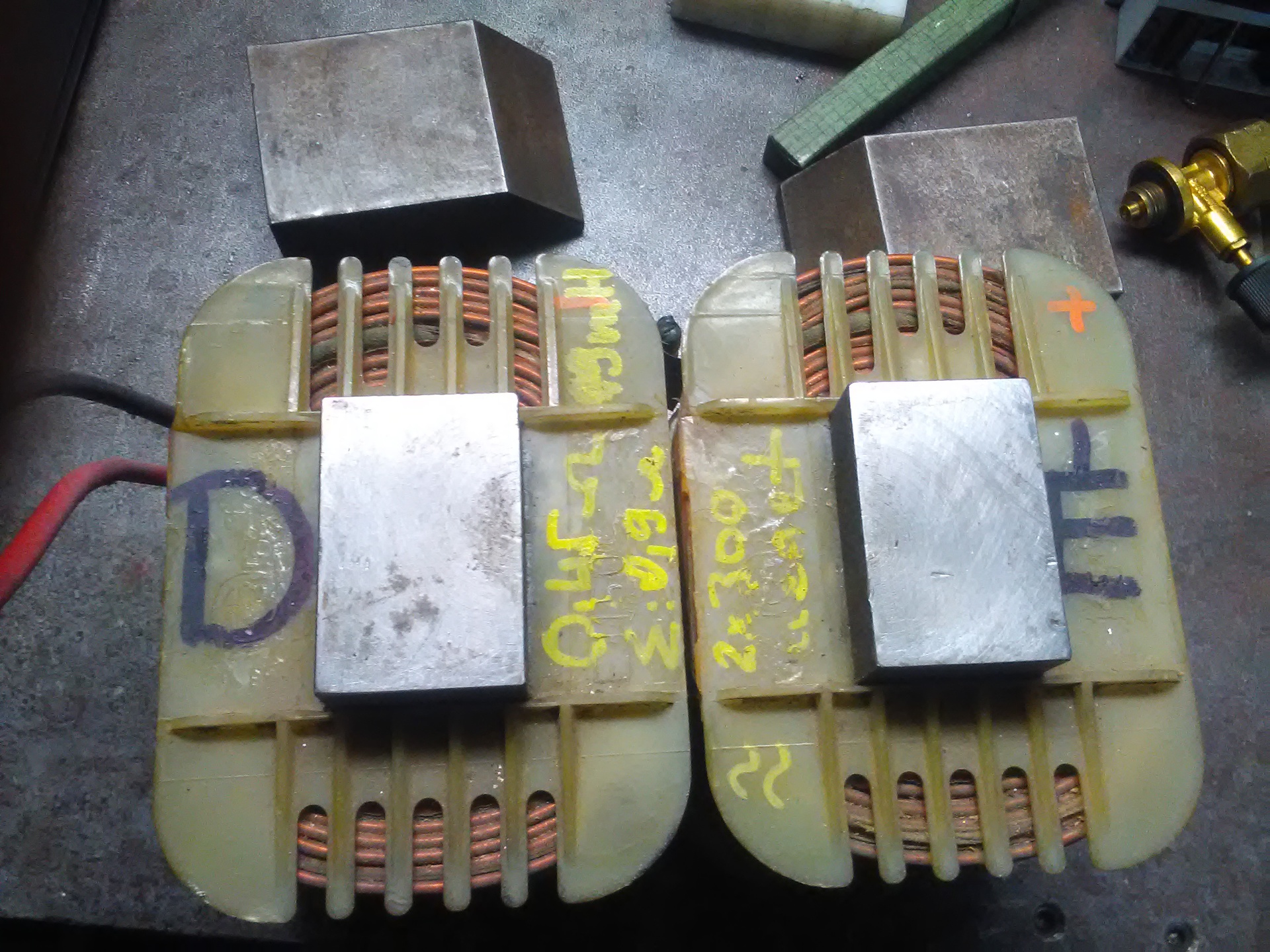

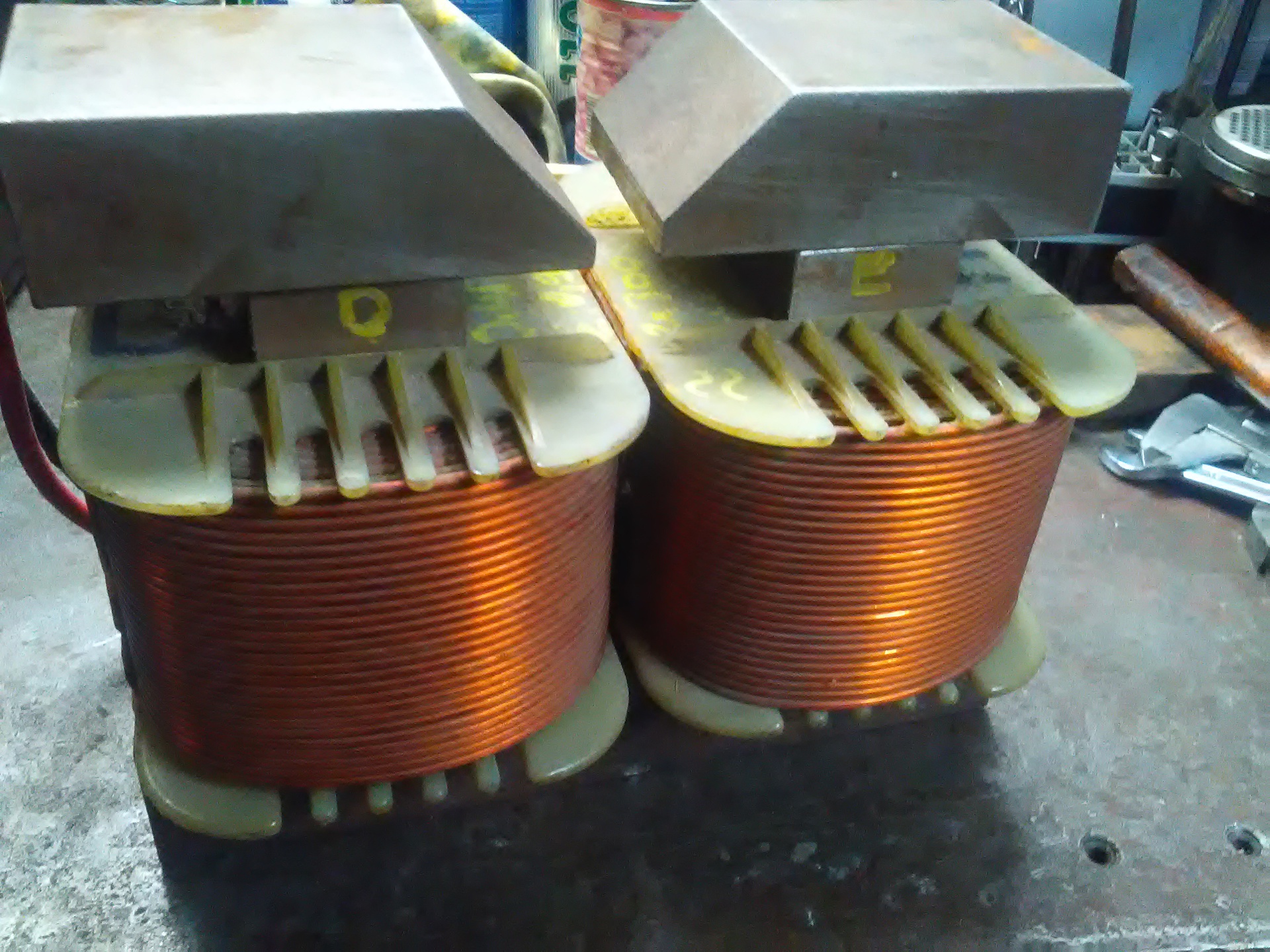

(#) klenósanyi hozzászólása Jan 4, 2022 / 1
Itt az enyém. 23100 uF, max. 600V-ra tudom tölteni.
(#) mateatek válasza vandorbot hozzászólására (») Jan 4, 2022 / 1
Nem hinném hogy itt keletkezne kikapcsoláskor negatív tüske, mivel a fölgerjesztett tekercset nem kapcsolod ki. Amíg a kondiban van töltés, addig a tirisztor vezet.
(#) mex válasza mateatek hozzászólására (») Jan 4, 2022 / 2
A tirisztornak van egy minimális tartóárama, ha a kondibank már annyira kiürült, hogy nem képes ezt az áramot szolgáltatni, akkor kikapcsol. Ilyenkor jelentkezik egy minimális induktív tüske, de ennek hatása elenyésző.
(#) vandorbot válasza klenósanyi hozzászólására (») Jan 5, 2022 /
Ennyi kondi most két vagyont kóstál. Hangszóró mágnesezésre is jó ? Hány amperes a tirisztor ?
(#) mateatek válasza vandorbot hozzászólására (») Jan 5, 2022 / 1
(#) klenósanyi válasza vandorbot hozzászólására (») Jan 6, 2022 /
Jó, csak armatúrát kell készíteni hozzá. Én jellemzően két pólusú mágneseket javítok vele /veterán motorok gyújtómágneseit/. A tirisztor 1200 A-es. A kondikat egy 200 KW-os frekiváltóból bontottam.
