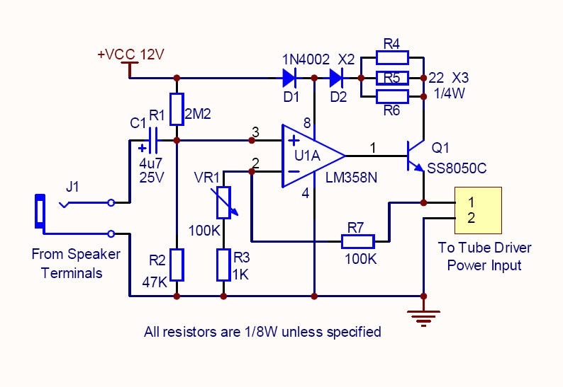

(#) Gábor1986 válasza Lopez332211 hozzászólására (») Szept 21, 2012 / 1
Szia! Én megépítettem ezt, nekem működött, ütemre villogtatta a CCFL csövet. Ha ilyesmire gondolsz próbáld ki.
