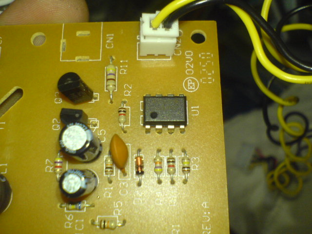

Egy ismerősömnél találtam egy hangérzékelős invertert, de sajnos nem adja olcsón...
Tulajdonképpen meg is van oldva a feladat, utánépíteni kell a hangérzékelő/erősítő részét. Az Ic LM358P ,ami egy műveleti erősítő. Tudnátok hozzá egy PCB-t készíteni? vagy simán másoljam le a hátlapot?

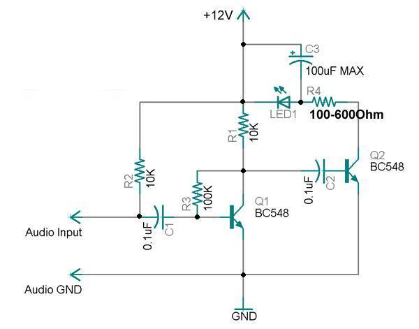

Nekem is lenne 1 kérdésem a dologgal kapcsolatban. Én is egy ugyanilyen ütemre villogó dolgot szeretnék csinálni csak 12V-ról és ledekkel. Tuda valaki kapcsolási rajzot feltettni hozzá? -hálás lennék érte! Előre is köszi!!! Barbár
Köszi szépen!
Már csak 1 kérdésem lenne ezzel kapcsolatban. Az audio input... mire dugjam rá? (bocs, ha hülyeségeket kérdezek, de eléggé amatőr vagyok (de próbálok tanulni)). A mási kérdésem az lenne h meg lehetne ezt csinálni ugy, hogy pl vmi mikrofon vagy ilyesmi "érzékelje" a zenét és ugy kűködjön??? Köszi előre is! Barbár
audio input. a gépből , lejátszóból stb. kijövő jelnek az egyik csatornájára.
Mikrofonnal... Mikrofon előerősítő, de nem biztos, én se vagyok még jártas:
Értem, köszi!
És ha mikrofonnal szeretném megcsinálni akkor azt hogy kössem be a dologba a mikrofont? A másik kérdésem, hogy ha mikrofonos dolog lesz akkor megoldható h beleépítsek vmit amivel lehet állitani, hogy mennyire mély vagy magas hangokra reagáljon az egész??? (ez lenne a legjobb, de ha enélkül müködne mikrofonnal az már jólenne ) Köszi!!! Barbár

EBBEN a kapcsolásban a 0,1µF-ps kondik elkók?

Nem mindegy, hogy hogyan szeretnéd ezt kivitelezni, egyik megoldás a mikrofonos: bármilyen mélyhangra reagál, a másik a jelbemenetes: ez pedig csak a zenében fellelhető mélyhangokra. Ha az utóbbit szeretnéd, akkor a mélynyomó jelkimenetére kell rákötnöd.
