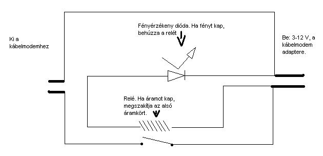

A problémám a következő: Egy emelettel feljebb van elosztva az egyik szomszédnál a net. Nincsenek sokat otthon, de az adsl modem időnként megfagy. A routert hiába csesztetem, nem tudja újraindítani, csak ha az áramból kihúzzuk, és visszadugjuk a modemet, akkor megy újra rendesen. Valahogy ki kéne resetelnem a modemet a mi lakásunkból. Ez jutott eszembe:
A routerben nincs mindegyik port használva. Az üres port elé egy fényérzékeny diódát tennék, rendesen fényszigetelve. Ha resetelem távolról a routert, mindegyik led felvillan. Ezt használnám arra, hogy a fényérzékeny led a felvillanásra megszakítaná a modem tápellátását 10 másodpercre. Az elektronikához a modem tápját szeretném használni. Elvileg, bár én nem értek hozzá, kéne egy ellenállás, amivel beállítom a fényérzékeny led áramát. Ha fényt kap, vezeti az áramit, ami behúzna egy relét, ami elbontja a modem áramát. Közé be lehetne tenni egy időzítőt (ha minden igaz, az 555 pont ilyen). Valami ilyesmire gondoltam, mint amit lerajzoltam. Tudnátok segíteni, hogy milyen alkatrészek kellenek, hogy kell azokat összekötögetni, hogy ez a probléma megoldódjon?

(#) huhuu válasza emerzee hozzászólására (») Jún 7, 2007 /
Nincs ettől egyszerűbb?
Mondjuk nincs a főkapcsolójuk lent a lépcsőházban?
mondjuk ha más lehetőség nincs én akkor sem ezt a megoldást választanám, mert mivan, ha más miatt is felvillan? Vagy fényt kap? vagy épp csak takarítanak és véletlenül emiatt kap fényt...stb.
Esetleg próbálj meg a modemen egy firmware frissítést, lehet, hogy talán utánna nem fagy meg. Amúgy ez syerintem ritka eset, ha egy modem megfagy. Talán könnyeb egy másikat szerezni.
Amúgy természetesen megoldható az is amit írtál, a legkönnyebben 555 ös ic-vel, tranyóval és relével. Kapcsrajzra még nincs ötletem.

Azért azt gondolom, Te is belátod, hogy a főkapcsoló, kicsit erős... Az optocsatolót, azért le lehet fényszigetelni, és gondolom, csak egy bizonyos mennyiségű fény hatására működnek. (Gondolom, még esetleg ezt be is lehet állítani valamivel...) A modembe nem akarok túrkálni, nem sűrűn csinálja (havona max 2-3 eset), de rox esetleg másfél napig net nélkül. De köszi az ötletet, és várom a megvalósíthatóságokat.

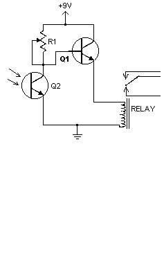

Találtam valami ilyesmit, mint ami a képen van. Gondolom, ezt keresem én, már csak az adatok kénének hozzá, hogy melik alkatrész, milen kell, hogy legyen.

Ez egy érdekes probléma!
Régebben készítetem egy kis kapcsolást ami egy analóg telefonvonal jelére idözítve meghúz egy relét.
>>> EZ <<< lenne az a kapcsolás. Ha az optocsatoló helyett fototranyót épitenél be szerintem működhetne az elgondolásod. Szükség esetén (PL: egy tranyóval, darlindtonkapcsolással,...) erősíteni kell a fototranzisztor jelét. Szerintem, egy kis dugasztápegység bőven elég ennek a KIS áramkörnek, mivel a relé csak rővid ideig üzemel. VALAMINT Így a routerben sem keletkezhet kár, egy esetleges hiba bekövetkezésekor (Teljes leválasztás.).
