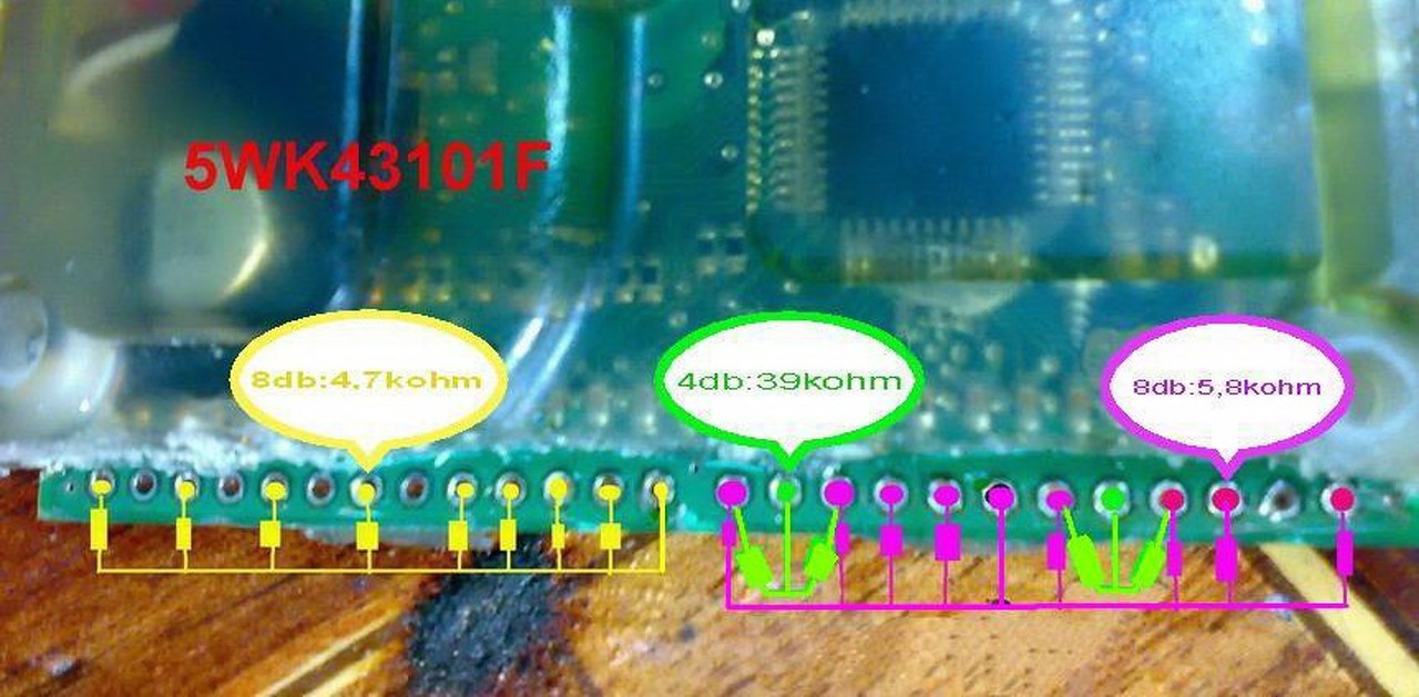

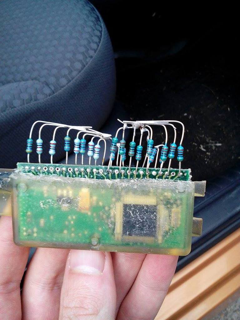

Sziasztok, Stilo légzsákhibát javítottmár valaki? Az anyósülés érzékelőjét átalakítottuk a neten talált leírás alapján (eredmény a képeken), de nem működik. Valami impulzusokat küld ki a fehér vezetéken, a piros a táp a barna pedig a föld. Ha tudnám milyen jelet kell kiküldeni építenék egy emulátort. Valakinek van infója?
Üdv, közben megoldódott, a 4db 39K ellenállás helyett csak 3.9K-st építettem be. Ha valakit érdekel csatolom a rajzot, hogy hogyan kell megcsinálni az anyósülés foglaltság érzékelőt. Nálunk működik.

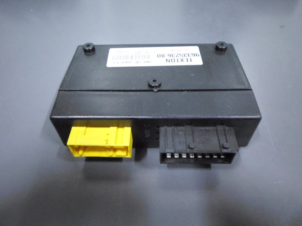

Segítséget szeretnék kérni egy távirányítású központi modul beépítésével kapcsolatban . Az autó :Fiat Scudo 1,9 TD -Gyári központi modul( Texton 96335236.80) kulccsal működik. A távirányítású modul :Bene RC102A . A probléma a következő bezáró szálat megtaláltam amire tökéletesen működik de nyitót sehogy sem sikerül működtetni.A motor vezetékeket visszakövettem a képen látható sok lábú csatiba(sárga) mennek.Magáról a gyári modulról nem találtam bekötési rajzot.Miden segítség jól jönne! Előre is köszönöm! Üdv

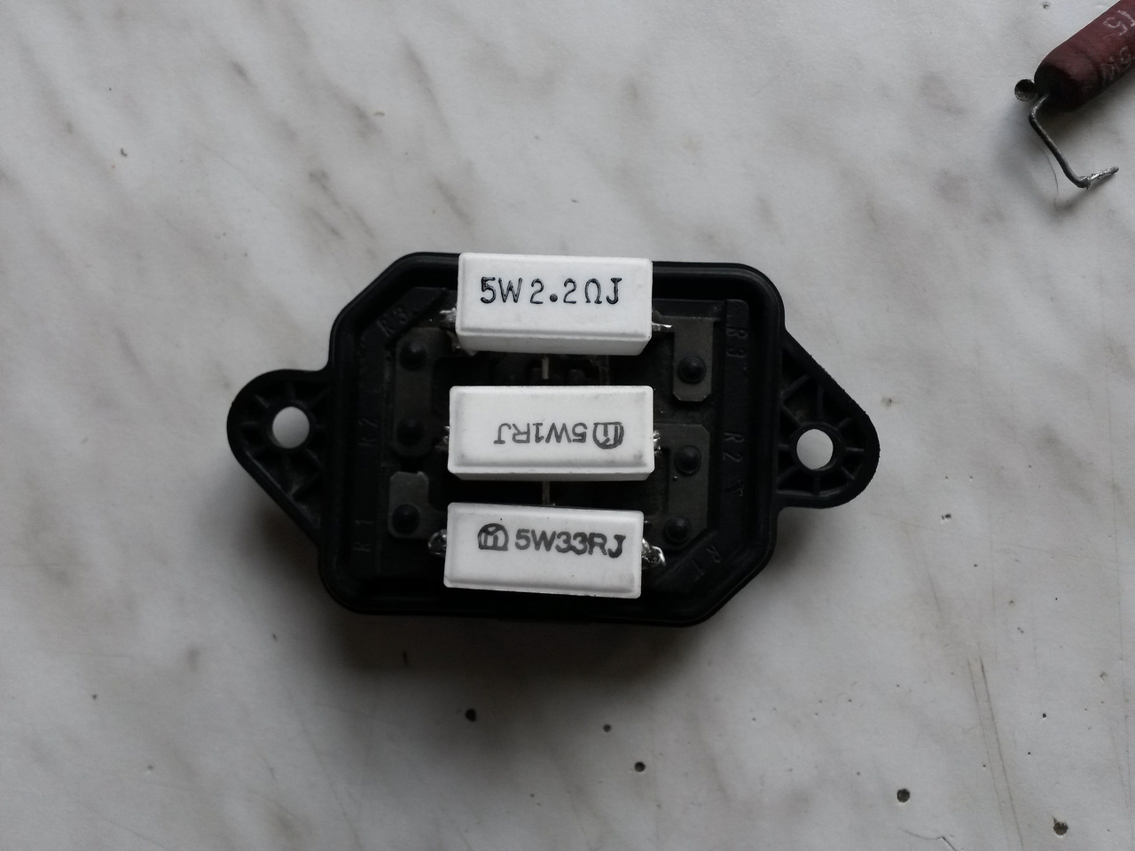

Sziasztok! Fit Tipo 1.7D fűtés előtét ellenállásaival van gondom. Csatolok egy képet. A gond a következő: eredetileg az összes rossz volt, ezeket kb. értékre lettek cserélve, mivel a fűtés nem volt szabályozható. Az új ellenállásokkal már működik minden fokozat, de a 2,2Ohm nagyon melegszik, és elég lassúnak is találom a ventilátort. Az sem biztos, hogy ilyen sorrendben, és ezekkel az értékekkel voltak a régi huzalellenállások. A hőbiztosíték is cserélve lett 227-es
Ha valakinek esetleg lenne gyáriról egy fotója, sokat segítene. Köszönöm!
Szerintem nem az ellenállás értékekkel van a baj, hanem a teljesítményével. Az eredeti szerintem minimum 30-40W

Egy Citroën Xantián szembesültem ugyanezzel a jelenséggel az elmúlt hónapban. Csak negyedszeri nekifutásra sikerült megoldanom... Remélhetőleg nálad is ugyanaz lesz a megoldás: a 26-pol sárga csati 18-as kamrájába menő vezeték felel a zárásért, és a nyitásért is. Záráskor egyszerűen testpotenciálra kell kapcsoltatni az utólagos cucc segítségével, míg nyitáskor ezt az áramkört meg kell szakíttatni, ugyanis az a csavar a dologban, hogy a zárszerkezet öntartó reléként funkcionál, ha akár centrálzárral, akár kulccsal bezárod. Lehetséges úgy is a bekötés, hogy az utólagos vezérlő két belső reléjét használod, de én egy külön morzerelét építettem be a nyitáshoz.

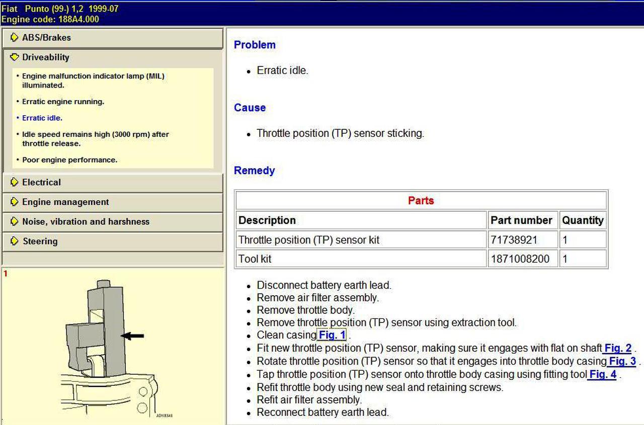

Egy Fiat Punto 1.2 8V benzin (44kW) 2004-es évj. gépkocsiról lenne szó, melynek hibájára tavaly május óta egy márkaszerviz és egy független műhely több órányi munkával sem tud gyógyírt találni. A probléma a következő: alapjáraton a fordulatszám folyamatosan ingadozik. A hiba kizárólag üzemmeleg motornál jelentkezik, egyedül akkor stabil az alapjárat ha valamilyen nagyobb elektromos fogyasztó pl. a világítás vagy a hűtőventilátor üzemel. Amikor beindítom és tart a bemelegedési fázis akkor sem teljesen stabil, de korántsem olyan módon ingadozik mint üzemmeleg állapotban. Rendkívül zavaró a dolog, mert nem használhatom a kocsit folyamatosan bekapcsolt világítással tüneti kezelésként, illetve egy állandó hibáról beszélünk ami már jó pár álmatlan éjszakát okozott. Már több alkatrészt is kicseréltek (alapjárati motor, fojtószelep potenciométer) számos hibakód tároló kiolvasást végeztek, fojtószelepházat és MAP szenzort tisztítottak de eddig semmi nem vezetett eredményre. A márkaszerviz megoldásként a teljes fojtószelepház cseréjét javasolta (a csere költsége közel a 120 ezer forintot súrolta volna), ezt azonban nem fogadtam el mivel nem láttam reális esélyt arra hogy megoldja a problémát. Jómagam is szakmabeli vagyok (gépjárműtechnikai szerelő) így pontos rálátásom van a különféle egyéb jellegű műszaki dolgokra is, emiatt is utasítottam el a Fiat szerviz javaslatát. Azt még meg kell említenem hogy nem egy "rideg tartásban" lévő gépkocsiról van szó, két műszaki vizsga között rendszeres ellenőrzéseket végzek, illetve a gyár által ajánlott és/vagy gyári beszállítók termékeit használom egy esetleges javításkor, amit a szerelőmtől is megkövetelek. Ezeket a javításokat itthon egy kockás füzetbe vezetem pontos km és dátum feltüntetésével (ahogy a totalcar.hu-s srácok mondanák ez már a kőkemény autóbuzi kategória). Őszintén bízom abban hogy valamilyen tanácsot tudtok adni leírt hibával kapcsolatban. Gyanítom hogy elektromos hibával állok szemben, mert a hagyományos javítás eddig nem vezetett eredményre. Köszönettel: Piet
Szia! Mondj egy motorkódot, hátha találok valamit a leírásokban.
Hát nem értem ezeket a szervizeket, hogy nekik ez eddig nem jutott eszükbe, hogy egy ilyen vacak programba belenézzenek és ez ráadásul ismert hiba ezeknél a motorkódúaknál. Az ECT és az IAC az csak tipp lett volna, abból is a szelep szokott "trutyis" lenni és attól lehet, hogy dadog az alapjárat. Akkor a két ismert probléma és a hozzájuk rendelt javítókészlet a gyári számokkal első körben, ami az általad elmondott hibához társítható. Jó éjt.
