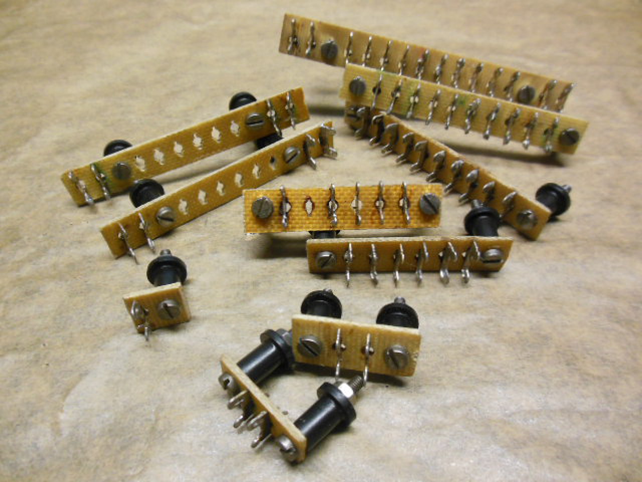

Készlettem a trafókkal is (levan festve, letakarítva, újraszigetelve). Most a csatlakozóin töröm a fejem. Forrlécre csatlakozott, ami olvasztva volt a sasszihoz. Szereztem méter hosszu poliamid rudacskát ebben a vastagságban. Kikellene esztergálni ezeket a peckeket, és újraforrasztani. Holnap megyek a "jóseggű barnához".. Ehh.

Idézet: „Holnap megyek a "jóseggű barnához"..” Ő tud poliamid rudat esztergálni?

Foglalatokat vettem ma nála, meg megnéztem a kábeleket. Ha lehet ti nerendeljetek. Kevésvan már nekik. Ez nemolyan, mint a shopban. Teljesen profi. A szövet nem foszlik, mint egy litze-én és szerintem ezüstözött. Nemdolgoztam még ilyen jóminőségű dróttal. Csavarokat nemtaláltam a helyi boltokban. Beleraktam rozsdamaróba a foglalatok csavarjait. Szépen lemarta ahhozképest, hogy nemlátszódtak a rozsdától. A műanyagrudat a conradban vásároltam a modellezős osztályon távtartónak (valamikor). Most kapórajön majd.. A hozzászólás módosítva: Júl 20, 2015

Ilyen miért nem jó? Vagy a forrül + nyák és csőszegecs hármas?

Ez a rúd egy nagy @ volt. Sehogyansem bírtam esztergálni. Már a végén manuál vésővel is próbáltam. Nemtudom mihezkészült. Próbáltam meleggyantás pisztoly rúdját is már, azis felüdülés volt ehhez képest. Középen likas PE rúdból próbálkoztam tovább. Semmimást nemtaláltam helyette itthon.
Ezlett a vége. Amúgysem egy életbiztosítás csövesben nyúlkálni, szerintem ezsem veszélyesebb.

Én olyat készítettem bakelitlapkára, ami a Conradban kapható forrfül+réz popszegecs kombinációja. tetszetős és nem vészes az ára
Tökéletesen megfelel! Mindig is így szereltük fel ezeket a sasszira: átmenő M3 (akkoriban rusnya félgömbfejű) csavarral, anyával, vagy befúrt menettel. Úgy látszik nagy volt a szegénység akkoriban a Filmtechnikánál, hogy az egyik oldalon a műanyag csap olvasztásos szegecselését választották...
Idézet: „hogy az egyik oldalon a műanyag csap olvasztásos szegecselését választották...” Mind az ötben ilyen megoldás van. Akkor megnyugodtam. Még dolgozok, estére terveztem újra megpróbálni ezeket az olvasztásos peckeket. Akkor hagyom. Viszont a tagboard is ilyen megoldással van szerelve. 40 ilyen pont van. Akkor ugyanilyen fekete távtartót csinálok nekik is. .

Minden peck újracsinálva, tísztítva. Szerintem jóleszez. .. : )
