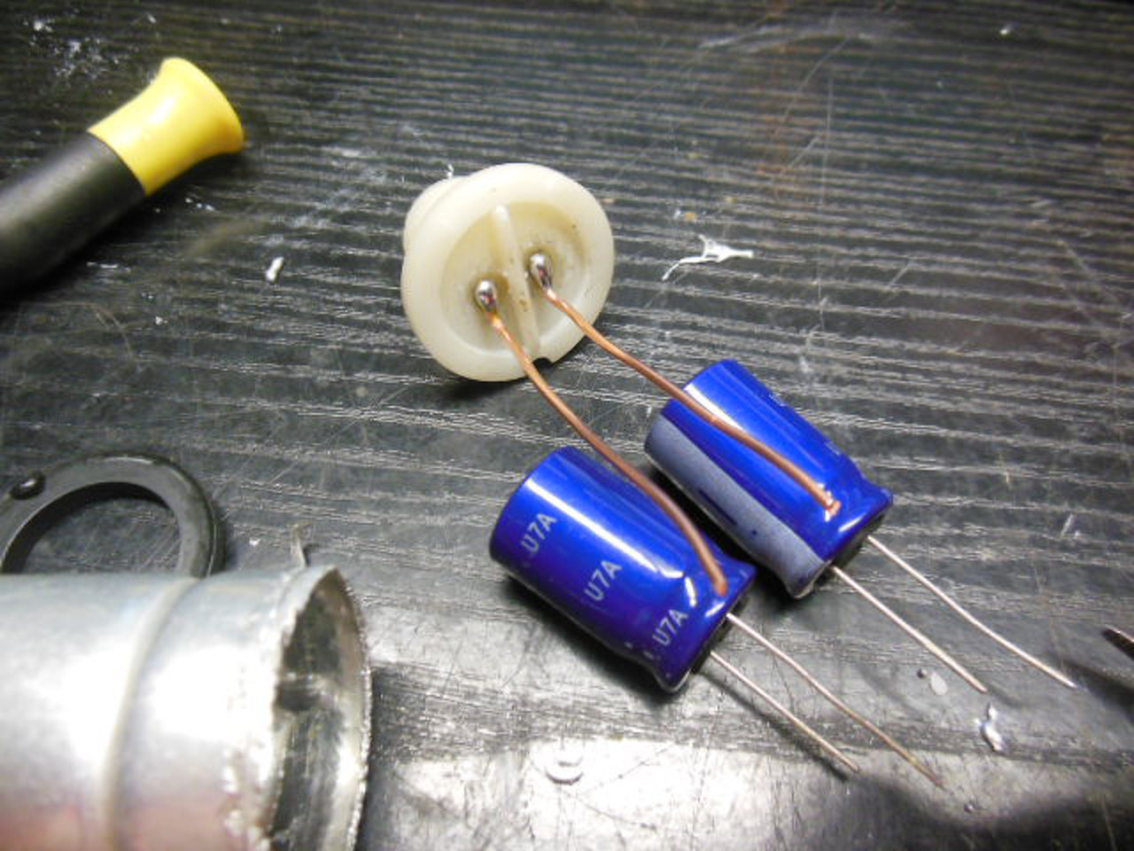

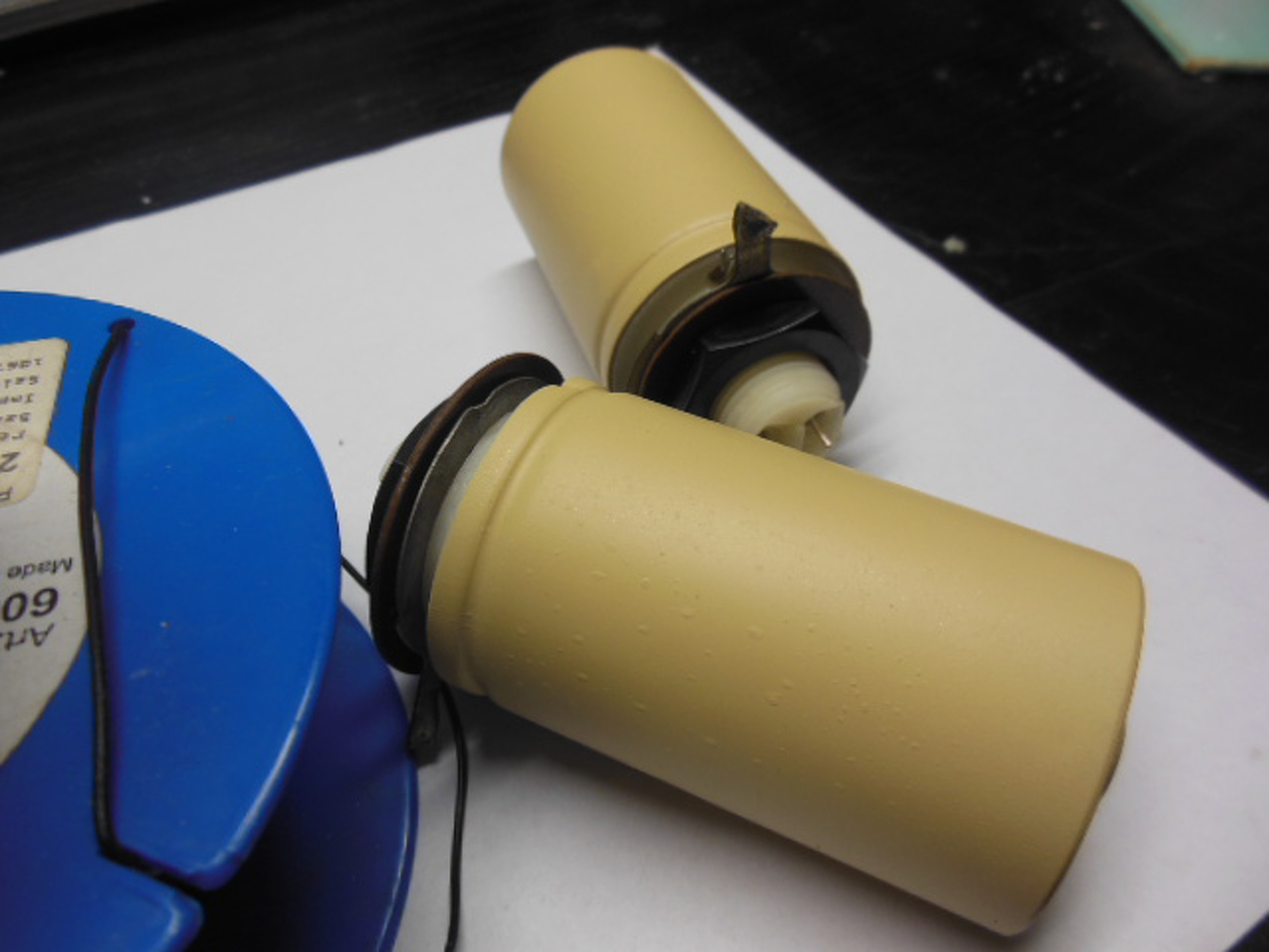

Lehet megérné egy más rögzítéses, új típust belerakni.. Nade..
Szétbontotam az összeset. Érdekes, de mintha gyantává vált volna a közepük. Ez csak dobálózni jó, másra nem. Ezért adtam fel hirdetést.

Kondi: Szerintem sem kapsz már ilyen kondit, bár azt mondják vannak még. Én múltkor egy doboznyi hasonló kondi közül nem találtam egy jót sem, pedig az a hires MM-es volt. Mindegyikben zörgött valami, mintha homok lett volna benne. (A boltos csak lesett mit rázogatom.) Szóval ha találsz is kétséges, hogy jó-e és hogy meddig húzza még.
Nem lenne rossz az a belerejtéses felújítás, csak kicsit ügyesebben kéne A festés sem rossz ötlet.
Múzeális topikban keress rá a képekre, Janó bá csinált ilyet.

Hirtelen a képek között csak olajpapír kondit találtam. Majd átkell olvasnom. Lehet van jobb megoldás is, most csináltam ilyet először.. : ) Talán lehet tényleg ezlesz a legjobb. Így tudom mivan benne..

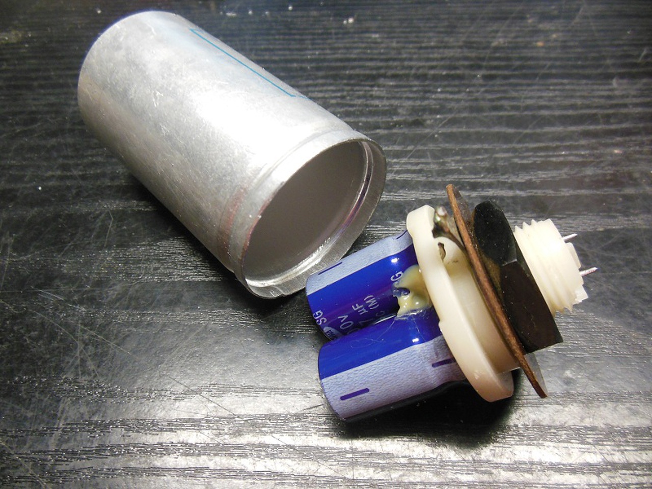

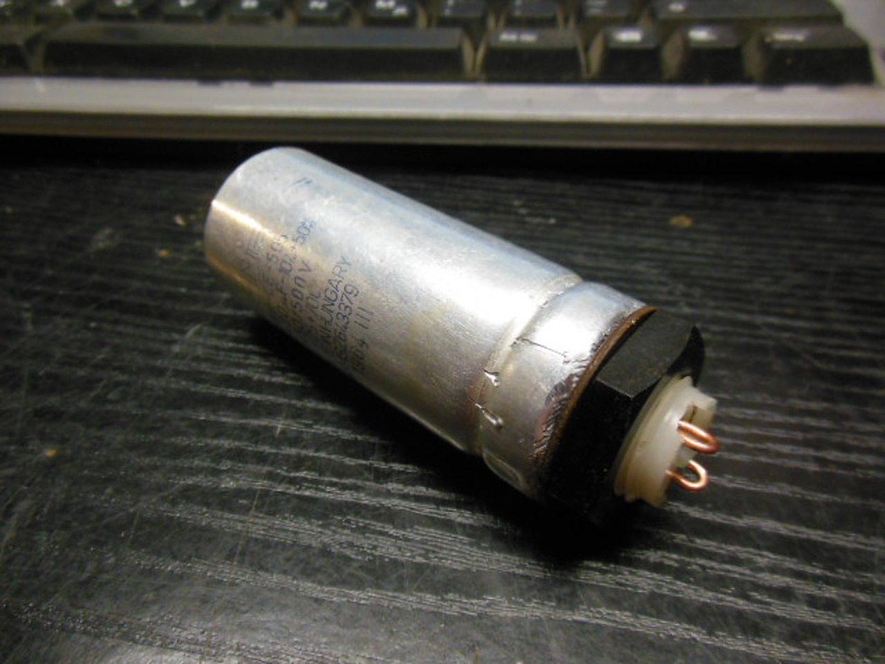

Jólvanakkor. Megpróbálom mégegyszer ezt a hackeléses kondijavítást. Megoldásnak ez a legjobb. A legszebbnek is kellene lennie.. Ja, igen:
Holnap már koncertet adok vele.. : )
(#) ronin75 válasza q765 hozzászólására (») Júl 15, 2015
Csak építő jelleggel volt az irónia Elsőre nem rossz, de lesz még jobb is. Ha egy régi ellenállással elszöszmötölsz órákig, akkor erre is szánj időt. De elsősorban neked kell, hogy tetszen és örömöd leld benne. Mi csak kibicelünk.
Szép lett a ház/váz. (Meleget bírja ez a festék?)
(#) q765 válasza ronin75 hozzászólására (») Júl 15, 2015
Ne idegelj.. Egyébként gépműhelyesek használták. Présgépekhez, esztergákhoz. Onnan is örökölte a Papa. Csaknem pikkelyesedik. Bevallom nemolvastam, bár ment pár órát nemvolt az meleg. Ma a napon volt. Egyszer volt festékkel bajom, mikor kipufogóra fújtam - amit nemkellett volna.
Ezzelsem lesz, mivel eszembe sem volt. Holnap megpróbálok mégszebben művészkedni. : )

Az oldalon való kivezetés helyett én fúrnék egy harmadik lyukat a műanyagba a negatívnak. Egyébként is ajánlom az elkó negatív szigetelését a sasszitól, mert az sok esetben volt brumm forrása rádióknál, erősítőknél, hogy a trafó anódfesz közepét az összeszorító csavaron testelték, az elkó ház pedig a csavaros rögzítéssel kapott talajt.
A hozzászólás módosítva: Júl 16, 2015
(#) q765 válasza Sebi hozzászólására (») Júl 16, 2015
Ma átolvasom Janobá hogyan is csinálta ezt a felújítást. (Ha megtalálom). A sasszi csak a hálózati földhöz csatlakozik. Sehová máshova. A kondi háza elvolt szigetelve a készülék házától egy préselt alátéttel.

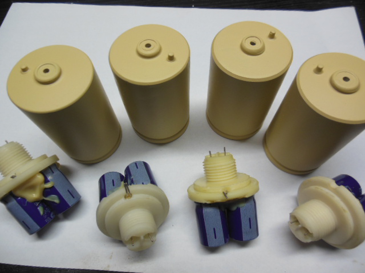

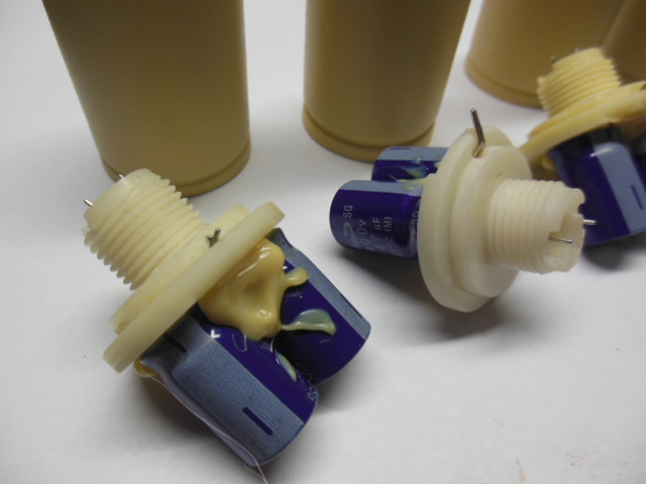

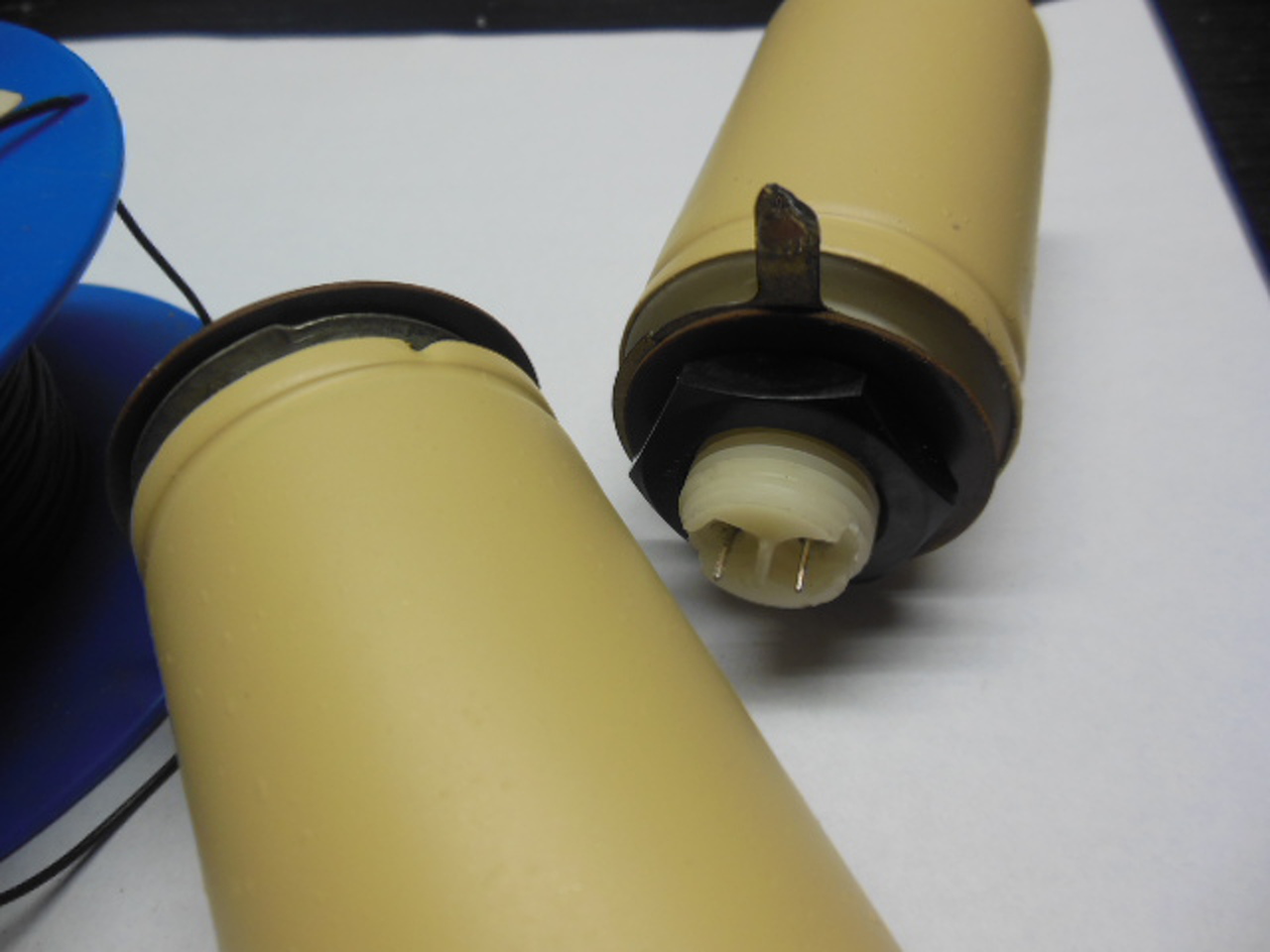

Olvastam kicsit. Újrakezdtem. Utolsó kép érdekesség. Így néznek ki belűről... Ki kell fúrni, és kivakarni..
(#) Gery78 válasza q765 hozzászólására (») Júl 16, 2015

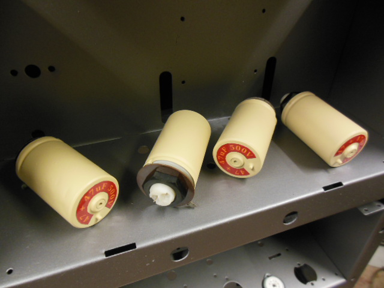

Nagyon szépen haladsz ezzel a Duophonnal. Így már jó lesz a kondi, az előbbi megoldásod még egy kicsit kezdetleges volt, ahhoz szerettem volna javasolni, hogy a kis belső kondik lábait azért szigeteld le, de ez a megoldásod sokkal jobb lett. Az is jó ötlet, hogy kifúrtad az aljzatot a negatív pólus kivezetéséhez. Ha tudsz szerezni régi Siemens elkókat, az nem rossz választás. Az erősítőmben ilyenek vannak, és már több mint 40 évesek, köszönik jól vannak. Ja, és a hangja is jó. Azt is érdemes volna megfontolnod, hogy puffernek betehetnél egy 10µF-os olajpapírt. Ez is jót tesz a hangnak.

(#) q765 válasza Gery78 hozzászólására (») Júl 16, 2015
Már megcsináltam mind a négyet. Le is fújtam a házukat. Barbival beszéltem hátha van körömnyomdája a felíratokhoz. Nincsneki szám sajnos. Még nemtudom hogyan felíratozzam.

(#) q765 hozzászólása Júl 17, 2015
Még a feliratozást kell kitalálnom hozzá. Gondoltam körömnyomdára, betűnyomdára. Betűtésztából próbáltam készíteni. A legjobb lenne az átlátszós nyomtatható matrica. Olyanból megcsak fehér hátteresem van itthon. Lehet, hogy azlesz a vége. Csak a dátum, a kapacitás, és a fesztűrést szeretném rápingálni. Ötletelek még.

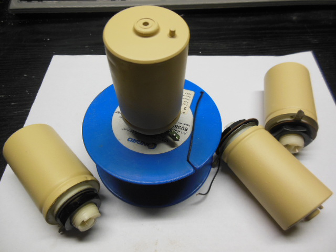

(#) q765 hozzászólása Júl 18, 2015
Készlettek az kondenzátorok. Mivel samwha elkók kerültek bele, Mofesa forumtárs jóvoltából remélem 5 évig bírni fogják. Jövőhéten megyek a foglalatokért. Azthiszem addíg a táblákat, csatlakozókat takarítom.

(#) q765 hozzászólása Júl 19, 2015
Szöszmötölgetek a piszkos alkatrészekkel.
Granpa: Sütőpapír mennyire felelne meg az előregedett, csévetest takarására?
Vagy inkább bontsak olajpapírkondit? Van valami trükk, a bebújtatására? Nemigazán van helyem az ablakban. Szétfűzni nemszeretném..
