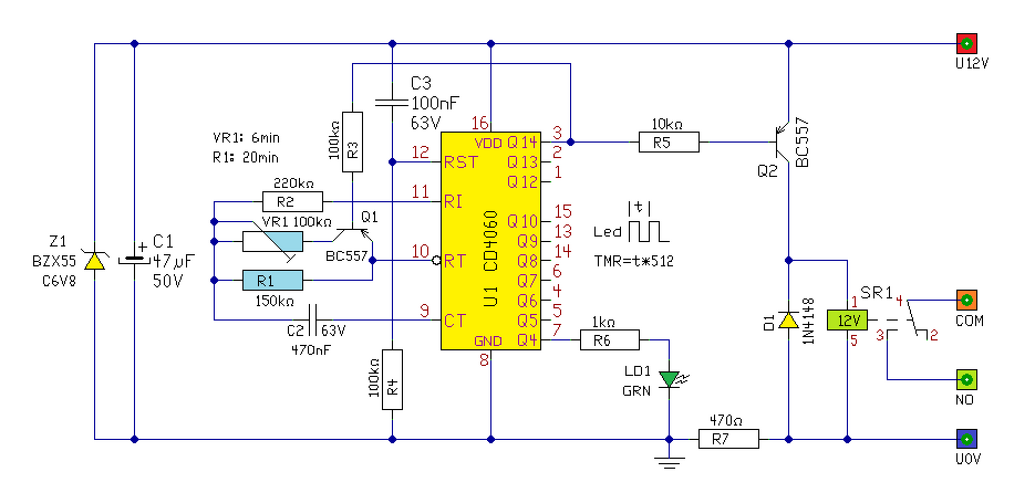

Sziasztok !
Egy problémára keresek kapcsolási rajzot ,ötletet. Adott egy 12v-os 1 csatornás távirányító. Úgy működik hogy ameddig nyomom a gombot addig behúzva tart egy relét . Erre szeretnék egy olyan plusz áramkört rákötni ,ami azt tudja ,hogy ha 2 másodpercnél tovább kap +12v-ot akkor meghúz egy 12v-os relét,és úgy tartja amíg egy rövidebb impulzust nem kap.akkor elejtené a relét . Remélem érthető az elképzelésem. Aki tud rá egyszerű kapcsolást az kérem segítsen ! Előre is köszönöm
Hello! Gondolom ebből tudsz ötletet meríteni.
Köszônôm ez jol néz ki
Látom te rejzoltad Kérdés: Ennek a kapcsolásnak az inverze érdekelne,meg tudnád rajzolni?
Ha átrakod az R6-ot a 11-es lábra, akkor az inverze lesz. De azért lehet benne csepp havária, mert mikor megnyomod a gombot, elsőként a rövid idejű időzítés billent, majd a hosszú. Ezért jobb ha a rövid a "Be" és a hosszú a "Ki".
Rajzoltam számodra egy másik áramkört, inkább azt építsd meg. Ebben remélhetőleg nincs időhazárd. (Nem havária)

De a cél mindenképp a hosszú be után a rövid ki Ha csak 1 másodpercig kap impulzust és bekapcsol az nem jó ..2s utáni bekapcs a jó. Ez olyan lesz ? ![]() Köszönöm
Ha az előző kimenetét invertálod, az is jó lehet ? Ha sokat van bekapcsolva, akár a jelfogó másik érintőjét használva, ha nem , akkor meg utána még egy tranzisztor.
