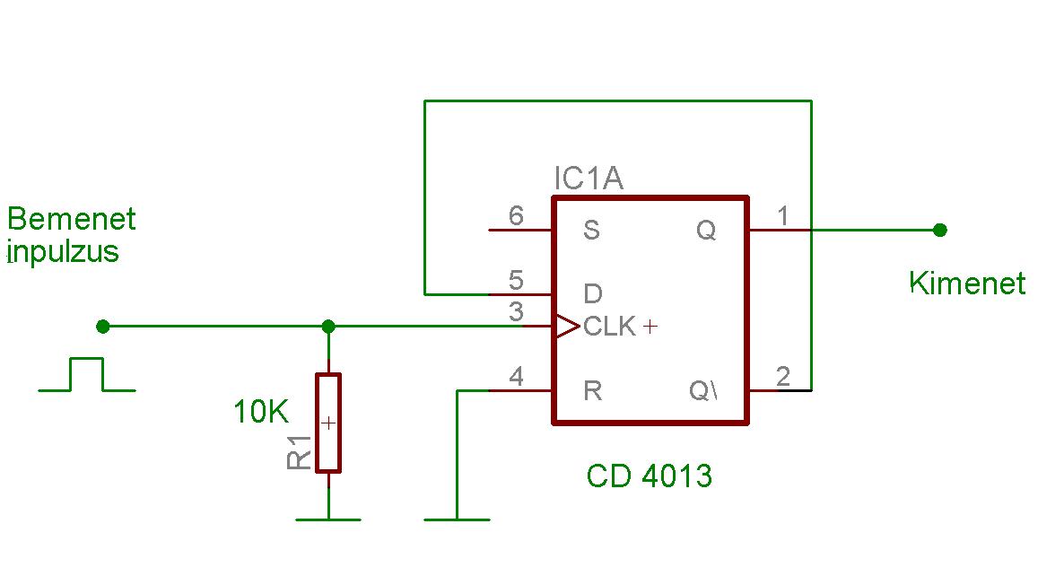

Egy Hef4013-as flip-flop IC-vel készítettem egy egyszerű vezérlést. A lényege, hogy egy impulzusra a kimenetet magas szintre míg még egy impulzusra a kimenetet alacsony szintre húzza. A problémám az, hogy ha elveszem az IC tápját majd újra visszaadom, akkor a kimenetet magas szintre állítja, nekem viszont csak akkor kellene magas szint az IC kimenetén, ha a bemenetére egy impulzust adok. Milyen módosítással érhetném ezt el? Feltettem az IC adatlapját meg a kapcsolást amit készítettem hátha segítségetekre lesz.

(#) Sebi válasza Zsooti79 hozzászólására (») Máj 11, 2007 /
A reset bemenetet (többek közt) erre találták ki...

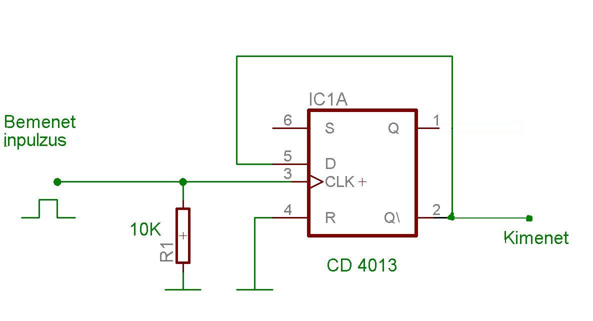

(#) 925 válasza Zsooti79 hozzászólására (») Máj 11, 2007 /
A 4013-as IC-nek van egy invertált kimeneti (Q\) lába is kösd rá arra a kimenetet ez a láb a 2-es láb és az 1-es lábat hagy szabadon!
(#) Zsooti79 válasza Sebi hozzászólására (») Máj 11, 2007 /
Lehet, hogy a reset bemenetet erre a célra találták ki és hidd el ez volt az első dolog amit én is megpróbáltam. Ugyanazt a módosítást hajtottam végre, amit te belerajzoltál a kapcsolásba, de valamiért nem működött. Bekapcsolás után ugyanúgy magas szinten volt a kimenet igaz én 100 mikrós kondival és 100k-ós ellenállással próbálkoztam. Sőt még azt is próbáltam, hogy a Reset lábat közvetlenül tápra kötöttem, de a kimenet az IC tápra kapcsolásakor ugyancsak magas szintre váltott......................
(#) Zsooti79 válasza 925 hozzászólására (») Máj 11, 2007 /
Szia 925!
Képzeld már majdnem sikerült véglegesre csinálnom a búvárszivattyú vezérlést, csak ezzel az egy gonddal küzködök, hogy bekapcsoláskor gombnyomás nélkül indul a szivattyú.
Ha jól értelmezem, akkor te azt ajánlod, hogy a 2-es és 5-ös láb közti átkötést szüntessem meg és az 1-es láb helyett pedig a 2-es lábat használjam kimenetnek. Vagy az átkötés marad?
Az átkötés marad! csak nem az 1-es lábról veszed le a kimeneti jelet hanem a 2-es lábról. Ha rámérsz műszerrel az 1-es lábon mindíg ellentéste jel van mint a 2-es lábon, vagyis invertálva van.

(#) _JANI_ válasza Zsooti79 hozzászólására (») Máj 12, 2007 /
Ahhoz, h. --> EZ <-- a kapcsolás rendesen működjön az kell, h. a Set és Reset bemeneteket logikai nullára (GND-re) húzd! A szabagon hagyott CMOS bemenet határozatlan szintet vehet fel, ami az IC bizonytalan működéséhez, és az IC tönkremeneteséhez is vezethet! :felkialtas:
Az 4013, a Set és Reset bemeneteit részesíti előnyben. Ha ezekre a lábakra jel érkezik, az azonnal szintváltást eredményez a kimeneteken. Vagy ha valamelyik (S - R) bemenet aktív magasz szitű, akkor a DLK és a D bemenetek másodlagosak és nincsenek hatással a kimenetek állapotára...
Tehát a SET és RESET bemenetek a főldön, és a kapcsolás menni fog!
