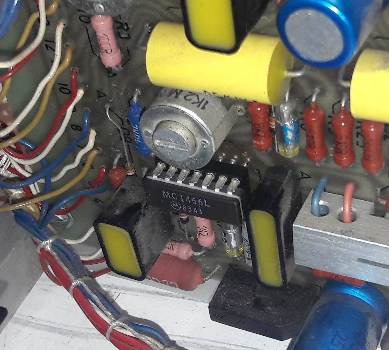

Van egy ugyanilyen tápegységem. Ma aktív műterheltük a kimeneteket. A bal csatorna hibátlanul működik, viszont a jobb oldal nem tökéletes. Ha működés közben állítom az áramkorlátot, az hatással van a kimenő feszültségre. Ha nyúltam az áramkorláthoz, akkor a kimenő feszültség stabil volt. A bal oldalon nincs ez a jelenség. Van valami ötletetek, hogy mi lehet a probléma?
(#) Szenti76 hozzászólása Feb 24, 2018 /
Van egy TR-9178 típusú tápegységem, évek óta nem volt használva. Kihasználatlanság miatt szeretném eladni, ezért teszteltem. Aktív műterheléssel próbáltam a kimeneteket. A bal csatorna hibátlanul működik, viszont a jobb oldal nem jó. Ha működés közben állítom az áramkorlátot, az hatással van a kimenő feszültségre, továbbá terhelés hatására is változik a kimeneti feszültség, tehát nem stabil a tápegység jobb oldala. A bal oldalon nincs ez a jelenség. Érdekesség, hogy a kimenő feszültség a terhelés növekedésével egyre növekszik. Névleges 24V-ra beállítva tápot, 200mA terheléskor 22V-ot ad le a táp, 500mA-nél megzuhan 18,8V-ra, innen a folyamatosan terhelés hatására a kimenőfeszültség folyamatosan emelkedik, míg 2A-es, teljes terhelésnél a tényleges kimenőfeszültség 24,05V. Multimérerrel mérve is ennyi.
A kimenet a soros áteresztők PN átmenetek veszteségeit leszámítva szépen követi a MC1466-os IC kimenetének (5-ös láb) változásait, ezért szerintem a soros áteresztők szerintem jók.
Ellenőriztem:
IC tápfesz: OK, kimeneti terhelésre nem változik.
D5,D6, T2: OK
D10-et valaki már cserélte, de az is OK.
Az áramkorlátos körre gyanakodtam, ezért P6 lábáról (II/3. pont) vezetéket eltávolítottam. A tápot 2A fölé lehetett terhelni, a kimenő feszültség így is a fent leírt módon változott.
E-bay-en be lehet szerezni az MC1466L IC-t. Érdemes most beszereznem, vagy más lehet a probléma, mert több hét, míg megjön?
Köszönöm, ha tudtok ötleteket, vagy megoldást adni a problémámra.
(#) Gery78 válasza Szenti76 hozzászólására (») Feb 25, 2018 / 1
A bal csatorna hibátlanul működik, akkor annak az alkatrészei jók, tehát azt referenciának tudod használni a jobb csatorna javításához, feltéve, hogy a két csatorna egyforma felépítésű. A jól működő csatornából át tudod pakolni a jó alkatrészeket a rosszba, egészen addig amíg a hibás alkatrészt meg nem találod. De egyszerre csak egy alkatrészt tegyél át, mert akkor nem fogod tudni, hogy melyik a hibás. Jelen esetben, ha az MC1466L IC-re gyanakszol, akkor a jó csatornából finoman vedd ki az IC-t, tegyél be alá foglalatot, hogy kíméld a panelt is meg az IC-t is a forrasztgatástól, és tedd át a rosszba. Ha megjavul a működése az IC cserétől, akkor megvan a hiba, megrendelheted az IC-t. De a csere előtt összehasonlító mérésekkel nézd meg az összes alkatrészt, hogy hátha megtalálod úgy is a hibát. Pl. megnyúlt egy ellenállás, átvezet/kiszáradt egy kondi stb. Így meg fogod tudni javítani a tápot. Hajrá!

(#) Szenti76 válasza Gery78 hozzászólására (») Feb 25, 2018 /
Köszönöm, hogy hosszan válaszoltál. Pénteken már két órát foglalkoztam a javítással, arra jutottam, amit fent leírtam. Valamilyen alkatrész öregedésből eredő hibára gyanakszom, ezért is kérdeztem, hogy érdemes-e az IC-t cserélni, hátha mégis rossz helyen kutakodom. Elsőre az áramkorlátozó áramkörre gondoltam, azt kikötve ugyanúgy fennáll a hiba. Jövő héten tovább próbálkozom. Ha van valamilyen fejlemény, megírom.
Nagyon szívesen, kíváncsian várom a fejleményeket. Ezzel a módszerrel amit leírtam Neked, meg fogod találni a hibát. Az ilyen összehasonlító mérésekkel nagyon sok készülék megjavítható, ha van egy jó készülék amihez hasonlítani tudod. Csak akkor érdemes cserélni az IC-t, ha egyértelműen kiderül, hogy az a hibás. De ha a jó IC-vel is ugyanaz lesz a hibajelenséged, akkor az IC rendben van, és kizárható a hibásnak vélt alkatrészek közül. Csak vigyázz rá, finoman forraszd ki a panelból, mert kicsit nehézkes az IC beszerzése, mint ahogy azt a többiek is írják.
(#) Szenti76 válasza Gery78 hozzászólására (») Feb 26, 2018 /
Sikerült megtalálni a hibát! Nem fogjátok elhinni, csak az IC volt a rossz, semmi más! Pont mentünk alkatrész boltba vásárolni, a munkatárs megkérdezte, hogy hátha van IC, hát volt! Eredeti Motorola! Még van 16 db az üzletben. Ha valakinek szüksége van IC-re, akkor itt be lehet szerezni. Elekrofok a bolt neve, Nagytétényben vannak, nem messze a Camponától. Mindenkinek nagyon köszönöm a segítséget. Mellékelem a fotót.
