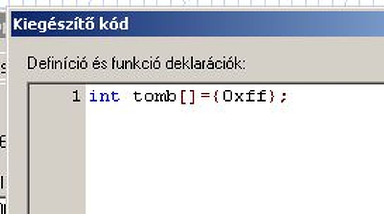

Csináltam egy ilyen tömböt, egy korábbi eszmecsere alapján. Tft lcd-re kiírt betűk/számok pixeladatai lennének ezek az értékek. Kérdésem - mert hiába kerestem nem találok erre vonatkozó hozzászólásokat-, hogyan olvasom vissza az ebben a tömbben lévő értékeket?
(#) kokozo válasza Szamy hozzászólására (») Júl 6, 2014 / 1
x=nagy_A[3]
Ilyenkor az x értéke a nagy_A 4. tömbeleme.
Természetesen lehet a 3 helyett változó is ekkor a változó értékét előbb meg kell adni.

A fenti két képen kívül? Nem tudom, mire gondolsz, ezért inkább leírom:
C kódban létrehoztam egy változót (int, byte) elneveztem nagy_A[40] -nek (negyven elem).
Ezt követőleg számítás ablakban egymásután szeretném kiolvasni a 40 értéket, 40ciklusban , minden ciklusban növelve a "sorszám" változót, az x értéke lenne az aktuális érték, amit aztán kiküldenék az SPI-n.

(#) niedziela válasza Szamy hozzászólására (») Júl 7, 2014 /
Szia !
C-ben tömböt igy hoznék létre, talán a legegyszerübb kezelni is.
A hozzászólás módosítva: Júl 7, 2014
Szia !
Nem az a kérdés mi a neve, hanem hogy hol van.
"az" amit nevezhetsz számlálónak, tömb elemszámnak, indexnek, mutatónak..stb
"out" amit szintén nevezhetsz bárminek, ez az a változó amibe e tömb eleme kerül
tomb[index] = változó amibe a tömb eleme kerül. Tömb igy néz ki, a változó neve lehet jancsi és juliska is. Az , hogy melyik mi a helye határozza meg.
(#) Szamy hozzászólása Júl 7, 2014 /
Ezt összeraktam, lefordul, de 0 jön vissza . Ezeket a változókat/tömböt Fc-ben is létrehoztam.
Az "idx" direkt 1 (nem 0).
Felraktam a fájlt is. Nézzetek rá légyszives.
(#) niedziela válasza Szamy hozzászólására (») Júl 7, 2014 / 1
Ennyi az egész.

(#) Szamy válasza niedziela hozzászólására (») Júl 8, 2014 /
Király!
Most már csak azt kell megtalálnom, az enyém miért 0-val jön vissza, mert első ránézésre ugyanígy építettem fel a dolgot.

(#) Szamy hozzászólása Júl 8, 2014 /
Melyik? Szimulálni amúgy sem szoktam... az a Flowcode -nak nem erőssége
Amit niedziela tett be az jó. Közben kiderült az enyémmel (tegnap 21:46) annyi volt a baj, hogy amikor a "nagyA" tömb elemeit felsoroltam, az utolsó után is tettem vesszőt. Miután azt kijavítottam, minden ok. ( természetesen nem valószínű, hogy rájövök, működő példa nélkül)
Felteszem a működő makrót, ez így ahogy van jó (Fc5), ha később valaki elakadna, ez alapján elindulhat.
A hozzászólás módosítva: Júl 8, 2014
tomb3.fcm
