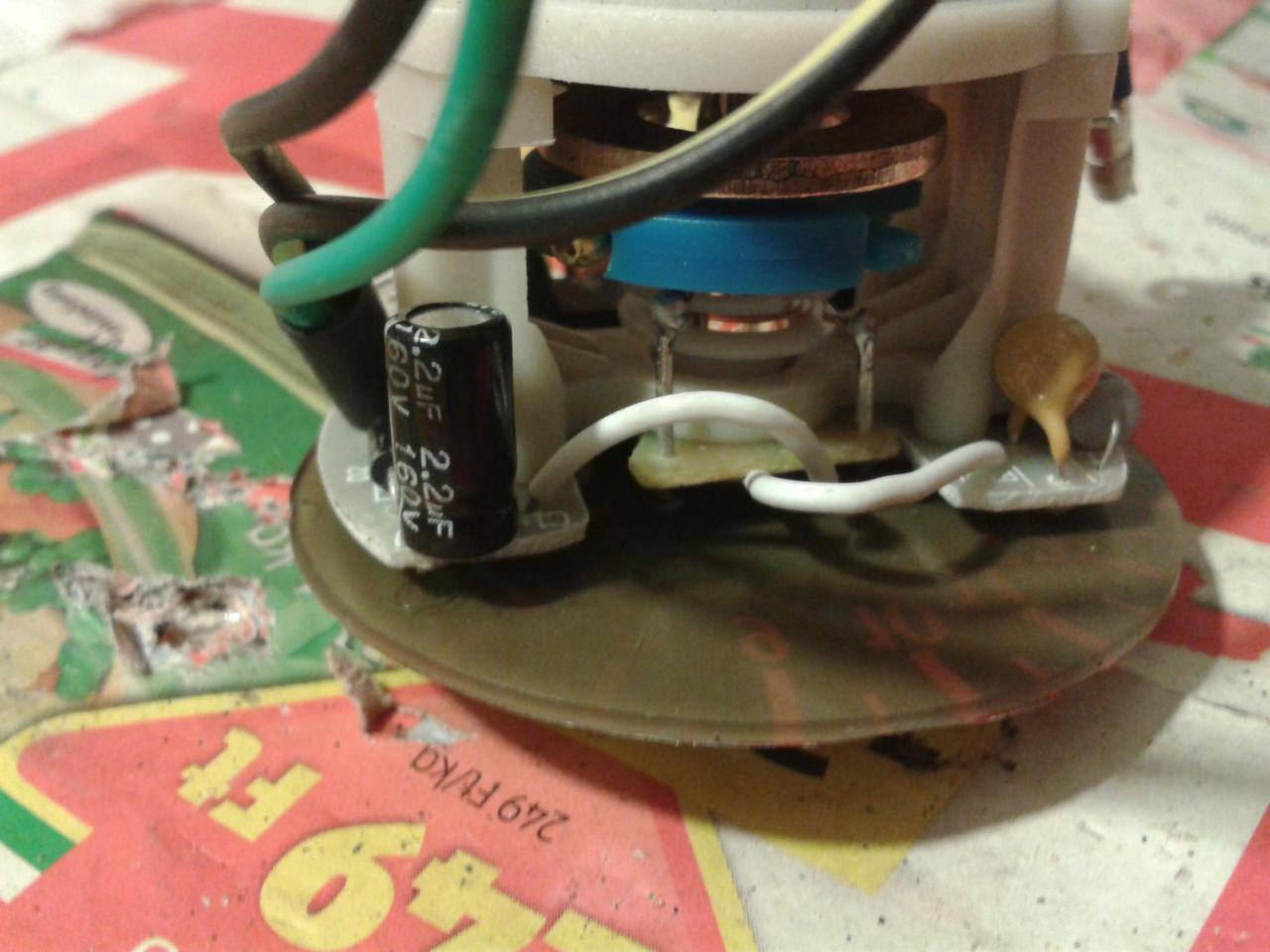

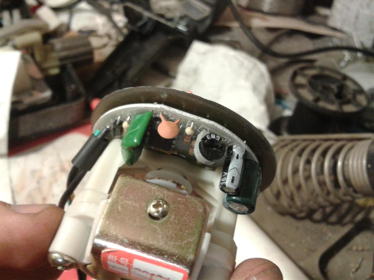

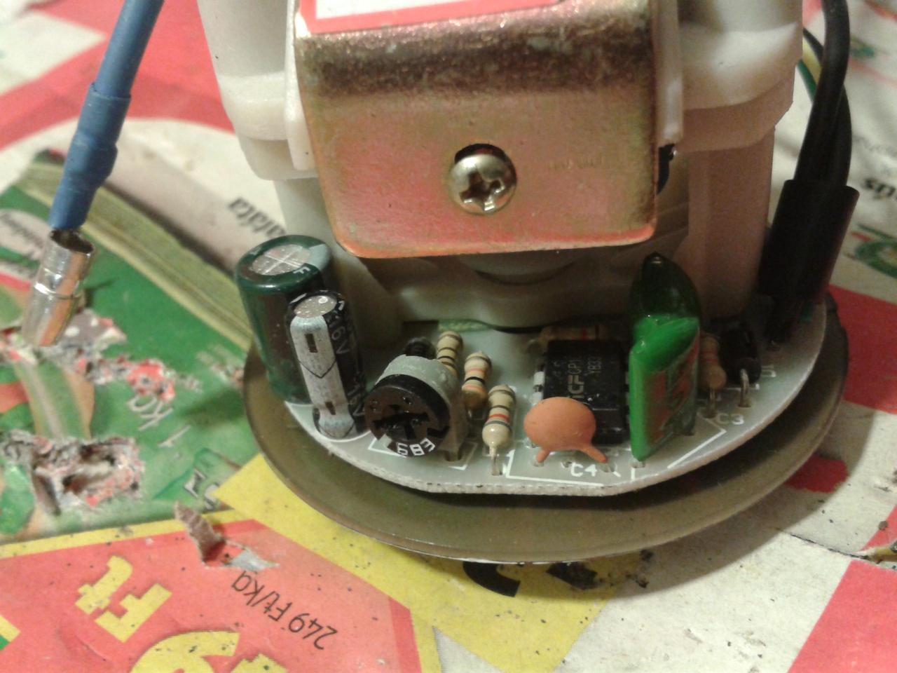

Adott egy 4ütemű egyhengeres motorhoz való fordulatszámmérő és ezt szeretném megcsinálni úgy hogy működjön 2ütemű motoron.Kipróbáltam így de 5500at mutatott alapjáraton.A jelet a megszakítóról kapja.Simsonra szeretném rábuherálni.
(#) reloop válasza runner95 hozzászólására (») Márc 31, 2014 /
Szia! Milyen IC van benne? Nézd meg az adatlapját, lehet kínál is megoldást.
(#) runner95 válasza reloop hozzászólására (») Márc 31, 2014 /
Szia! Cp 1005 YB337Jt
Sajnos semmi a CP1005-ről. Nézd meg hogyan reagál a panelban lévő 10-200nF tartományba eső kondik értékének változtatására!
(#) runner95 válasza reloop hozzászólására (») Ápr 6, 2014 /
Valami egyéb ötlet?
(#) reloop válasza runner95 hozzászólására (») Ápr 6, 2014 /
A kondenzátor csere semmi változást nem hozott?
(#) runner95 válasza reloop hozzászólására (») Ápr 7, 2014 /
Jóformán semmit.
(#) reloop válasza runner95 hozzászólására (») Ápr 7, 2014 /
Azok a zöld kondik milyen értékűek voltak, és miket próbáltál helyettük?
