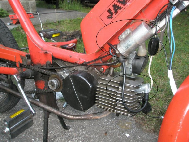

Ezt a fordulatszámmérőt:
http://www.szocimotoros.hu/hu/tuningfejlesztes/8 hova kell kötni egy babetta 210-esen? Képet mellékeltem, a gyújtáshoz fontos részt bejelöltem
Hello! A jelet a a gyujto trafo 1. es pontjárol veszed le,de vigyázz,hogy az egész motyo stabil áramot kapjom. Mert ha nem akkor lehet,hogy lesznek érdekes kivillanások a kijelzödön.
