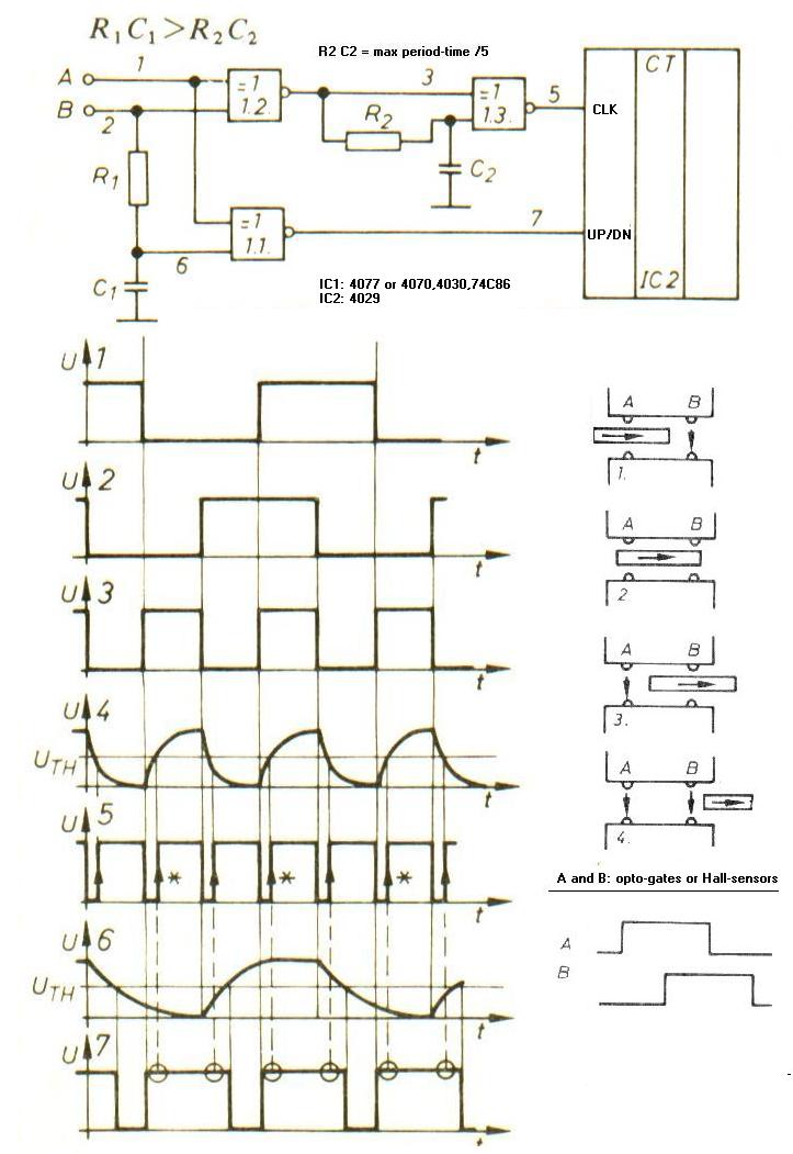

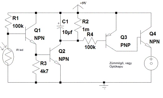

(#) mackopajtas válasza xabi8500 hozzászólására (») Feb 9, 2010 /
Szia Szabolcs
Röptében ezt találtam neked ezeket a projekteket,
A mellékelt elvi kapcsolási rajznál neked már a bejövö forgalom impulzusait kell [Zümmögő helyére optokaput teszel, figyelj arra hogy megfelelő feszültségüt használj!!] és egy arra a célra megfelelő eszközzel rögzited
Elméleti működés
Belépésszámláló
Üdv Mackó
(#) Sebi válasza mackopajtas hozzászólására (») Feb 9, 2010 /
Az első linken lévőt én scanneltem a Madarász-féle könyvből elég régen... de ez a lényeg. Két optokapura van szükség, hogy az irányt meg lehessen határozni.
A második linken a fickó szépen dokumentálta 14 hét munkáját, ami alapvetően semmire sem használható...
Nos a lényeg: ha az időpontokat naplózni kel, akkor a projekt processzort igényel. A feladat hozzáértő számára rutinmunka.
