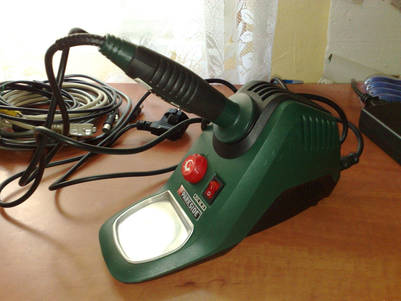

Szeretnék véleményt kérni a LIDL által forgalmazott ParkSide PLS 48 B1 névre hallható állítható hőmérsékletű forrasztó páka állomásról.
5 fokozata van. Max hőfok 500 Celsius
Max teljesítmény 48Watt
Alapjából 2 fejet kap az ember hozzá. Egy lapos szélet és tűhegyet.
Eddigi tapasztalataim a készülékkel, hogy baromi sokat kell várni mire felmelegíti a panelom a cint.
(#) Gabó válasza chipi hozzászólására (») Máj 19, 2013 /
Én ehhez a típushoz tudnám hasonlítani. Bővebben: Link
Igazából ezek elég fapados pákák, finomabb munkához nem ajánlatos.
(#) acrux válasza chipi hozzászólására (») Máj 19, 2013 /
Ezt én is néztem a Lidlben, nálunk is volt, de annyit néztem ki belőle hogy pákatartónak kb jo lehet egy weller pákához Arra viszont költséges
A hozzászólás módosítva: Máj 19, 2013
(#) resystance válasza chipi hozzászólására (») Máj 19, 2013 /
Én vettem, forró a vége, ennyi.
(#) SzervízMacska válasza chipi hozzászólására (») Máj 20, 2013 /
Remélem, pénzt nem adtál érte.
(#) chipi válasza resystance hozzászólására (») Máj 20, 2013 /
Vettem én is. Valóban forró a vége. De egy tápegység pár kondáit akartam cserélni, és várta - vártam, hogy azt a kis beforrasztott pontot kiolvassza és kitudjam húzni az alkatrész lábát.
Úszott eszerint - 2200 Ft az ablakon??
Ettől még jobb a somogyis pákám ami igaz 30w -t, de azzal nem egy panelt cineltem fel.
Csak nem merem használni, mert a múltkor mikor kihúztam a tápról, még meleg volt belejtettem a vízbe és "mint a sült krumpli az olajban"
