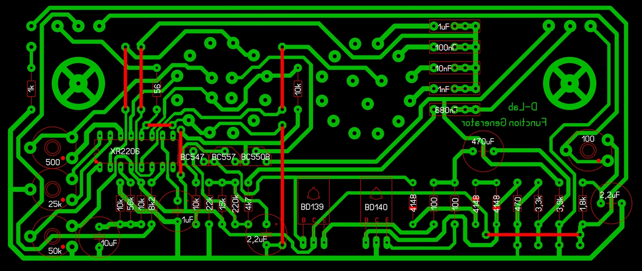

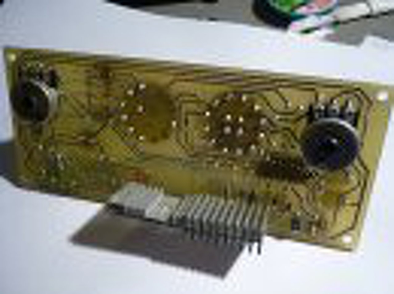

(#) q765 hozzászólása Dec 30, 2014 /
Régóta jár a fejemben egy függvénygenerátor építésének a gondolata, erősítő teszteléséhez.
Találtam itthon egy XR2206-ost nagy meglepetésemre, ígyhát ezeket a kapcsolásokat nézegettem.
Végül csak az itt megjelent kapcsolásra tettem le a szavazatom. Sokat kutattam, de sok megtervezett PCB-t nem találtam hozzá. Volt itt még egy SMD-s változat is, de ott az átkötések nem igazán voltak értelmezhetőek.
Páran biztosan megépítettétek. Van esetleg jobb rajzotok hozzá, vagy holnap vasalhatom?

(#) pjg válasza q765 hozzászólására (») Dec 30, 2014 /
Ha nem sürgős, én ezt építem meg.
(#) nagym6 válasza q765 hozzászólására (») Dec 30, 2014 /
Az Elektorost -amit mellékeltél- többen megépítették, az jól működik. Többit nem tudom.
(#) q765 válasza pjg hozzászólására (») Dec 30, 2014 /
Mivel megvettem hozzá a forgókapcsolókat, 470R potit (csak remix volt, horror áron), elkokat, tranyókat, + ami itthon biztos van - így mindenem meg lenne hozzá. Régebben is ezt néztem ki, és csak most néztem újra rá. Egy cetlin volt felírva mi kell majd hozzá.
Igazából a nyákrajzon gondolkozok, mert ezt a kettőt találtam hozzá. Az SMD kivitelnél, aki megépítette, ő rakott a fólia oldalra is diódákat. Ez nincs a rajzon, és a cikkben sem.
Csatoltom a képeket, és a LINKET az SMD változathoz. A diódák a folia oldalon zavarnak..
A hozzászólás módosítva: Dec 30, 2014
