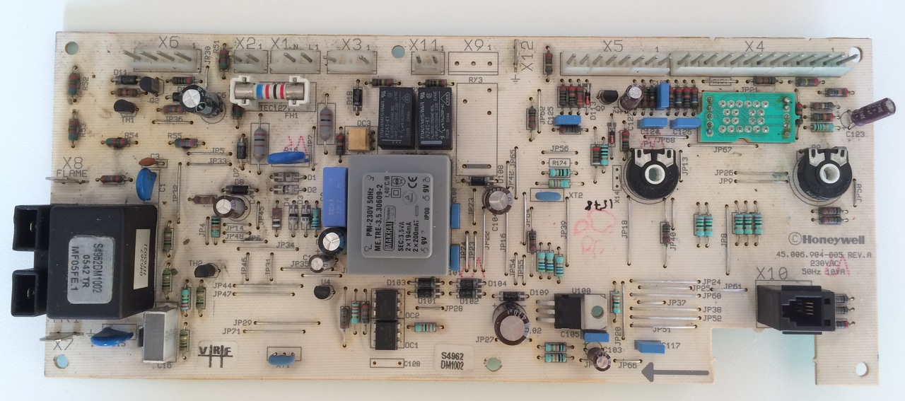

(#) patakidani hozzászólása Dec 27, 2017 /
Egy Ferroli Domitop C24E kombi kazán vezérlésével kapcsolatos kérdésem lenne. Elég érdekes a jelenség. A vezérlőlap típusa: MF05FD.1 Honeywell 45.006.904-005 REV.A
A jelenség a következő: Fűtés üzemben a láng begyújtáskor maximumon megy (11 mbar gáznyomás), majd pár másodperccel később visszaejti 2-3mbar környékére a lángmoduláció, és innen nem is emeli már meg többet, a kazán minimum lángon megy. Külső hőmérséklet érzékelő nincs rákötve, a digitális hőfokkijezés szerint az NTC megfelelően mér (ezzel a lánngal max. 55°C-ig fűti fel a kört). A szabályzó egészen 85°C-ig állítható, de ez hatástalan, ha oda állítom sem emelkedik a gáznyomás. A kazán ugyan OpenTherm képes, de sima ki-be üzemben van rákötve egy Computherm termosztát.
A HMV kör működése során a lángmoduláció tökéletesen működik, nagyobb HMV térfogatáram esetén 11mbar a gáznyomás, ha csökkentem a vízáramlást, akkor viszont visszaveszi a lángot - itt tehát minden rendben.
Egy tippem van, de lehet, hogy rossz az irány: Találtam két optotranzisztort a nyáklapon (CNY17-3). Elképzelhető, hogy ezek egyike felel a HMV kör, a másik a fűtés lángmoduláció állításáért, és itt keresendő a panasz oka? Vagy érdemes a klasszikus átkondizással kezdeni?
Köszönöm a segítséget!
Üdv,
Dani
A hozzászólás módosítva: Dec 27, 2017

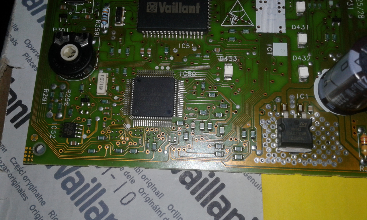

Gondolom arra akart utalni, hogy 90%-ban segít(het) a kondicsere, de van amikor a EPROM - RAM ki minek hívja, van a hiba és akkor marad a panelcsere.... Pár oldalnyi hsz-el ezelőtt egy Duval Renova kazánon is megpróbáltam mindent a lángkimaradás hibára, de csak új alaplap lett a vége... Nem segített neki se a kondizás, se az elektróda csere...

(#) merciabc válasza qut88 hozzászólására (») Dec 28, 2017 /
Itt az 5 pont!
(#) merciabc válasza patakidani hozzászólására (») Dec 28, 2017 /
Mielőtt nagyon belemerülnél, gyere adok egy HMV ntc-t ha bp-i vagy, próbáld ki vele, mert az tud nagyon megszívatni! Volt olyan gyári, aminek rossz volt a meredeksége, pedig uj volt!
Lehet van panelem is, bogarászni, ha raksz fel képet!

(#) patakidani válasza merciabc hozzászólására (») Dec 29, 2017 /
Köszönöm! Nem is gondoltam, hogy a HMV ntc befolyásolhatja a fűtőkört. Mellékelem a képeket a lapról. Bármikor el tudok menni az alkatrészekért, ha esetleg találsz valamit.
A hozzászólás módosítva: Dec 29, 2017
(#) merciabc válasza patakidani hozzászólására (») Dec 29, 2017 /
Domitech és Domina C24 -es panelem van új.
Nekem most nincs időm napközben kiguglizni melyik jó bele, nézd meg légyszi!
Sajnos ezek közül egyik sem hasonlít formailag, ez az enyémnél egy jóval újabb készülék, ahogy a neten néztem.
Az lenne a kérdésem, hogy esetleg valamilyen OpenTherm képes termosztátod lenne-e esetleg próbára. Elképzelhető, hogy a buszrendszeren keresztül képes lenne a fűtés során is modulációra a kazán, mert ilyenkor átveszi a vezérlést a termosztát, ha jól tudom.
Közben megmértem az NTC-k ellenállását, mindkettő (HMV és fűtés) 10kOhm ellenállású 20°C-on. Ennek ellenére érdemes lenne kicserélnem a HMV érzékelőt?
