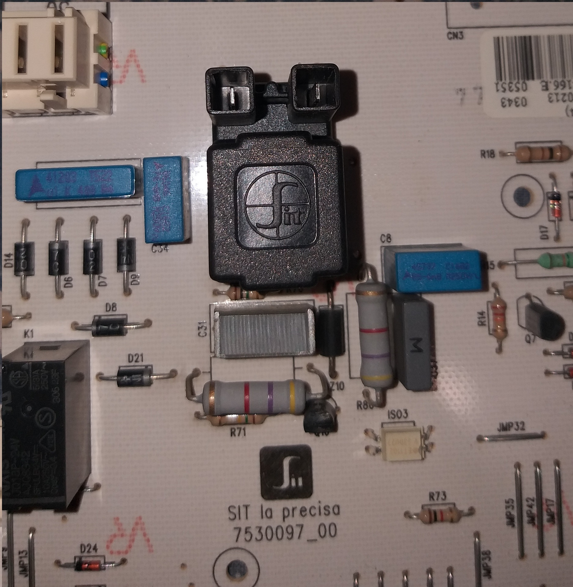

(#) vision61 válasza VIM hozzászólására (») Nov 14, 2019 /
C106D jelzésű tirisztor szokott lenni az eredeti paneleken, javításkor én a TIC106M-re cserélem. Lehet más is, a lényeg az alacsony gate áram.
Az elektronika "tápja" előtét kondenzátoros, az a barnás színű, a biztosíték mellett. (Plusz zener dióda, stb. a két CD4xxx IC-nek.)
A hozzászólás módosítva: Nov 14, 2019
(#) VIM válasza vision61 hozzászólására (») Nov 14, 2019 /
Értem én csak még lyukas tirisztort és triacot nem láttam sosem semmilyen gyártótól, mert, hogy a panelen ilyen félvezető látható.
(#) JZoli válasza VIM hozzászólására (») Nov 14, 2019 /
Itt van egy példa a képen!
(#) VIM válasza JZoli hozzászólására (») Nov 14, 2019 /
Vágom. Én még nem láttam ilyen tokozásban és ekkora SCR-t de miniben mint egy BC182 igen.
(#) ronin75 válasza VIM hozzászólására (») Nov 14, 2019 /
TO225A tokban MCR106-M1G tirisztor.

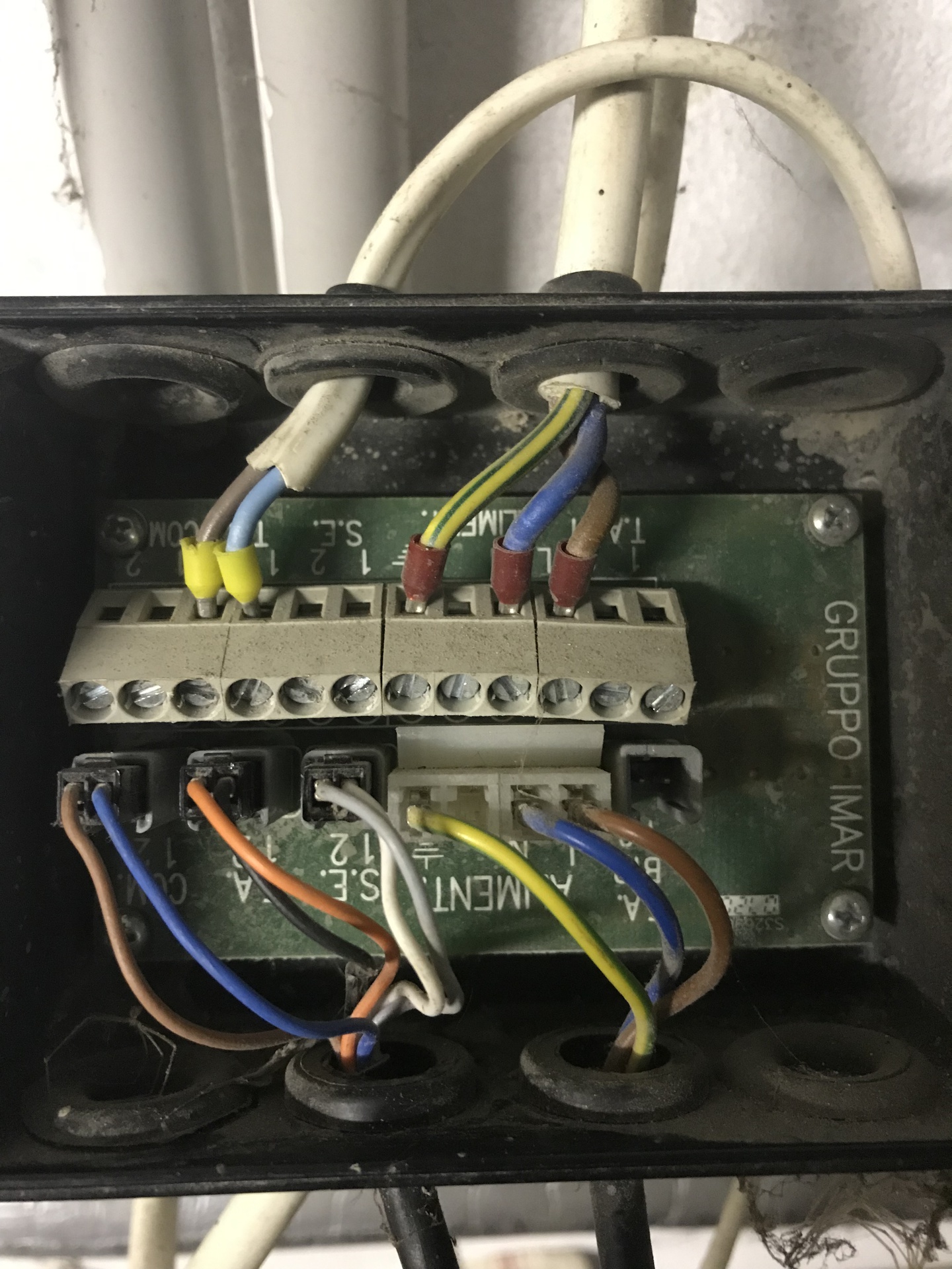

(#) kapusir hozzászólása Nov 15, 2019 /
Következő összeállításom van: Saunier Duval Ecosy F28E kondenzációs kazán ami meghajt egy HMV tartályt és a fűtést is (radiátorok + padlófűtés). Sajnos a szokásos őszi takarításnál valahonnan kicsúszott a fotón megjelölt rövid piros vezeték. Két fehér csokit láthattok, a hármas csoki a melegvíz tartály termosztátjának a bekötése míg a kettes csoki egy Computherm vezeték nélküli szobaterosztát vezérlőjébe megy. Hetek óta azt nyomozom, hogy honnan csúszhatott ki a kis piros vezeték. Próbáltam a vezeték hosszából következtetni a távolságra, hogy hova mehet de nem találtam meg a helyét. Esetleg valaki ismeri ezt a SYMSI7.0 vezérlőkártyát vagy az alatta lévő kis kártyákat a potikkal?
Jelen állapotban fűt de csak addig amíg a HMV tartály nem követeli a felfűtést. Miután a HMV-nek a kombi kazánoknál elsőbbsége van rögtön kiveri a hisztit. Addig eljutottam, hogy kikapcsolás után a vezeték végét bedugom a hármas csokiba és visszakapcsolom. Akkor elindul a melegvíz készítés viszont nem fűt utána. Beindul, begyújt de pár másodperc után leáll. Valakinek van valami ötlete? Előre is köszönöm.
