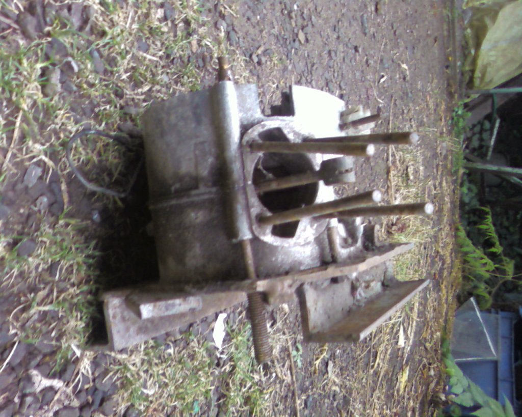

Én szétnéztem, és találtam 2 motor generátort, de egyik sem mozdul, és találtam egy pedálos S38 feliratú motort. Komár, vagy Riga lehetett. Nem tudom, mennyi a teljesítménye, biztos messze van az 576W-tól, de legalább forog.
Kb. 14-22VDC-t és 250mA-t mértem rajta ahogy kézzel meghajtottam. Gondolom, ez nem mehet közvetlenül egy akkura, úgyhogy kéne valami vezérlő, aminek lehetőleg kis vesztesége van.
Talán szíjjal, vagy fogaskerékkel is működhetne, és nem esne le a lánc.

Ha nem forog ütögesd meg kalapáccsal csak finoman hátha csak rozsdás és azért nem indül vagy szét is lehet szedni ha valami nagyobb dolog ment bele és azért nem forog hátha használ

Megütögettem én, meg mozog is annyit, hogy a dugattyút húzó kar vagy mi, bele nem akad egyik irányba, és másik irányba a vasba. Vagyis az forogna együtt a tengellyel, ahogy tekerném, ha tudnám.
(#) sanykaraj válasza gyulank hozzászólására (») Okt 23, 2011 /
Ez már meghaladta a képzelő erőmet (de ha jol értelmezem akkor a tengelyen van egy kar ami megakad valamiben ) ha igy van és szerintem igen akkor vagy a flex vagy szétszedni és megnézni hogy mi a baja de amúgy egy autó generátor bőven elég csak jo nagy átétetlek kelnek bele de egy nagyobb dinamó is megteszi ha olyan kb 60w-ott fogyasztasz 60W/12V=5A egy nagyobb generátor megteszi ami ekkora áramot tud termelni vagy egy kicsit nagyobb
(#) gyulank válasza sanykaraj hozzászólására (») Okt 23, 2011 /
Nos elnéztem... Igazából nem is tudom mik...
A 311-esből jönnek ki vezetékek, és csak kicsit mozdul jobbra-balra.
A 312-esből nem jön ki semmi, úgyhogy biztos nem generátor, hanem gondolom, ezen volt a generátor, de ez is csak kicsit mozog, és a kar is megy vele.
A 313-as forog, és azon mértem hirtelen annyit amennyit.
Jelenleg azzal legegyszerűbb csinálni valamit, mert az van, és működik.
De mindenképpen akkun keresztül használnám, hogy ne álljon le amit rákötök rögtön, ha megállok.
Az akku töltéséhez pedig sok az a feszültség.
Kéne valami jó hatásfokú stabilizátor.
