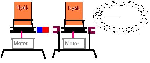

(#) Prome válasza zolika60 hozzászólására (») Feb 25, 2011 /
Én is tanácsot kérnék.
Speciális helyzetről van szó.
Egy fizikai modelként egy a mienktől különböző inerciarendszerbe kell áramot bevinni.
Egészen kontrétan egy olyan nyáklemezről van szó ami kb 5000/perces fordulatszámmal pörög.
A nyákon mikrokontroller és egyéb nyalánkságok vannak, amik különböző méréseket folytatnak.
Eddig ceruza akkuval volt megoldva az áramellátás, de adott a lehetőség, hogy a nyákon tekercs is legyen, kivül mágnes vagy szintén tekercs.
Mivel a rendszer forog, állandó mágnes is jó, de azt hinném, áramtól vagy akár váltóáramtól pulzáló mágneses térbe forgatni tekercset plusz lehetőségeket ad.
Elvileg csak kevés áram kell, 5-10 volt és szerintem max 1 amper. De lehet elég ennek a tizedrésze is.
Mivel késöbb lesz fejlsztés, elkél a tartalék, de mivel akkor ugyis uj nyák épül, elgé tartalékként ha az összefüggéseket értjük, s a következő generátort ennek megfelelően nagyobbra vagy nagyobb hatásfokura építjük.
Elsőre megelégednék 5 voltal és 100 milliAmperrel, vagyis ha jól számolom, fél watt.
A kérdésem, mi a jó elrendezés, két sima tekercs egymásban, vagy inkább sok kis tekercs körbe.
ha csak mágnes van tekercs helyett, az mennyire ront?
Köszi
