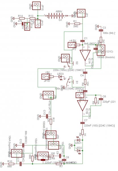

(#) magyargergo hozzászólása Okt 1, 2009 /
Valaki átnézné nekem ezt a kapcsolási rajzot, hogy rendben van-e addig nem akarok hozzá fogni
Előre is köszönöm!
felrakom jobb minőségben is
Marshall.mdi

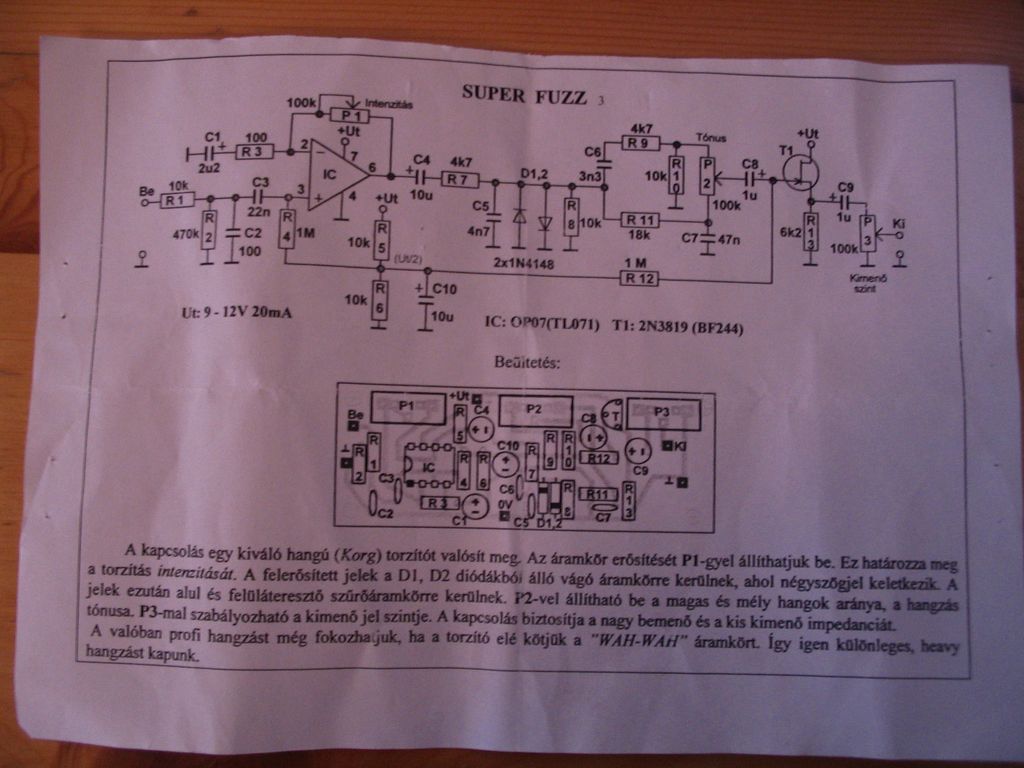

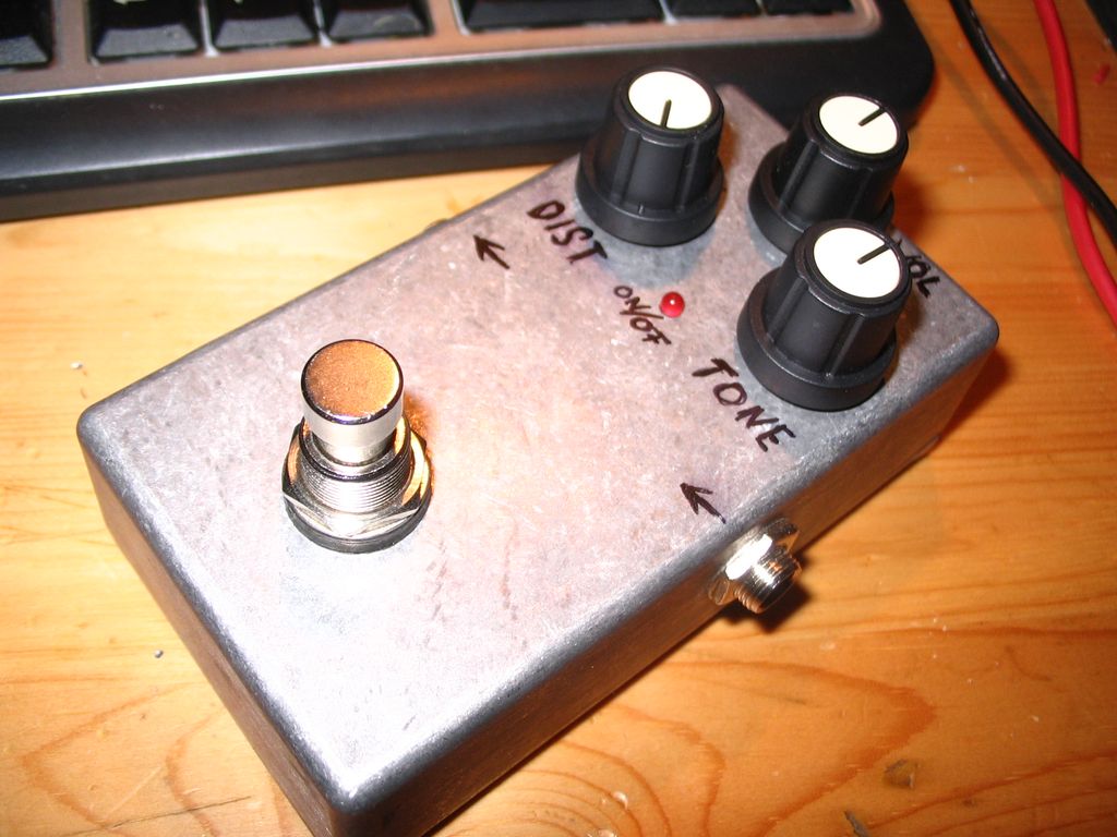

(#) kefe13 hozzászólása Okt 1, 2009 /
Én ezt építettem meg Sokat variáltam (led+led, 4148+led, ...), de végén maradt a kapcsolásban lévő dióda vágás kiegészítve a kimeneten is 2 szembe forgatott 4148 al, + 10K ellenállattal az "intenzítás" szabályzó poti előtt, így koppanásig minimumra tekert állásnál is van hangja
Kellemes cucc
(#) magyargergo válasza kefe13 hozzászólására (») Okt 1, 2009 /
ez itt mind rendben van de amit ön küldött az fuzz kapcsolásról van, de nekem overdrive kapcsolásom van de jól nézz ki a tokozása
