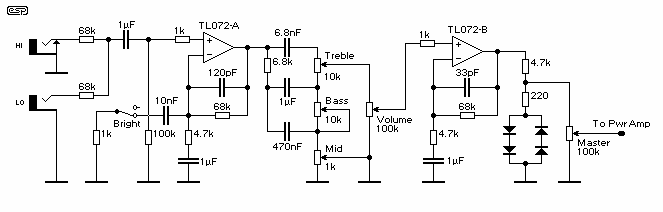

(#) mxy21 hozzászólása Szept 23, 2011 /
Sziasztok azt szeretném kérdezni, lehet egyszerű a kérdés de nem tudom.. hogy ebben az előerősítőben 2db tl072-t kell használni vagy elég egyet is? válaszotokat köszönöm...
