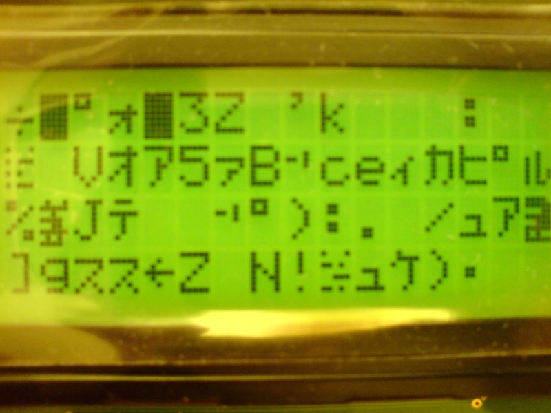

(#) proci válasza proci hozzászólására (») Jún 26, 2009 /
Nos ez történik ha a sorvége karakterig beolvastatom az RX vonalon az adatot és kiratom az LCD-re. De ha viszont az RX-ről a TX-re irányítom akkor tökéletesen átküldi, nem tudom mi lehet a probléma, szóval ha tudtok valami működő forráskódot mikroC 8.0 vagy CCS C-ben at nagyon megköszönném Neten már mindehol körbenéztem de mindegyik a "nagy" (877, 18F4550 stb.) PIC-ekre van.
(#) potyo válasza proci hozzászólására (») Jún 26, 2009 /
Ez nekem eléggé memóriaszemétnek tűnik. Talán nemjó memóriabank kerül kiválasztásra olvasáskor illetve íráskor? A 877-es forráskódja nem jó a 690-hez? Nem ugyanolyan az UART moduljuk?
(#) kobold válasza proci hozzászólására (») Jún 26, 2009 /
876-ra van itt valami, hátha segít...
(#) pici válasza proci hozzászólására (») Jún 27, 2009 /
Egyszerű a dolog.
Az LCD-re kiküldött adat ideje nagyon hosszú.
Az RX 1 byteja kiküldve a TX-re ugyan annyi idő és nincs szünet, csak 1 byte késleltetés.
Amíg az LCD-re küldesz, addig áll a forgalom...
Megszakításból csinálod? Azzal kellene...

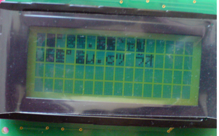

(#) proci válasza pici hozzászólására (») Jún 27, 2009 /
Na, átírtam megszakításosra íme:
  1. char NMEA[80];
  2. char *string;
  3. int i;
  4. unsigned short ready;
  5.
  6. sbit LCD_RS at RC2_bit;
  7. sbit LCD_EN at RC3_bit;
  8. sbit LCD_D4 at RC4_bit;
  9. sbit LCD_D5 at RC5_bit;
  10. sbit LCD_D6 at RC6_bit;
  11. sbit LCD_D7 at RC7_bit;

és ez történt, beraktam egy másik 690-est gondolván arra hogy lehet vmi az USART-al de az eredmény nem valami bíztató
Ha az LCD-n ennyire hülyeség jelenik me, akkor az LCD kommunikációval van baj...
Pl nem bírja a tempót.
Ezért nem programozok C-ben, mert nem tudom mit fordít ASMre és mennyi a veszteség.
Az XMega prociknál akadtam ki, PORTF_OUT=$55 utasítást 4 ASM utasításra kódolta, amíg 1 max 2 ASM kézzel...
Na meg a LCD_Chr(1,1,NMEA[7]); utasítások sora.. mindig pozicionál is biztos.. nem csak kiszórja a karaktereket egymás után, hanem elötte koordinálja is...
