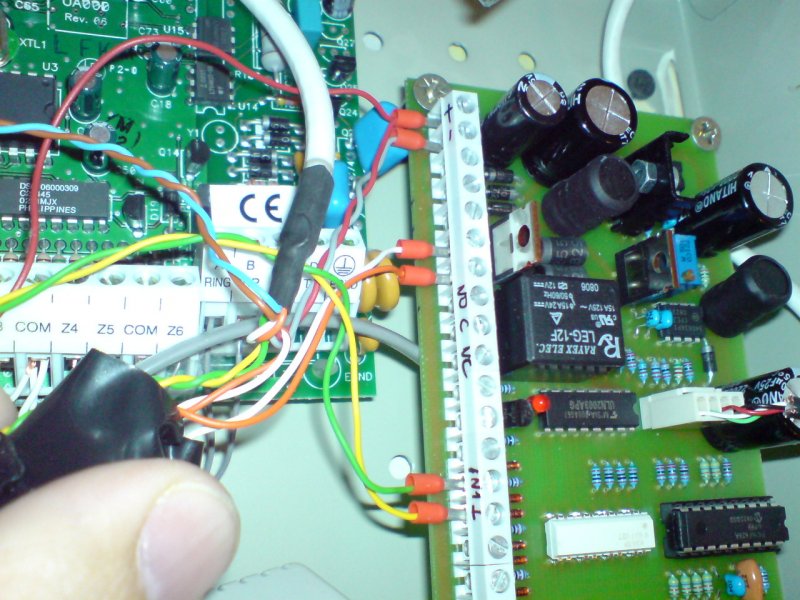

(#) increduluszoltan hozzászólása Dec 5, 2009 /
Üdv Mágusok!
Érdeklődnék,hogy kell-e a DSC riasztót programozni ehhez a pagerhez külön?
http://www.gsmriaszto.fw.hu/
(#) increduluszoltan válasza increduluszoltan hozzászólására (») Dec 16, 2009 /
megoldódott a dolog,távsegítséggel felprogramoztam.
a Z2-esre van kötve a pager..a sorkapocs 12-es pólusára van kötve a pager 0,és a 13-asra a Z2re a másik kábele..
csillag 8 mesterkód 001 01 23##
szóval ennyi..
azért köszönöm a jó szándékot,kellemes ünnepeket:üdv Zoltán

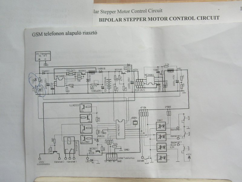

(#) barany165 hozzászólása Máj 5, 2010 /
Sziasztok! Segítséget szeretnék kérni a következő promléma megoldásához: Megvásároltam 2005-ben a mellékletben látható kittet és összeraktam és müködött is. Költözés miatt beépítésre nem került, a minap megtaláltam és be akartam üzemelni, de nem müködik. Az eprom tartolmat kiírtam /WinPIC, WinPic800-al/ de csupa piros a tartalom nagy része?Az áram kör amugy feszültségileg rendben. Köszönettel venném a hozzáértőktől, hogy segítsenek, ha valakinek meg van az eprom tartalma. Üdv!
(#) Kotesz válasza kadarist hozzászólására (») Máj 5, 2010 /
A siemensek nagy része tudja a hívásszűrést!
(#) kadarist válasza Kotesz hozzászólására (») Máj 5, 2010 /
Akkor állítsd be a hívásszűrést. Ha a 35-ösben van ilyen funkció, akkor nincs gond. Nekem is volt egy M35-ös készülékem, de soha nem néztem meg, hogy tud-e szelektálni a hívások között.
(#) barany165 válasza barany165 hozzászólására (») Máj 5, 2010 /
Az előbbihez annyit, hogy másik SIM kártya- érvényes, de a telefon ugyan az. A teszt hibátlannak teszteli az epromot, a tartalma sérülhetett. Ha valakinek megvan és eltudja küldeni várom. Üdv: Barany165
(#) kila válasza barany165 hozzászólására (») Máj 18, 2010 /
Szia! Amint látom itt a fórumon nem mozdult semmi a kéréseddel kapcsolatosan.A lényeget tekintve nekem is hasonló riasztóim vannak, és én is KIT-ben vásároltam őket.Egy kivételével jól működnek, de mivel a PIC-tartalma nem olvasható ki sajnos le van védve, én sem tudtam az elrontott PIC-et pótolni. Talán ha felprogramozott PIC-et rendelnél, az lenne a legjárhatóbb út, én is ezt fogom tenni, hacsak nem akadok egy használható HEX-re. Bővebben: Link.Üdv.Kila
(#) barany165 válasza kila hozzászólására (») Máj 19, 2010 /
Köszönöm a válaszod! Üdv!
