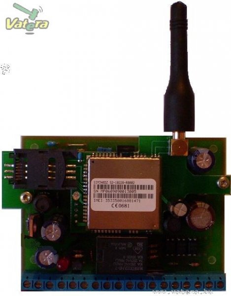

Sziasztok! Véleményeteket szeretném kikérni. Van egy ilyen riasztóm : riasztó talán egy picit más a kivitelezése de majdnem csontra ugyan az. A lényeg hogy most olyat csinál a ketyere hogy beüzemelés után(vagyis inkább áramtalanítás után) be áll a alaphelyzetbe vagyis a piros led villogása megszűnik és a sím kártya mellett lévő zöld led villog ahogyan az kell,riaszt is mindent csinál,teszi a dolgát ahogyan elő van az írva neki. A dolog csak most kezdődik. Körülbelül 24 óra elteltével a piros led belekezd 1másodperces villogásba és innentől fogva semmire nem hajlandó reagálni, tehát ha sms-be lekérdezem nem küld vissza sms-t, beriasztani nem lehet meg stb. Valahol ott a sim körüli résznél lehet valami na de mi? Ha valaki profi ebbe várom a véleményt : előre is köszönöm.
Sziasztok mesterek!
Az egyik bolhapiacon vásároltam egy a képen szereplő GSM pager-t. Elméletileg RS-232-n lehet programozni. A szoftverrel tudna valaki segíteni?
Köszönöm ez nekem is ment, felesleges volt a cinikus LINK !
Viszont engem nem a GSM modul érdekel, hanem ez a komplett áramkör!
