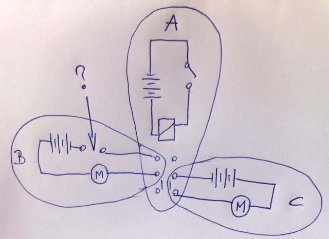

Sziasztok! Uj vagyok itt es nem vagyok profi. A segitsegeteket szeretnem kerni. Egy keslelteto aramkorre lenne szuksegem. Mellekeltem egy altalam keszitett primitiv rajzot, aminek a kovetkezo a lenyege: van egy "A" aramkor (rele kapcsolas), van egy "B" aramkor (rele altali motorvezerles), es van egy "C" aramkor (szinten a rele altal mukodtetve). Amikor az egyik motor megy, nem mehet a masik. Nekem a "?" helyere kellene egy olyan keslelteto aramkor, ami nagyjabol 1-3 perc (potival szabalyozhato) utan kapcsolja csak a "B" aramkort, noha a rele adott esetben mar szabad utat biztositana. "A" aramkor 220V-os, "B" aramkor 220V-os, "C" aramkor talan 12V-os. "B" aramkor motorja kb. max. 100W, de inkabb csak 70W. Van valami 5let? Termeszetesen egyszeru alkatreszekbol kellene megepiteni. Udv...

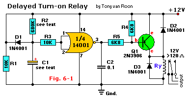

építettem 2db késleltetőt ami jó is volt . Végleges átültetés után lettek a gondok. A tranzisztoros késleltetővel az a gondom hogy 9v-os ellemről tökéletesen működik, de trafó + sima egyenirányítással (4db dióda) 9V azonnal behúz. A kondi növelése és a poti tekerése sem javít a helyzeten. Mi lehet a hiba ? (a kapcsoláson az értékek nagyobb fényerőnél látszanak) A másik kapcsolásban pedig én bakiztam sajnos a 14-es lábat összekevertem a 8-as lábbal így az került +-ra. A relé behúzot azonnal , a lábak javítás után is maradt a azonnali behúzás. Az ic met tönkre?
(#) Inhouse válasza zsa hozzászólására (») Okt 18, 2010 / 1
Ha nem akkuról/elemről használod, akkor az egyenirányítás után rakj szűrést, 100nF és 220µF legalább. A tápfesz ne haladja meg az IC határfeszültségét!
A nem használt bemeneteket testre, vagy tápfeszre kell kötni, a kimeneteiket szabadon hagyni!

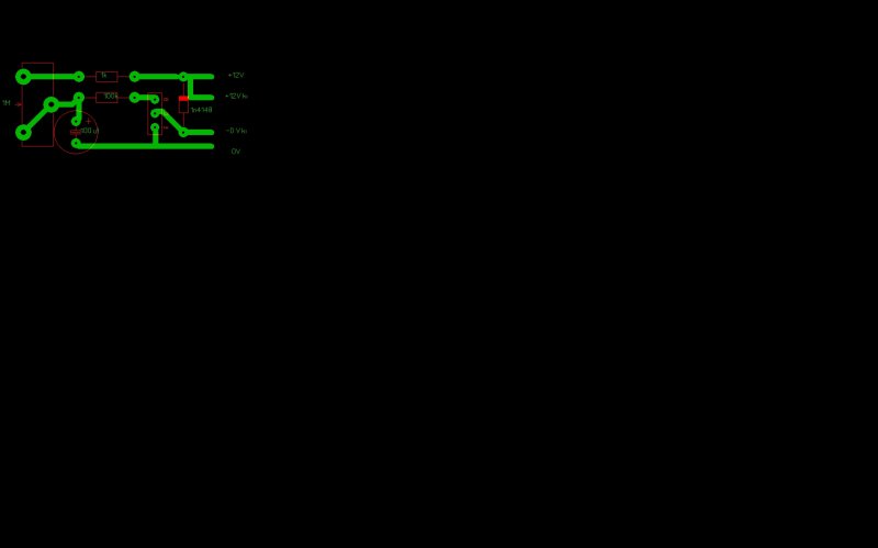

(#) zsa válasza Inhouse hozzászólására (») Okt 19, 2010 /
Köszönöm. A tranzisztor-os késleltető már jó kondenzátor kellet a tápegységre. De az Ic-sel még mindig bajom van (azonnal behúz). Csatolom a nyákrajzot (Én csináltam lehet hibás! ) És első nekifutásnál a 8-as lábat +-ra kötöttem véletlenűl, a 14-es lábat padig kihagytam! Ez nem vágta tönkre az ic-t ? Nyákrajzon javítottam a felcserélést( 8/14 láb) jelenleg igy van a kapcsolásom megépítve. De azonnal behúz a relé.
Köszönöm a segítséget előre is!
Bővebben: kapcsolás
(#) Inhouse válasza zsa hozzászólására (») Okt 19, 2010 / 1
Írtam, hogy a nem használt bemeneteket testre, vagy tápfeszre kell kötni, a kimeneteiket szabadon hagyni!
Mivel egy invertáló kapu van benne, azért azt nem nehéz lepróbálni, hogy jó-e...
Ha azonnal húz a relé, akkor vagy alacsony szinten van az IC kimenete, vagy zárlatos a tranzisztor, vagy elkötöttél valamit, vagy magas szinten van az IC bemenete (és azért alacsony a kimenete, mert ez a dolga), ez mind mérhető...

(#) zsa válasza Inhouse hozzászólására (») Okt 20, 2010 /
Szia . Bocsi az értetlenségemmel! Csak nem boldogulok! A tranzisztor jó, diódák is, a kapcsolást és az általam készített nyákrajzot átnéztem már sokszor de szerintem jó nincs elkötve szemi. Nem használt bemeneteket testre tettem , kimenetek szabadon. De így sem jó (azonnal behúz a relé). Ha a C1-es kondit kihagyom akkor is behúz. A feszültség szerintem az jó mert erről a tápról működött tökéletesen míg próbanyákon volt (kapcsolási rajz alapján). Lehet a nyákrajzban van a hiba de én nem veszem észre mindig jónak találom. Az ic-t hogyan lehetne ellenőrizni hogy jó-e?
köszönöm
(#) Inhouse válasza zsa hozzászólására (») Okt 21, 2010 /
Mivel egy inverter, ha tápfesz (közel) van a bemenetén, akkor 0V lesz a kimenetén, ha 0V van a bemenetén, akkor közel tápfesz a kimenetén.
