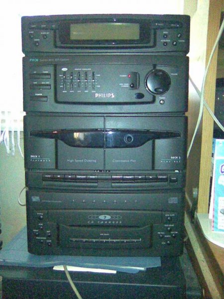

Szervusztok!
Van egy Philips FW36-os hifim. És szerintetek milyen hangfalat épitsek hozzá. Esetleg ha tudtok rakjatok fel doboz tervet és hogy milyen hangszorok legyenek benne. jav.szamóca |
