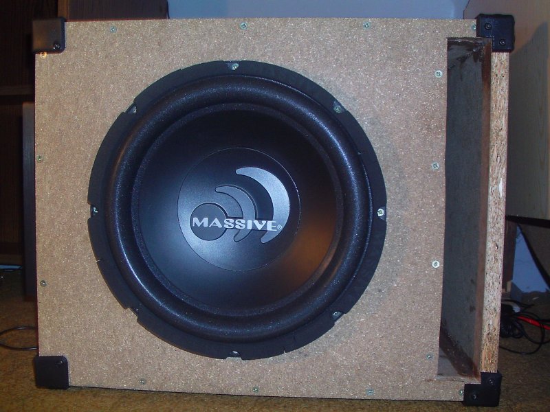

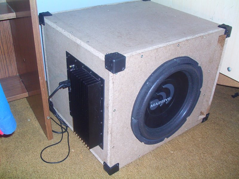

(#) subwoofer220 válasza ptesza hozzászólására (») Nov 15, 2009 /

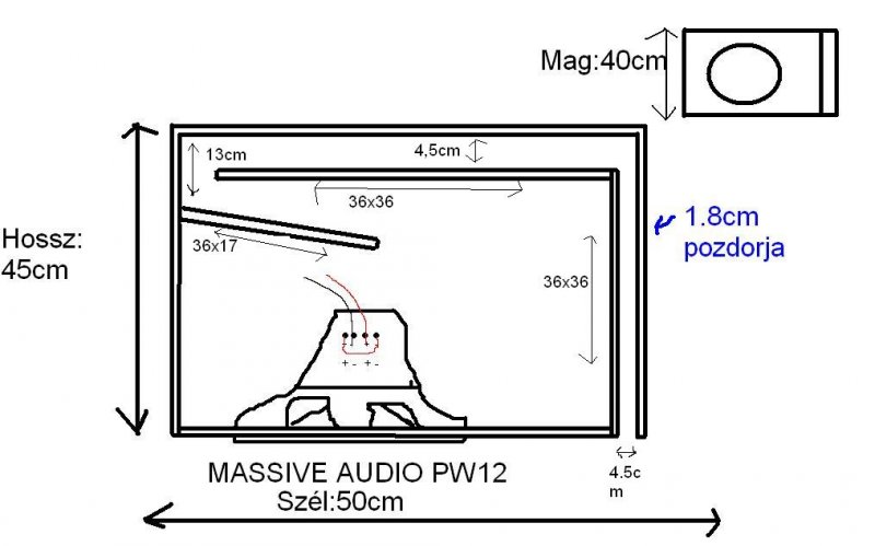

Hát nem rossz, de jobbra számítottam. Lehet a láda mait? Egy kép a ládáról felülnézetből. És még annyit hogy ha 2 Ohmra kötöm ++ és a -- összekötöm akkor nagyobb hangerőnél kopog. Lehet mert 8 ohmos az erősítő?

(#) ptesza válasza subwoofer220 hozzászólására (») Nov 16, 2009 / 1
Az úgy 2ohm , próbáltad már sorosan is ?
Egyébként még most járatódik be , még sokat fog változni.
Milyen doboz ez?
(#) subwoofer220 válasza ptesza hozzászólására (») Nov 16, 2009 /
Most 8 ohmon megy, egy + és egy - össze van kötve.
+(+-)- Hát a láda az valami reflex féleség lenne, azért csináltam ilyen ládát mert sok videót láttam,amiben ilyen láda vólt.
Végül is nem baj , csak így nem igazán tudod hova is hangoltad a dobozt.
Esetleg ha beméreteznéd a rajzot akkor talán tudnánk valamit okoskodni.
Ez megfelelő?
Ha minden igaz akkor ez egy 50 literes doboz 30 Hz-re hangolva. Szerintem jó neki.
De mire is érted ,hogy többet vártál tőle?
Hát arra hogy , dupla tekercs meg nagy gumiperem stb...
Tessék neked csináltam képeket! Belerajzoltam a reflex nyílást, így könnyebb tájékozódni.
Pontosan érthető volt az előző rajz is, arról mindent ki tudtam számolni.
50 liter ,30 Hz-re hangolva.
Egyébként szépen dolgozol, tetszik a doboz. Majd ahogy bejáratódik , biztosan jobb lesz. Akkor tudnád kicsit mélyebbre engedni ,ha a csőméretet megnövelnéd , az utolsó 17 cm-es darabra gondolok . De ezt a dobozt módosítani már nem lehet egykönnyen.
Köszi. Hát lehetne módosítani ,csak sok gond lenne vele. csavarok.ragasztóanyag. De ha kedvem lesz majd a unalmas téli napokban lehet megcsinálom! És hány cm-re gondolsz?

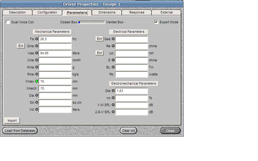

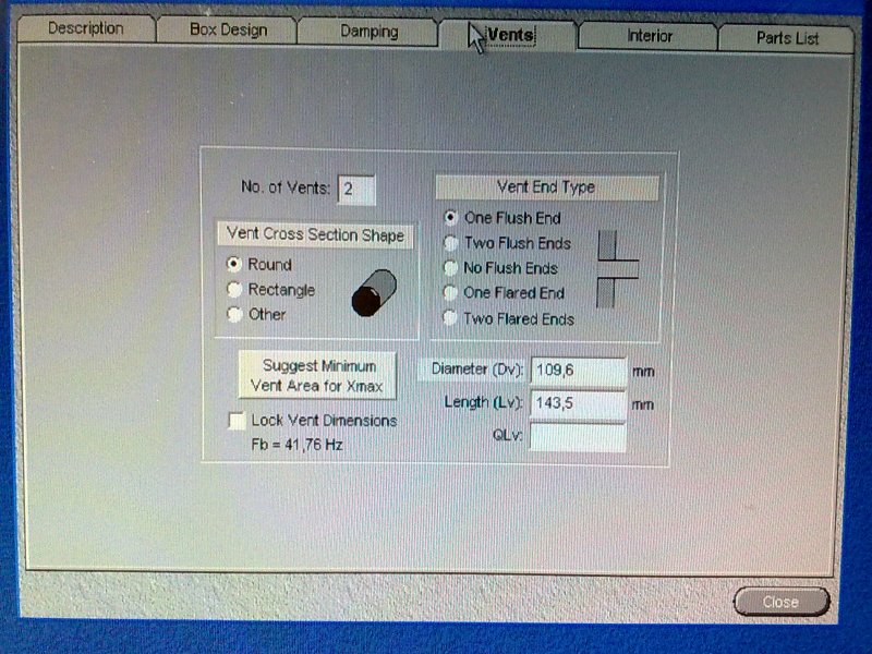

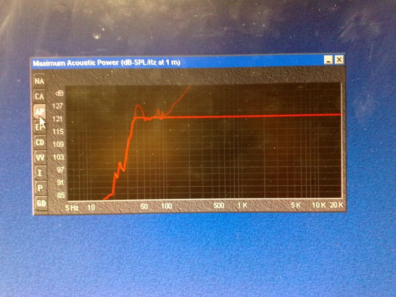

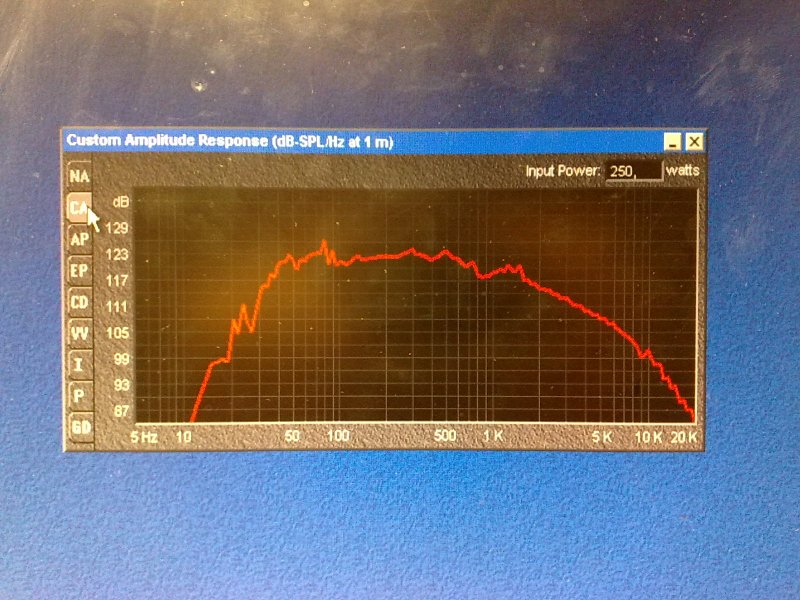

(#) bobz hozzászólása Nov 19, 2009 /
SZIASZTOK!
Nagyon nagy szuksegem lenne a szakertelmetekre, tapasztalataitokra. Remelem segit nekem valaki.

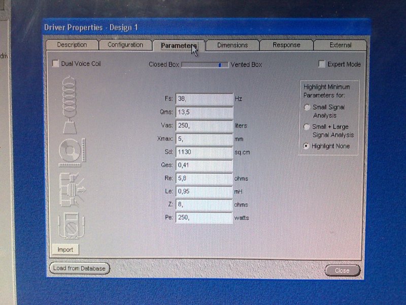

Van 2 drb 15''-os merevmembranos hangszorom. 2 darab melyladat akarnank csinalni disco-zasra.Egykor disco-zott veluk a helyi dj. Annyit tudok hogy kb 250W-osak, meg 8 ohm-osak es melyhangszoro. A haverommal be szeretnenk dobozloni, csak nagyon amatorok vagyunk. Annyit tudok hogy basszusreflexes meglodas lenne a jo. Probalkoztam hangfaltervezo programmal is. A bassbox rajzolt grafinokat, csak sajna nem tudom ertelmezni helyesen oket. Este teszek fel kepeket a hangszororol hatha valaki tud rola valamit. En mar mindent attforgattam de semmit nem talaltam. Elore is koszi!
Egy hasonlo felepiteu hangszoro alapjan megprobaltam a megtervezest a Bassboxban. Ime az eredmenyek. Mi a velemenyetek?
Es meg ezek:
