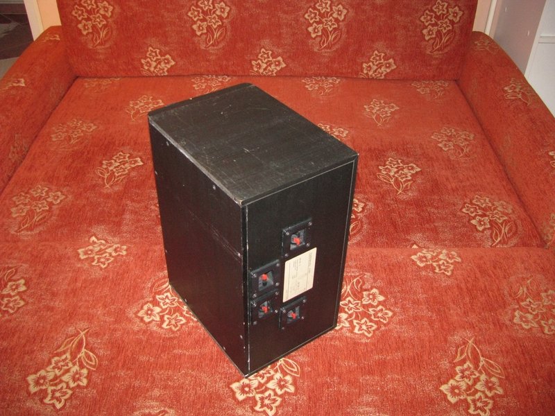

Azon agyalok ,hogy akkora hely van a ládában ,hogy bele rakom az egész erősítő blokkot ,szűrővel,védő áramkörrel együtt.Azért a hangváltót kicserélem benne.

(#) bobz válasza flacink73 hozzászólására (») Jan 31, 2011 /
Nos ha gyari a doboz akkor nem ajanlanam mert ezzel megvaltozik a doboz terfogata es ezzel megvaltozik a doboz frekvencia atvitele. (kisebb lesz a basszus) Namost ha nem tul nagy az egesz erosito resz akkor nem varhato nagy valtozas, de ha kb 5-6 litert elvesz a doboz terfogatabol akkor mar jelentos valtozas lephet fel.
(#) flacink73 válasza bobz hozzászólására (») Jan 31, 2011 /
Á trafóval együtt sincs kb 1/2 -1 l (még bha leburkolom akkor is) helyet foglalna de akkor inkább külön doboz lesz.Valamit le tudtál szűrni a képekből?Van vagy 1kg darabja a hangszórónak,érződik ,hogy nem mostani a vas.
A BD911/912 tranyós kapcsolás lenne ,olyan mint a Hestore-s KIT de ezt én építeném ,elméleti 50W.Egy ONKYO 308-s sub kimenetére lenne kötni az erősítő.A hangfalcsatiban is megmértem ott is 4ohm ,lehet hogy a tekercs miatt.Holnap lemérem neked.

Szerintem is a hangvalto miatt van 4-ohm. Altalaban a gyari Radiothenika cuccok eleg jo minoseguek. Szerintem kar lenne hozzanyulnod a hangvaltohoz. Tudnak luldeni kepeket a dobozzarol? Erdekes, mert meg ilyet nem lattam, pedig nalunk Ukrajnaban nagyon elterjedt cucc a radiotechnika.
Az előlapját és a belsőt már becsatoltam,holnap körbe fotózom a maradékot

(#) flacink73 válasza bobz hozzászólására (») Feb 1, 2011 /
Azért miattam ne vitázzatok.A hangszóró 7,5 cm +-1mm magas.A képek.
(#) bobz válasza flacink73 hozzászólására (») Feb 1, 2011 /
Ez egy aktiv lada lehetett. Es meghozza exportalt darab.
Igazi HI-FI cucc. Kar kidobni. Amugy nalunk ez eleg sokat is erne.
