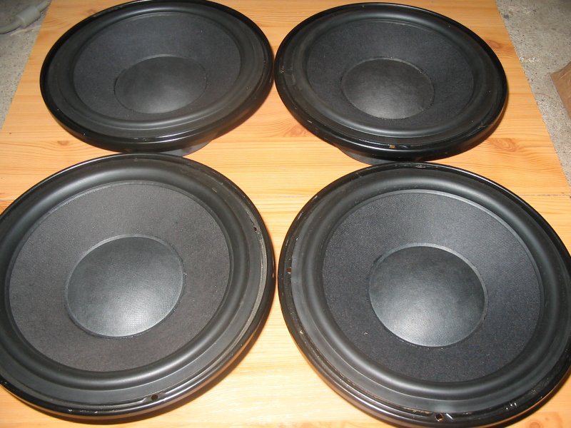

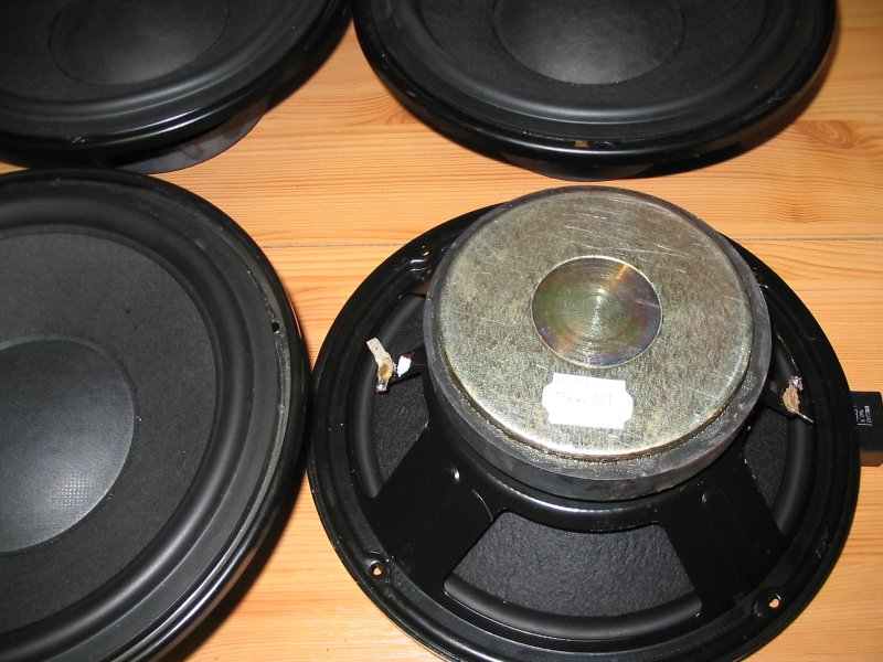

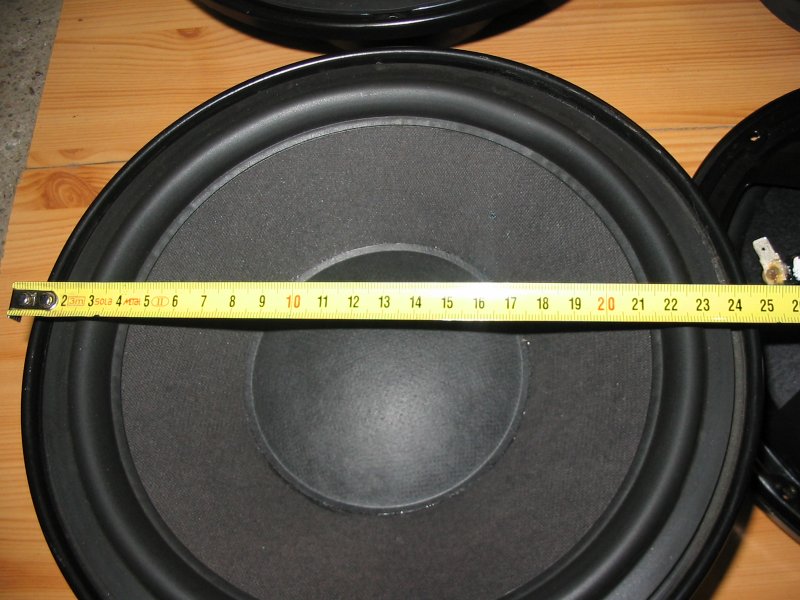

(#) Lázár Péter válasza elektrorudi hozzászólására (») Ápr 6, 2011 /
De jó végre valaki töltött föl éles és közeli képet ezekről a szórókról. Gondolom újak lennének. Vagy javított nem tudom hirtelen. De ha újak lennének akkor tipikus magyar munka. A ragasztás a káva és gumiszél között igen fura, arról nem is beszélve, hogy a szél ráér a csavar furatára. Egy kis csavar ki be tologatás és máris válik el a dolog. Pedig a kávában ott a lyuk körüli mélyesztés annak szabadnak kéne lennie. A membránpapír és a gumiszél között is igen hullámos a gumi, furcsa. A mágnes is csak úgy bele van hajítva, egy kis odafigyeléssel szebb lenne, de a ragasztás itt is csúnya sőt... Ha utólagosan mágneseznek akkor már lehetne szebb is, kicsit olyan mint amit leejtettek és elmozdult benne a mágnes. Ha persze javított akkor még elfogadható és nem szóltam, de ha új akkor biztos, hogy ilyet nem fogok vásárolni. Tudom olcsó és a hangzás számít, de egy komolyabb lakkozott dobozban ez illetlen lenne. Szóval lehetne egy picit szebb is, más olcsó kategóriánál erre is odafigyelnek. Pedig azok árának nagy részét a szállítás és a forgalmazó haszna viszi el. A gyártás és alapanyag elenyésző. A vas meg vas, a mágnes mágnes, esetleg a lengőrész alapanyaga tér el számottevően. Csak azért lepődtem meg így mert a gyártó oldalán rossz minőségűek a képek, de most már tiszta.
El is felejtettem írni, hogy ha jól látom a mágnesen elszíneződés nyomai vannak. Ami nem az összefogdosás eredménye, hanem olyan lilás szín. Ezek azok a területek ahol feszültségek jönnek létre a ferritben és később hajszál reped. Egy jó ferrit gyűrű egységes szürke. Rengeteg mágnest láttam már és mindig az ilyen színesek törtek legjobban, porladtak. Persze ha csak össze lett fogdosva akkor tárgytalan.
(#) lamalas válasza Lázár Péter hozzászólására (») Ápr 6, 2011 / 1
Bizony igazad van. Ennel a tipusu hangszoronal hiba szokott lenni a rossz ragasztas (a gumiszel elvalik a kosartol). De mas esztetikai es funkcionalis hiba is elo szokott fordulni H2000 hangszoroknal. Ez sajnos evek alatt sem valtozott.
(#) Lázár Péter válasza lamalas hozzászólására (») Ápr 6, 2011 /
Csak furcsállom a dolgot, végül is egy gyárról beszélünk ahol kellene legyen minőség ellenőrzés, nem csak egyszer, hanem időszakosan. És hát a híres magyar szabvány? A korral haladni kell és egy kis odafigyelés még bőségesen beleférne ebbe az árba. Arról nem is beszélve, hogy így saját üzletük hanyatlik lefelé. A szélt azért nem vágják ki valószínűleg a csavar lyuknál, mert akkor csak adott állásban tudnák a lengőrészt betenni. Az pedig gyakorlat, pontosság és sok más feltétele. Az ott dolgozók se lehetnek agyonfizetve. Ez sajnos évek alatt sem változott. Ebben igazad lehet, bár az is baj hogy változnia kéne. Eleve a gyártás kezdetén se számítottak ezek szerint a küllemek, és a minőség.
A H2000 elsodleges felvevopiaca valszeg nem a hifi ipar (nem sok gyari hangsugarzot latni H2000 hangszorokkal) - ami persze nem jelenti azt, hogy 1-2 jobban sikerult hangszorojukbol ne lehetne jo(bb) minosegu hangsugarzot kesziteni. Azonban mas alkalmazasokhoz, ahol a hangszorok el vannak "rejtve" es a minoseg nem annyira elsodleges szempont jo valasztas lehet a H2000.
Konkrét példát esetleg tudsz mondani? Azaz hol találkozhatok "rejtve" ezekkel a szórókkal. Vagy a forgalom csak a régi Videoton szórók cseréjére redukálódik le? Ez esetben csekély forgalmat tudok elképzelni, felmerül a gyár működésének hasznossága. Ugyanis, ha hangosításra nem használják, de a minőségi hifi ipar sem használja, csak a fent említett felhasználók maradnak, illetve a házi barkácsolgatók. Ezért érdemes egy gyárat fenntartani? Szerintem nyitni kellene a hangosítási célok felé, komolyabb minőségben de az elismert márkák alatti áron és a kínai piac fölötti áron jó minőségben. Egyfajta kompromisszum. De nem szólok bele ki vagyok én, csak bolti eladóként látom a mai lakosság ár érték arány igényét, és nem is ezen a területen.

(#) ptesza válasza lamalas hozzászólására (») Ápr 6, 2011 /
Majdnem jó. Javarészt zenegépekbe viszik a H2000 hangszóróit, de VT által 90-ig legyártott évi 1 és 2 millió közötti hangszóró pótlása is elég nagy feladat. A ragasztási probléma is megoldódott , amióta másik fajta ragasztót használnak .Amit elektrorudi vásárolt, az meg az utolsó 4 darab volt. Másféle mozgórészei vannak, egy régebbi változatra hasonlít, így nem ugyanaz lesz a T-S mint az adatlapon.Azért is mondtam ,hogy le kellene mérni.

(#) Lázár Péter válasza ptesza hozzászólására (») Ápr 6, 2011 /
Értem pont az utolsó példányok, na erre nem gondoltam annyi az esélye mint telitalálat az ötös lottón. A ragasztás miatt csak azért ragadtam le, mert nem láttam még ilyen csúnyát. Egy tényleg gagyi TV hangszóró is sokszor szebben van ragasztva, s ha ki is folyik az szépen zárja a mágnes és a vas közötti élt. És persze sokszor úgy, hogy szétszedhetetlen. Pusztán kíváncsi lennék, ha oda tennék egy kést és megkoccintanám,mennyire állna ellen a ragasztás. Hisz ha valami fontos akkor ez az többek között. De hát ma már mást használnak, a régi gagyibbat meg jól eladták és erről láttam a fotót. Így járt elektrorudi....

(#) Turbina33 válasza Lázár Péter hozzászólására (») Ápr 6, 2011 /
Mondjuk az a mágnes és környéke tényleg sz@rul néz ki...
