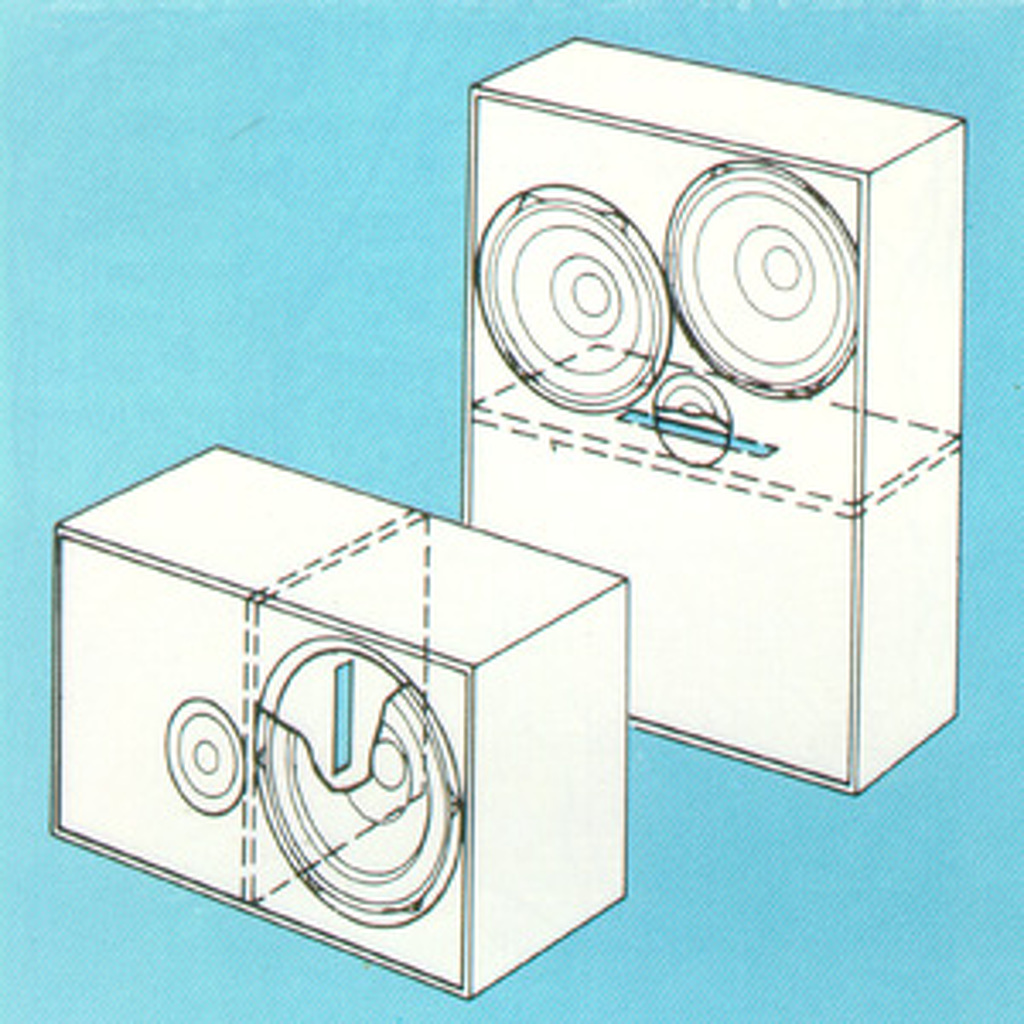

Lenne egy elképzelés, HA22-599 mélyközép (kompenzált kivitel) és DT-99 magas házasítására passzív váltóval, 12 dB/oktáv meredekségű alkalmazásával.
Megközelítőleg 30 liter térfogatú ládába kapna helyet a 2 elem. Mi a véleményetek e konfigurációról ? A hozzászólás módosítva: Máj 7, 2015

Annak érdekében, hogy ne legyen eleve a próbálkozás hasonló okokból zsákutcába torkoló, próbálok előbb kérdezni , mint megküzdeni vagy megalkudni a konstrukció hibáival. A doboz a csatolt képen formához hasonló kialakítású, ITT gyártású gyári kivitel. A kép innen származikBővebben: Link
Hááááát, kezd bonyolódni a dolog. A jó válaszokhoz jó kérdések kellenek, amiből megismerik a fórumozók a körülményeket. Jó úton haladunk.
Egy mélyközépről van szó? Miért kellene kompenzált mágneskör? A dobozrajz nem világos. Az "aperiodic" feliratból következtetni lehet egyfajta működési módra, de az felrajzolva nem egészen így nézne ki. Szóval egyelőre több infót szeretnék. Én legalábbis csak így tudok jó válaszokat adni. Ui: kényelmesebb, ha nem nekünk kell végigbogarászni egy teljes belinkelt tartalmat. Mondjuk a Dynaco A25-öt, meg a hangszóróit szerencsére ismerem, de ebből nem derül ki, konkrétan milyen dobozba építenéd be. A hozzászólás módosítva: Máj 7, 2015
Idézet: „Egy mélyközépről van szó? Miért kellene kompenzált mágneskör?” Igen, az egy mélyközep+magas variáció, 8 ohm-s változatok. A kompenzáció adottság, nem követelmény. Idézet: „A dobozrajz nem világos. Az "aperiodic" feliratból következtetni lehet egyfajta működési módra, de az felrajzolva nem egészen így nézne ki. Szóval egyelőre több infót szeretnék. Én legalábbis csak így tudok jó válaszokat adni.” A meglévő dobozról sajnos semmi infó - se kép se műszaki adatok - nincs a neten, a kép előterében fekvő doboz rajza hasonlított a legjobban a hangszóró elrendezésre és a belső kialakításra a meglévőhöz. A cikkben írtakat olvastam csak nem értem a mögöttes műszaki összefüggéseket Ami vonzóvá teszi a megépítést hogy a HA22-s kosár mérete egyezik az eredeti méretével, csak csavarozni szükséges a beépítéshez. A magas esetében minimális átalakítás szükséges csak. Próbálok tájékozódni "aperiodic" témában A hozzászólás módosítva: Máj 7, 2015
Elfelejtettem eddig mondani, az én dobozaim zárt elrendezésűek.
Ha zárt, nem aperiodikus. A zárt dobozhoz kevésbé jó a kompenzált mágneskör, az inkább b-reflexhez kellhet, de ott is sem feltétlenül.
30 liter zárt jó a hangszóró alapverziójának. A DT-99-el összeváltható, de a gyártás eltérései miatt nem tudok pontosat mondani, csak hozzávetőleges ajánlást esetleg. A doboznak vannak méretei, lehet fotózni, berajzolni, stb. Nem kell, hogy a neten legyen.
A belső részeket ilyennek sikerült mérni: 20,5x25,5x22,5 és 21x25,5x22,5 ( mélység*szélesség*magasság cm). Kívülről 25x29,3x50. Így 23,8 liter körülire adódik doboz kapacitása
Az kevesebb, mint harminc, kicsit magasabb jósággal, de végülis elmegy majd. Ha kompenzált a mágneskör, akkor legalább 1,0mH kell sorosan a 8 ohmos 599-es mélyközéppel.
