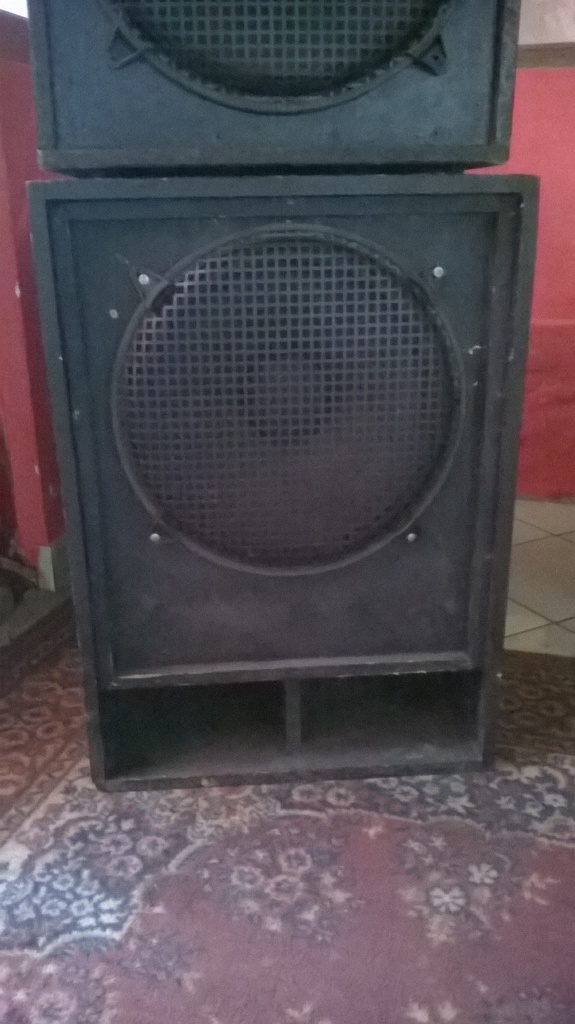

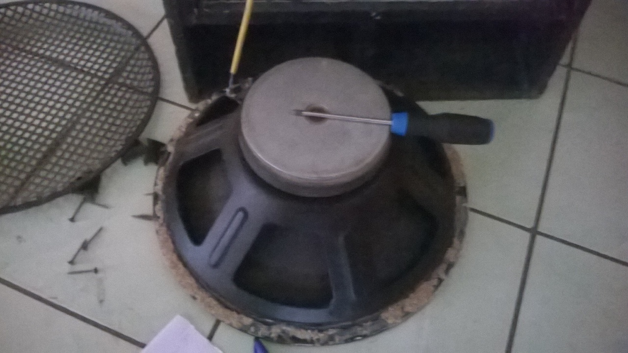

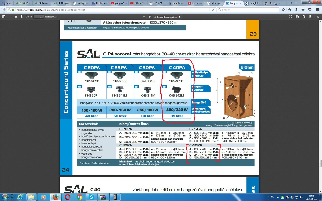

A hangfalaimat szeretném átépíteni, mély és top ládát. Ami most van az kb nem megfelelő a hangszóróknak, tuti hogy csak úgy összedobták.
A top-okban a bánat SAL4050-es van, piezó magas tölcsérrel. Valami reflexszerűen akarták építeni, de elég nem kellemes a hangja. Méretei: 70cm magas, 43cm hosszú és 46cm széles, nyitott láda.
A 4050-esről olvastam hogy eredetileg zárt láda az ideális neki. Na most arra találtam gyári tervet, mellékeltem képen, nemtudom jó e az. De ha valaki tud jobbat megköszönném ha megosztaná velem.

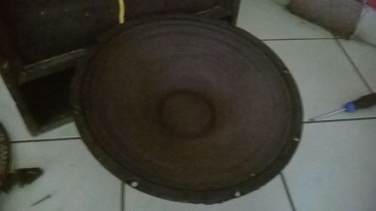

Aztán a mélyek, tehát ebben nemtudom milyen hangszóró van egy betű nem sok annyi nincs rajta. (képen mellékeltem) Annyi adatom van, hogy 15" 8ohm. És a mágnesméret pedig, 16cm keresztmetszet, 4cm magas az átmérő pedig 50cm.

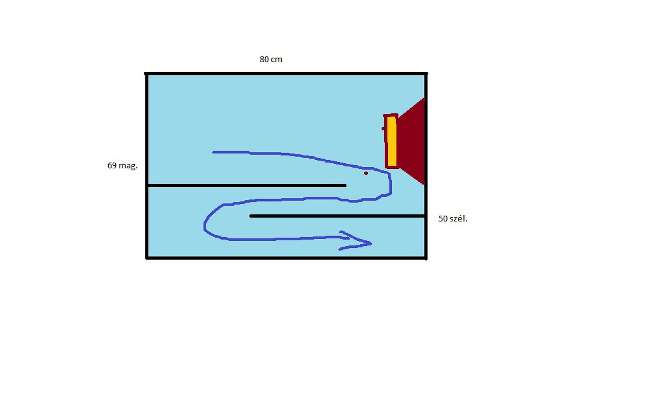

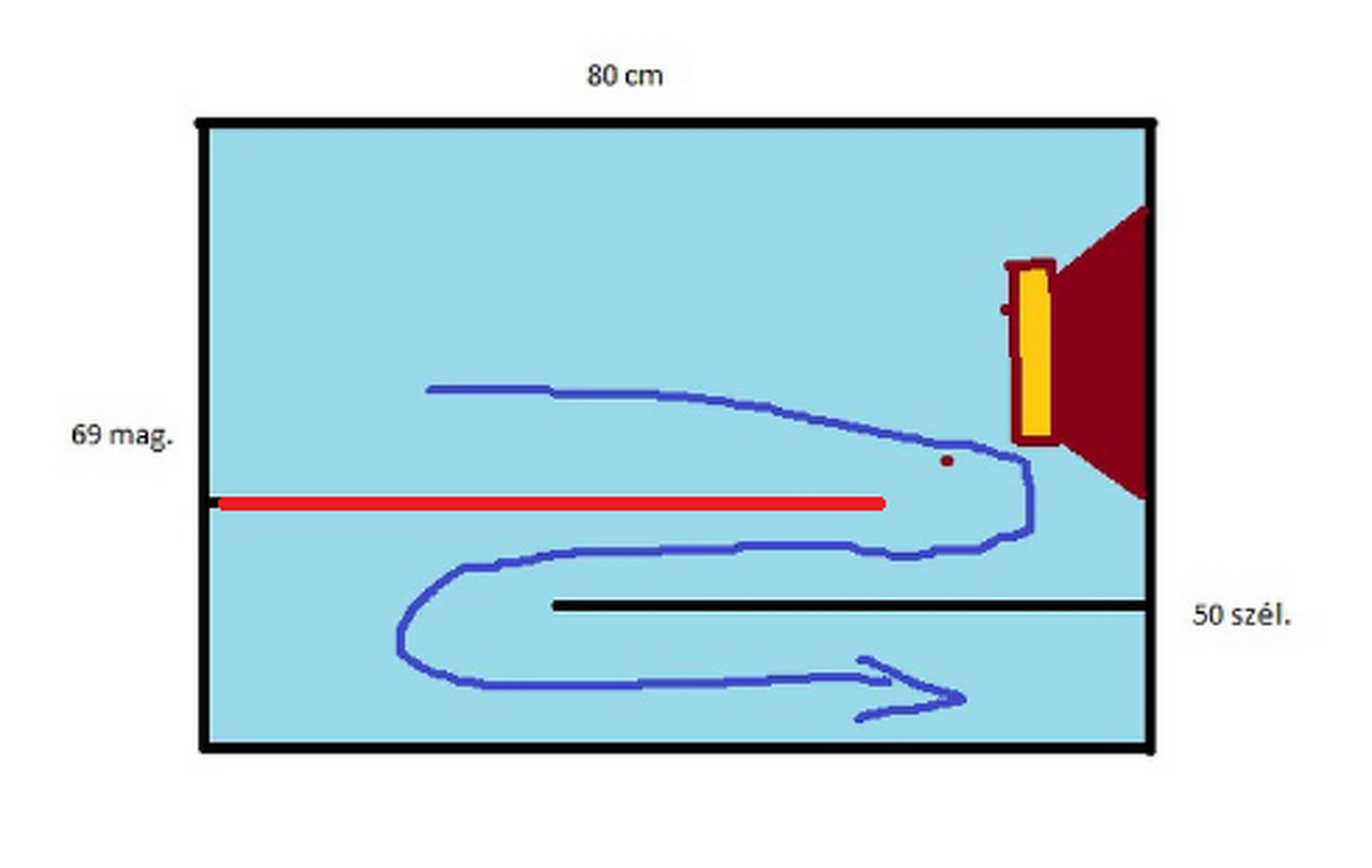

A láda itt is tákolt, nemhiszem hogy kiszámolt méret, Hossz 80cm, szélesség 50cm, magassága 69cm. A belseje képeken látszik és nagyjából lerajzoltam, hogy hogy is néz ki belülről.
Nos őket akarom átépíteni, a mély lenne a fontos, ahhoz kellene valami más hangfalterv, ötlet stb.

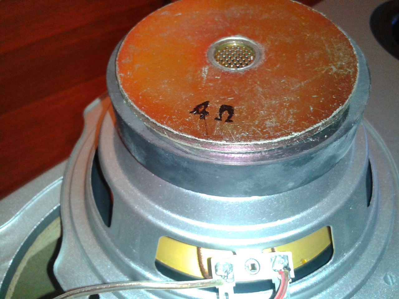

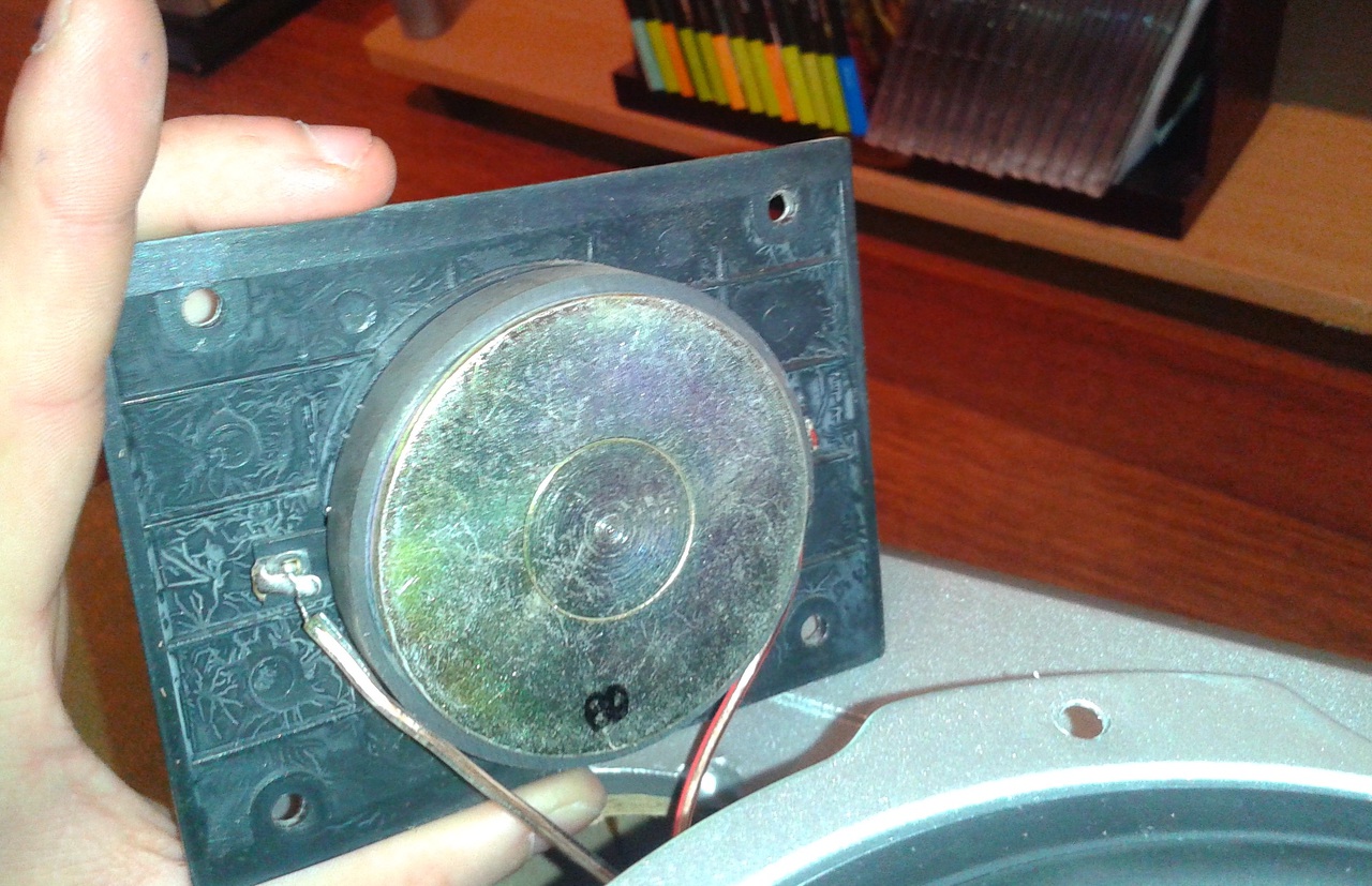

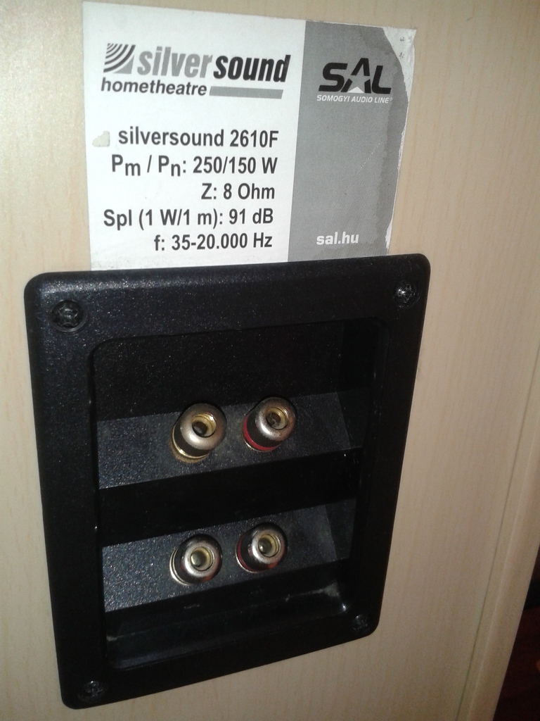

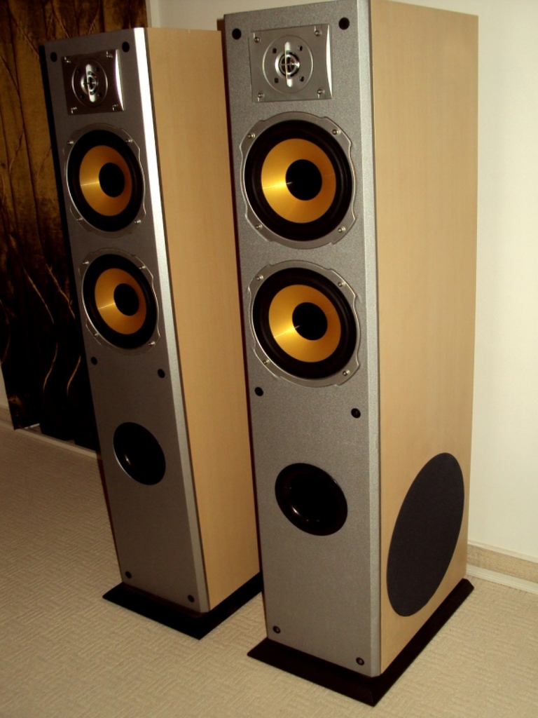

Sziasztok, lenne nekem egy pár SAL 2610F front "hangdobozom" (01-es kép)
Az lenne a gondom, hogy ennek a hátulján ugye rajta vannak a specifikációi (02-es kép)

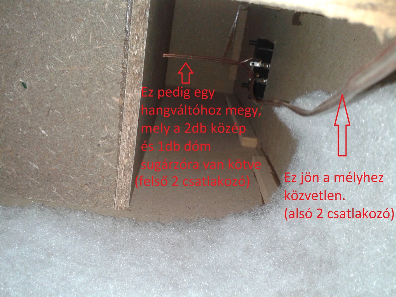

DE! 2 pár csatlakozó van rajta, belülről a következőképp néz ki: (03-as kép)
Ami azt jelenti (a hátuljáról is kiderült) a mély és a közép/magas telesen külön álló egyént alkot.
A következő kérdés merült fel bennem: a specifikációk, melyek a hátulján fel vannak tüntetve, azok hogy értelmezendők? Mert szétszedtem hogy megnézzem melyik mekkora ellenállással és teljesítménnyel bír, de csak ennyi találtam benne: (04, 05, 06, 07-es képek)
írtam a Somogyinak korábban, ezzel kapcsolatban, de azt a választ kaptam, hogy nem tudják megmondani hány ohmos illetve hány wattosak benne rejlő kicsikék...
Csak azért érdekelne mert erősítőt szeretnék venni hozzá (5.1 vagy 5.2), és a két sub-ot a Front aljában külön szeretném már végre használni erősített Sub kimeneten az "új" házimozi erősítőmön.
Előre is köszönök szépen minden segítséget!!
A hozzászólás módosítva: Okt 9, 2016

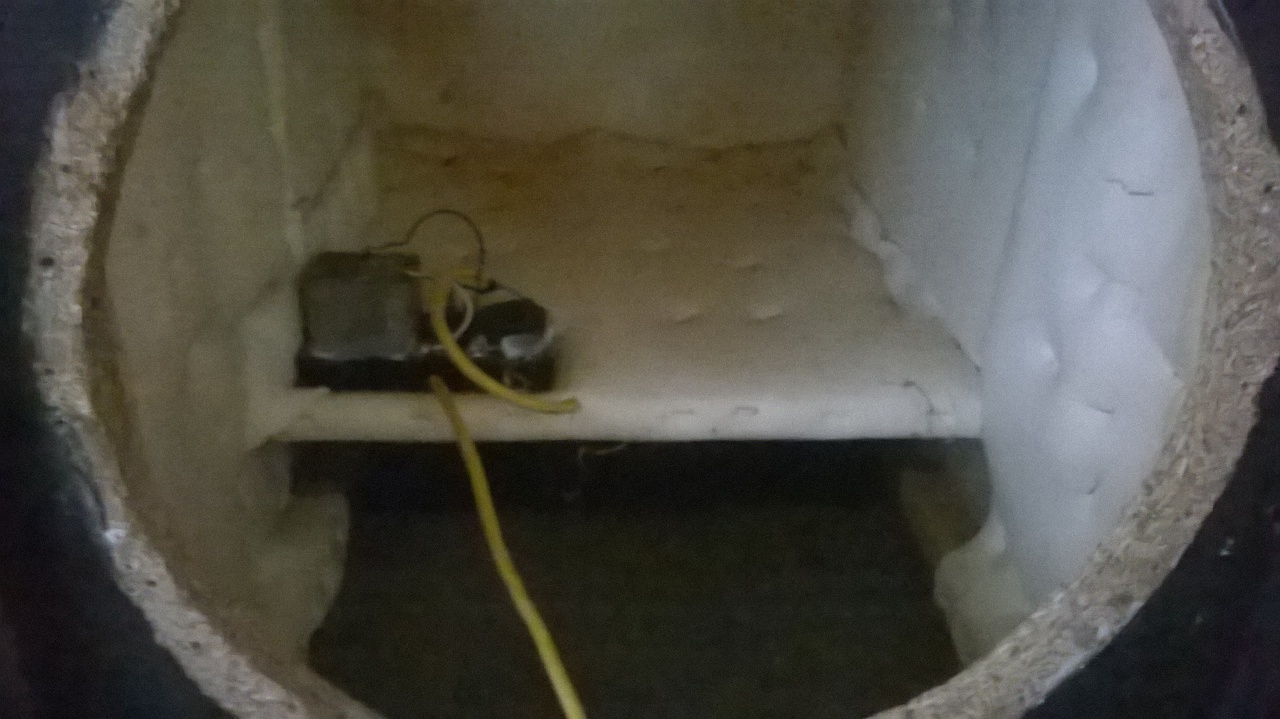

(#) ptesza válasza djseed1 hozzászólására (») Okt 9, 2016 /
A top láda hangváltóját meg tudod mutatni?
Mi a baj a mély-ládával? Nem megy elég mélyre, vagy nem elég hangos ?
(#) ptesza válasza digitibi89 hozzászólására (») Okt 9, 2016 /
A hármas képen valami hangváltóról is említést tettél de azt nem láttuk.
Akkor szokták külön kivezetni a hangszórókat, ha külön szeretnék meghajtani. Azaz mindegyik hangszóró külön kap egy-egy végerősítőt, amik elött van egy aktív crossover.
http://sound.whsites.net/biamp-vs-passive.htm
(#) ticseboy válasza ptesza hozzászólására (») Okt 9, 2016 /
Elég kicsi az eséje, hogy egy sal-os "front"-nak aktiv crossower kellene, meghajtásnak.
Valószinű,hogy a mélyközepek, meg a magasnak van egy váltója, a mély meg megap mindent.
Vagy annak az háziozi erősitő subkimenetéről hajtott erősítő ad ki hangot. Ha igy világos

(#) djseed1 válasza ptesza hozzászólására (») Okt 9, 2016 /
Szia.
A top hangváltójáról készítek képet ahogy tudok és feltöltöm.
Közben kiderült milyen hangszóró van a mélyben:
Mélyhangszóró
Az vele a gondom, hogy olyan erőtlen vagy nem is tudom. Úgy tudom jellemezni hogy kb egy méterre állva tőle leveri a tüdőm, 2 méterről szinte nulla. Kicsit kopogós is a mélye.

(#) ptesza válasza djseed1 hozzászólására (») Okt 10, 2016 /
Esetleg elsőre próbálj fázist fordítani a mélyen(felcseréled a két vezetéket). Ha mindenképp másik dobozt akarsz akkor nem kerülheted el a mérést. De az sem kizárt, hogy ennek a doboznak a túl alacsony a hangolási frekvenciája. Azt az elválasztót amit a képen pirossal jelöltem , kapásból kiveheted- Már ettől is jelentős változást kell tapasztalnod. Ami ezen a képen látszik az a top láda belseje ? Bővebben: Link
A hozzászólás módosítva: Okt 10, 2016
(#) djseed1 válasza ptesza hozzászólására (») Okt 10, 2016 /
Fázis fordítás már megvolt. Ugyanaz.
A hétvégén lesznek szétszedve, kiszedem és megpróbálom úgy. De mindenféleképpen kisebb láda kell mert ezt már nem győzöm cipelni.
Az építéshez minden eszköz adott, úgyhogy az nem gond. Mit kell mérjek?
Ja és az a sub belseje, később lefényképezem a top hangváltót.
Impedancia menetet és T/S paramétereket kell mérni. Kisebb dobozban viszont nem tud olyan mélyre menni. A sub előtt is is valami hangváltó féle , azt is meg kellene nézni. A belső csillapítás is felesleges ebben az esetben.
Na ebben a mérésben amatőr vagyok. Hogy is van ennek a menete?
A méretre visszatérve, csak a láda hosszából szeretnék vágni lejjebb. 80cm helyett olyan 60cm barátságosabb.
A hangváltó egyszerű benne, egy légmagos tekercs és egy 20mf 400V orosz kondenzátor.
A belső csillapítást én varázsoltam bele, mert annyira dübögött a teteje, a topok lefelé estek róra.

(#) P_Laszlo válasza digitibi89 hozzászólására (») Okt 10, 2016 /
Egy digit multiméterrel meg tudod mérni, de a mély is 8R meg a szélessávú rész is, párhuzamosan 4 ohmosak. ilyen 50W környéke lehet névlegesen.
