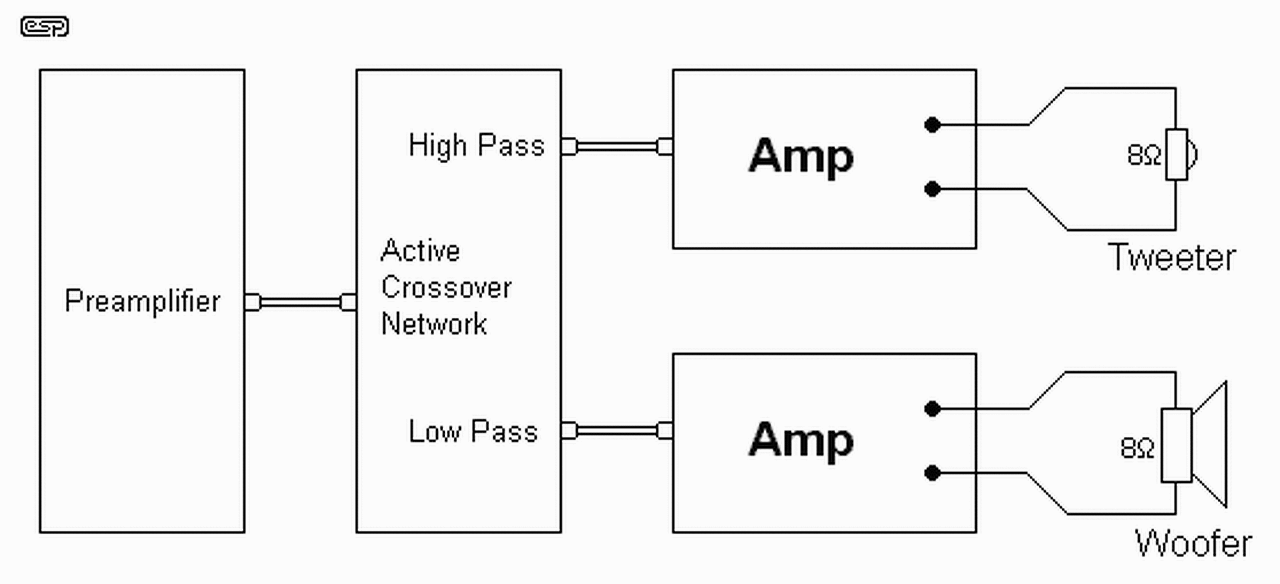

Sziasztok, lenne nekem egy pár SAL 2610F front "hangdobozom" (01-es kép)
Az lenne a gondom, hogy ennek a hátulján ugye rajta vannak a specifikációi (02-es kép) DE! 2 pár csatlakozó van rajta, belülről a következőképp néz ki: (03-as kép) Ami azt jelenti (a hátuljáról is kiderült) a mély és a közép/magas telesen külön álló egyént alkot. A következő kérdés merült fel bennem: a specifikációk, melyek a hátulján fel vannak tüntetve, azok hogy értelmezendők? Mert szétszedtem hogy megnézzem melyik mekkora ellenállással és teljesítménnyel bír, de csak ennyi találtam benne: (04, 05, 06, 07-es képek) írtam a Somogyinak korábban, ezzel kapcsolatban, de azt a választ kaptam, hogy nem tudják megmondani hány ohmos illetve hány wattosak benne rejlő kicsikék... Csak azért érdekelne mert erősítőt szeretnék venni hozzá (5.1 vagy 5.2), és a két sub-ot a Front aljában külön szeretném már végre használni erősített Sub kimeneten az "új" házimozi erősítőmön. Előre is köszönök szépen minden segítséget!! A hozzászólás módosítva: Okt 9, 2016

Akkor szokták külön kivezetni a hangszórókat, ha külön szeretnék meghajtani. Azaz mindegyik hangszóró külön kap egy-egy végerősítőt, amik elött van egy aktív crossover. http://sound.whsites.net/biamp-vs-passive.htm A hozzászólás módosítva: Okt 9, 2016
Elég kicsi az eséje, hogy egy sal-os "front"-nak aktiv crossower kellene, meghajtásnak.
Valószinű,hogy a mélyközepek, meg a magasnak van egy váltója, a mély meg megap mindent. Vagy annak az háziozi erősitő subkimenetéről hajtott erősítő ad ki hangot. Ha igy világos A hozzászólás módosítva: Okt 9, 2016
