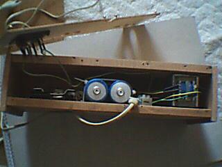

Illetve ha már itt vagyok megemlítem a fa felhasználását más célból is. Mint erősítődoboz. Egy pilips hifi sérült került javításra az előlapjáról levágtam a kazettarészt és az állomáskeresőt. A lemezjátszó része is ment a levesbe, ezeket már nem lehetett megmenteni. Ekkor jött az ötlet, hogy fadobozba teszem eredmény a képeken
(#) Lázár Péter hozzászólása Ápr 11, 2009 /
No ezen felbuzdulva egy kisebb teljesítményű erősítő is elkészült, ez 100%-os fadobozba raktam bele jó nagy kondikat (kikapcsolás után sokáig tartja a feszt ). Persze ez már olyan saját márkás dolog lett
(#) pl13 válasza Lázár Péter hozzászólására (») Ápr 12, 2009 /
Doboznak jobb ötlet, mint membránnak.
