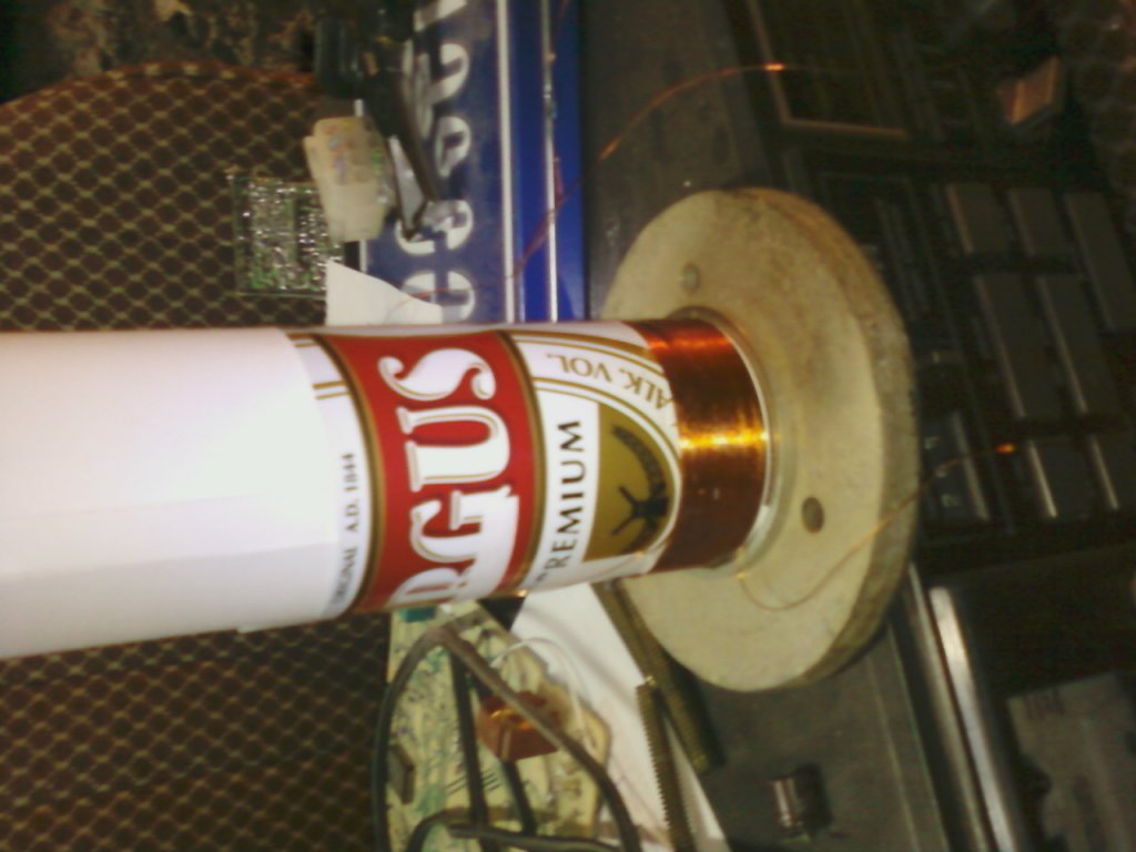

(#) skero válasza karpi hozzászólására (») Szept 20, 2010 /
Én ott arra gondoltam ,hogy pl.: egy névleges 16 Ohm -os lengőcséve0,265 -ös huzalnál 20m nél is hosszabb a feltekert huzal és ha ez melegszik akkor az ellenálása csökken. Visszatérve amit beraktál linkeket nagyon tanulságos köszönet érte. Viszont az alapkérdés ,hogy miért kisebb a szubok érzékenysége. A mozgó tömeg és a mozgatott tömeg Mms érték kicsi akkor könnyű a membrán így jó érzékenység is elérhető ,de ezzel együtt nő a rezonancia frekvencia. A mélysugárzók nagyobb membrántömeggel rendelkeznek melyek mozgatásához nagyobb erősebb mágnes ,nagyobb cséveátmérő szükséges különben emelkedik a jósága az érzékenység esik és nem tudja korrigálni a lendületből adódó hátrányokat ami a hangján is észlelhető lessz. Még erős mágnessel is nehéz a membrántömeg miatt nagy érzékenységet elérni.

(#) skero válasza karpi hozzászólására (») Szept 21, 2010 /
Logikus amit írsz. Ha a tekercs fele "kilóg" a mágneses térből akkor kárbavész az az energia amivel mágnesessé tettük azt a felét hiszen munkát nem végez. Kaptam két 15 colos hangszórót ,az egyik tönkre ment mert valami nagy erőtől elmozdult a pólusmag és beszorította a tekercset és ennek ellenére megpróbálták terhelni. A meghibásodott hangszórót többször újratekercseltem különböző impedanciára minden számítás nélkül ,kizárólag kisérletezés céljából és kézügyesség javítására. A másik gyári tekercsével működő hangszórót összehasonlítottam egy 89dB -es 15colos sal -al és annak ellenére hogy a sal 8 Ohm az említett sugárzó 16 Ohm névlegessel rendelkezik kifejezetten hangosabb volt a sal -nál 8 Ohm -os erősítőről szabadon és ládában is. Pedig hosszú tekercselésű érdekes hosszú mágnese van ami kifejezetten gyengének mondható ráadásul 16 Ohm -os. Még pár kisérletet biztos lefolytatok és hamarosan a műszerezetségem is bővül szkóppal és T/S mérővel.

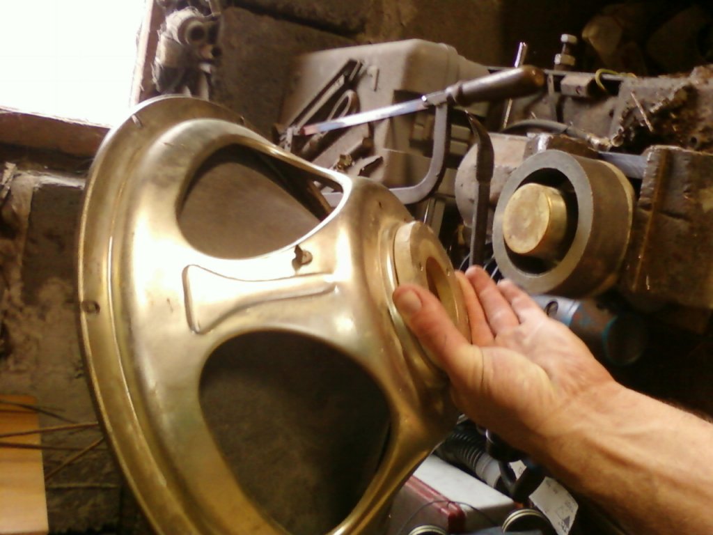

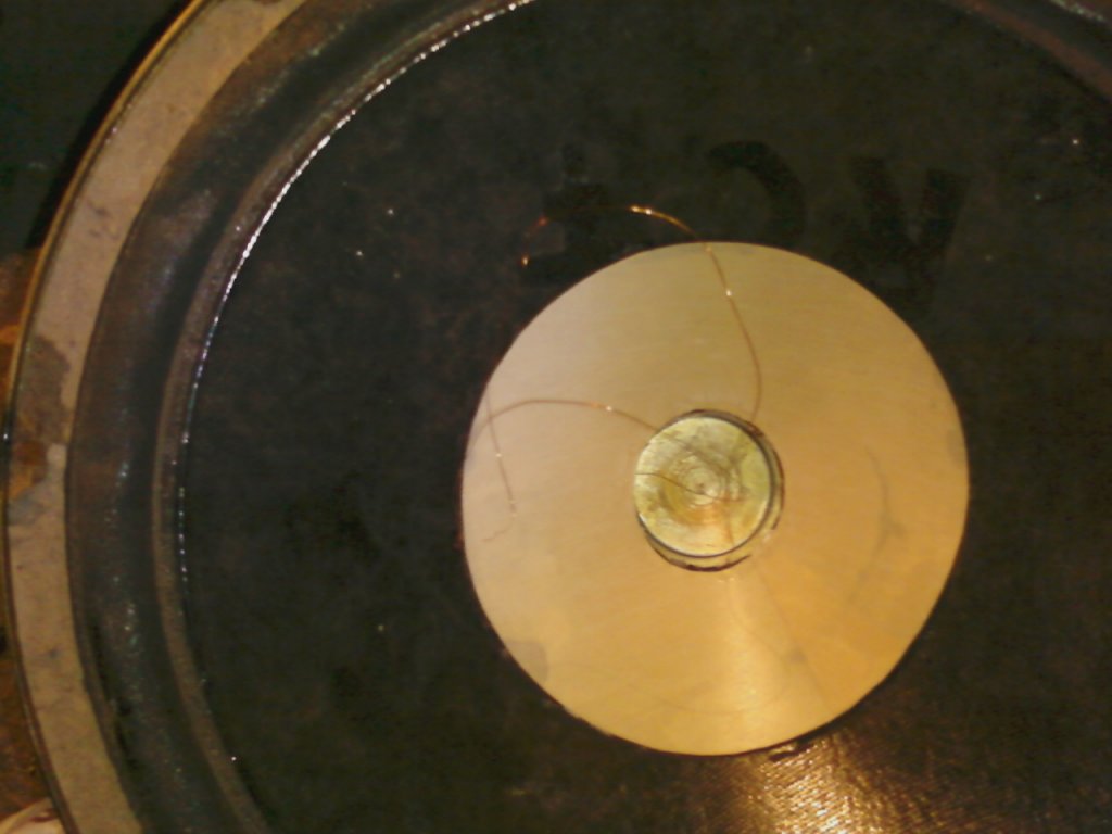

(#) karpi válasza skero hozzászólására (») Szept 21, 2010 /
Latom szejjel volt szedve a magneskor.EZ furcsa hogy igy is hangosabb az osszerakas utan,mivel a megneses ero igencsak lecsokken ha a magneskort szejjelszedik.Nem tudom miert de csokken az osszerakas utan.Normalisan ujra kell magnesezni.
Félre érted. Nem ez volt hangosabb ,hanem ennek a párja ami nem lett szétszedve. A képet azért is tettem fel ,hogy lásd nagyjából milyen felépítésű hsz. A szétszedett hangszóróval csak kisérletezgettem. Ugyanolyan hsz mint a képen van csak az nem lett szétszedve mert semmi baja. Az volt hangosabb a sal -nál (16 Ohm -os és hoszan tekercselt létére).
