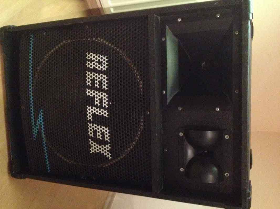

Sziasztok, szeretnék segítséget kérni tőletek, bár tudom nem teljesen ide való. Van egy pár Reflex gyártmányú, talán R300-as hangfalam (kép), de nem a mega hanem a régebbi. Nem igazán tetszett a hangja bántóan középhangú és szétszedtem. Azt találtam benne hogy a mély sugárzóhoz nincs benne hangváltó, direktbe rá van kötve a bemenetre, csak a középmagas driverhez és a magas sugárzóhoz van benne ugyanolyan rendszerű hangváltó.
Középmagashoz 3.3ohm és 2.7+6.8µF sorban, 0.4mH párhuzamosan, magashoz egy sofita izzó mint ellenállás és gondolom védelem gyanánt + 1.5µF sorban, valamint szintén 0.4mH párhuzamosan. Talákozott már valaki tőletek ilyen R300-as hangfallal? Ez lenne valóban a hangváltója?
Szólhat ez ezért ilyen középhangon mert a mélysugárzó is sugároz még ebben a tartományban?
Ha esetleg valaki tudná milyen típusú ebben a középdriver valamint ha valakinek lenne mérése r300-as mélysugárzóról valamint a közép/magas driverről az nagyon hasznos lenne. A képen láthatóhoz hasonló driver van benne de dupla mágnessel.
Lehet esetleg ezen valahogyan javítani?
Az én tervem az lenne hogy beletenni egy kb 1500Hz-es LP szűrőt (1.6mH + 6.8uF) a mélyhez és a közép magas frekijét levinni hozzá hogy megemelem a soros kondenzátor értékét 22µF-ra.
Véleményt nagyon szívesen fogadok. Előre is köszönöm
(#) P_Laszlo válasza srabi hozzászólására (») Nov 16, 2019 /
Csak akusztikai mérésekkel lehet rendes hangváltót tervezni.
A mélyhangszórók annyira sokfélék voltak, hogy másnak a mérését a tiédhez nem lehet használni. Szinte biztosan berezeg középtartományban 2000Hz körül. Ezt egy sima másodrendű szűrő nem tünteti el általában. Csak mérsékli. A reflex gyári hangváltók meg tényleg ilyenek, csak az elektromos működőképességet biztosítják, mást nem. De a nagyobbik tölcsér sem szól jól középtartományban, nem is működik biztonságosan 1500Hz-en. Szóval inkább egyengesd ki EQ-val.

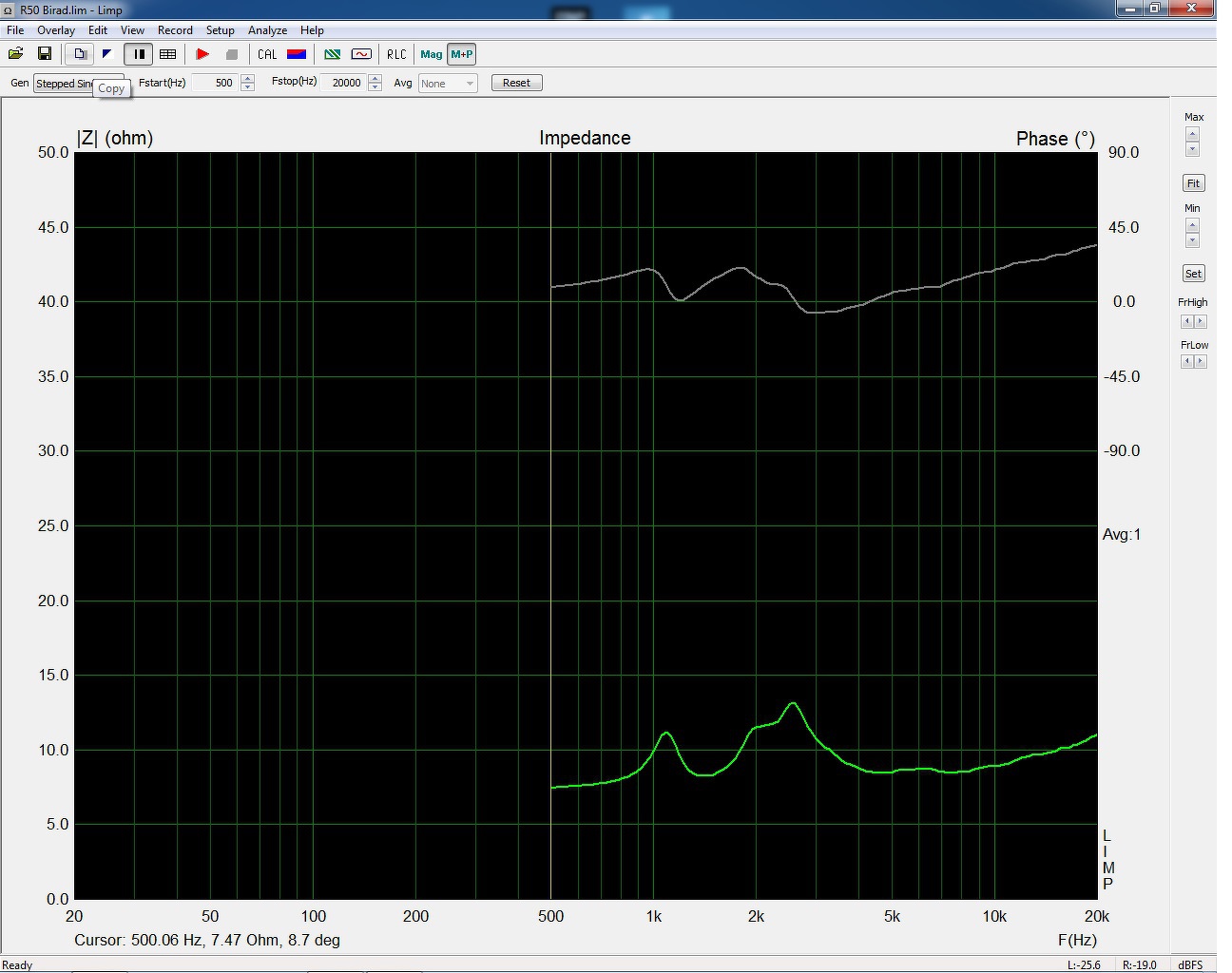

Köszönöm a választ. Sajnos EQ-val nem tudtam kiküszöbölni igaz csak a soundcraft keverő erősítő 7csatornása van az is csak +-6dB. LIMP-el közben sikerült az impedancia menetet kimérni a közép és magas sugárzónak. Közben vettem észre hogy a közép még 5 es7khz között simán szól amikor már a magas is. Lehet hogy ez zavar inkább. A mélysugárzót nem tudom kimérni mert ami itthon van abban le éget valószínű egy magasfrekvenciás gerjedés miatt ami a szofitát ki égette így a ring megúszta. Majd készítek mérőmikrofont és a párját ami még jó megpróbálom kimérni frekvencia menetben. Azt gondolom lesz egy csúcs olyan 2.5khz környékén ahol még a mély is szól meg már a közép és egy 6.5-8khz környékén a közép és magas átfedés miatt. Azon gondolkodtam hogy vagy két utasítom kb 3500 hz-nél a közép meg dísz marad vagy készítek rendes másodrendű váltót 2500hz/6500hz keresztfrenvenciával. De majd a mérések után. Nehezen tudom elfogadni hogy egy Pa hangszóró legyen hangos mindegy hogy szól. Biztosan lehet ezen javítani.

(#) P_Laszlo válasza srabi hozzászólására (») Nov 17, 2019 /
Pedig a HS280 is nagyon sok problémával küszködik.
Mélytartományban: T-S kell, megmérni, modellezni, aztán hangolni és újra megmérni.
Kétutasat nem lehet belőle csinálni, a magas, jól saccoltad, 6500Hz fölött talán életképes. A közép nem szól jól, de elektromosan kibírja 2kHz fölött.
Tankönyvi szűrőkkel ezek a hangszórók nem fognak jól működni. Korrigálni kell a hangnyomás frekvencia válaszuk jellegzetességeit, hozzászámolni a szűrők hatásaihoz, és úgy lesz jó. Másodrendűtől nagyobb levágási meredekséggel is lehetne segíteni rajtuk, de az már mérés nélkül tényleg nem megy. Főleg nem három utasnál.
A magasnál a 1,5µF kb. rendben van, a középnél is a 10uF, a hangnyomásukat viszont lehet, hogy csökkenteni kellene, és az is esélyes, hogy együtt szólnak egy viszonylag széles sávban. Ez pedig nem jó.
A mélynél meg kell keresni, hogy hol rezeg be középtartományban, és ehhez viszonyítva szűrni.

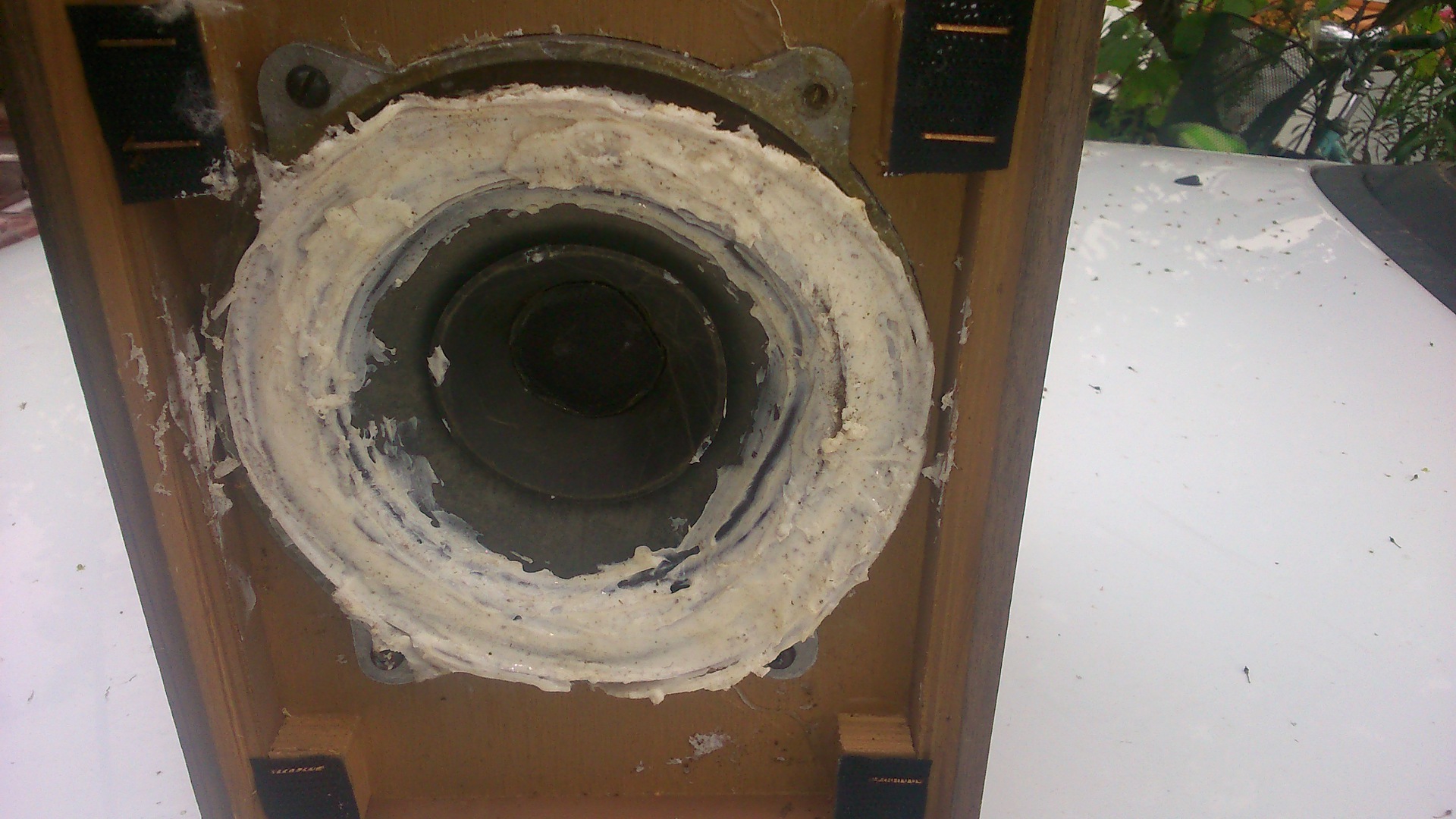

(#) vajasll válasza mnyugger hozzászólására (») Nov 17, 2019 /
Mutatok egy szakszerű javítást

(#) mnyugger válasza vajasll hozzászólására (») Nov 17, 2019 /
Szagszerű!

(#) P_Laszlo válasza vajasll hozzászólására (») Nov 17, 2019 /
Tartós. De szerintem vissza lehet még bontani.
(#) srabi válasza P_Laszlo hozzászólására (») Nov 18, 2019 /
A magas sugárzó nagyjából egyforma hangosan szól már 2kHz-től, de az impedancia menet és fázis menet alapján gondoltam, hogy 3500-től már elég egyenletes. Igaz hangnyomást még nem tudtam mérni, de fülre elég egyenletesen szól innen.
Tudom, hogy nem egyszerű dolog pontos és jó frekvencia menetet csinálni főleg adott hagszórókkal, de így laikusként amit ki tudtam silabizálni, hogy a benne lévő hangváltó miatt 2 tartományban is összeszólnak a hangszórók, ezen szerintem még egy alap hangváltó is segít ami a mélyet és a közepet is felül lekorlátozza hogy ne szóljön össze a másikkal.
Az a baj, hogy a működő hangfalam a próbahelyen van, de majd megpróbálom hazavinni és kimérni úgy ahogy van mit tud. Most már tényleg nagyon kíváncsi vagyok, hogy az elméletem a valóságban is ezt mutatja-e. Megpróbálok ARTA-val mérni még ha nem is hitelesen és pontosan de relatíve megmutatja hol hangosabb a hangfal.
Viszont EQ-val az 2.5, 6, 15Khz-en fullba le kellett húzni (-6dB) és úgy volt a legjobb, de még akkor is bántó volt egy Omnitrinic 1020-as kontrol ládához képest.
(#) P_Laszlo válasza srabi hozzászólására (») Nov 18, 2019 /
Egy hangszóró felhasználható tartománya nem az egyenletességtől függ. Az, hogy milyennek hallod, még nem életbiztosítás. A berezgésektől legalább egy oktávra kell, hogy legyen a töréspont, és az még mindig csak -12dB.
Semmilyen hangszóróval nem egyszerű a három utas.
„ezen szerintem még egy alap hangváltó is segít ami a mélyet és a közepet is felül lekorlátozza hogy ne szóljön össze a másikkal.”
Ez egyáltalán nem biztos.
„Megpróbálok ARTA-val mérni még ha nem is hitelesen és pontosan de relatíve megmutatja hol hangosabb a hangfal.”
Természetesen meg kell nézni. Aztán hangszórónként felépíteni a szűrőket.
