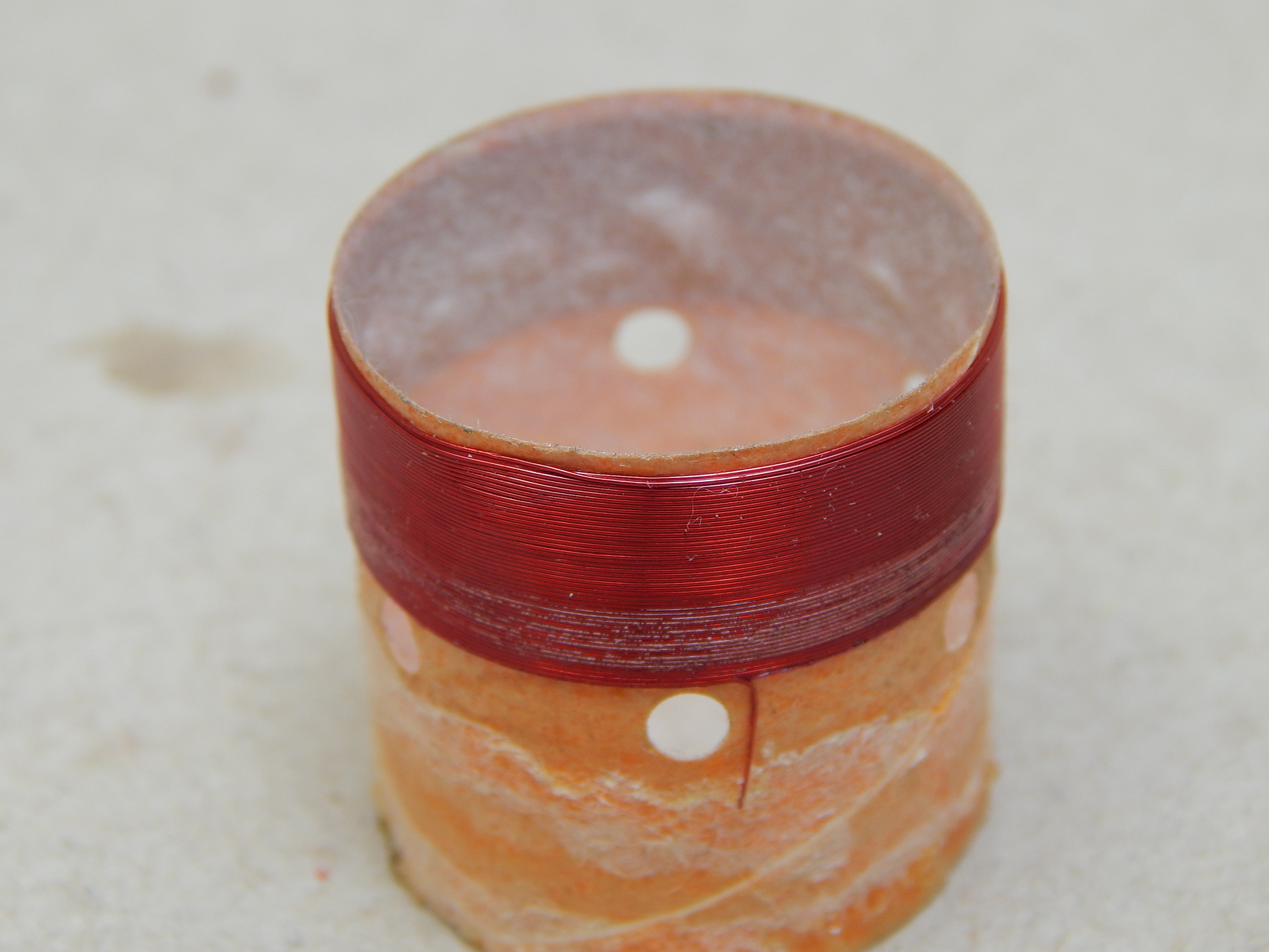

(#) fery45 hozzászólása Dec 15, 2019 /
Tisztelt Társak!
Szabad legyen a témához szólni. A P_Lászlo által említett 25,54 mm-s cséve lehet,hogy a Videoton és a Hangszóró 2000 mérete, de én sok külföldi hangszórót tekercseltem és a méretek 0,5 mm értékek között mozognak. Minden alkalommal pontos mágnes pólus, légrés méretet kell venni. Ez után jöhet az új tekercs készítése.
Néhány konkrét adat: A tekercs és pólusok közötti hézag, légrés a 01-0,15 mm-nél kisebb nem lehet! Sok hangszórónál sajnos a pille és perem gyártási pontatlansága miatt a szerelvény igen kis mértékben oldal irányú mozgást is végez. Ez zizegés okoz.
A tekercs vastagságát a cséve anyagának, majd a két rétegű (4 rétegű) tekercshuzal vastagsága határozza meg. A huzal vastagságát lehet a cséve anyag vastagságának rovására növelni. Ez is csak egy határértéken belül lehetséges. A vastagabb huzal nagyobb áramerősséget enged, kevésbé melegszik, kisebb az ohmikus ellenállás. Ezzel csak kis változást lehet elérni. Kettőszörös vagy többszörös teljesítmény bevitelre nincs lehetőség.
A tekercs menetszámának növelése hosszabb csévét okoz, nagyobb impedanciát, nagyobb feszültségű hangárammal járatható a hangszóró és nagyobb tömegű lesz a szerelvény. Más hátrányok is keletkeznek a több menetű tekercs miatt. Nagyobb impedancia miatt a hangszóró felső határfrekvenciája alacsonyabb lesz. Keskenyebb lesz a frekvencia sáv. A hosszúra tekercselt cséve jelentős része kilóg a mágnes pólusából, és ezek a menetek nem fejtenek ki Lorentz-féle elektrodinamikus erőt. Hiába növeljük a feszültséget az így bevitt többlet teljesítmény nem okoz nagyobb amplitúdót és hangerőt. Vegyük észre, hogy a permanens mágnes mágneses erővonalai merőlegesek a tekercs erővonalaival, amit az áram hoz létre. A hangszóró nem a mágnes pólusok egynemű és különnemű vonzása-taszítása alapján működnek! Ezt az elektrodinamikus erő, másképpen a Lorentz-féle erő okozza. Közép iskolai fizika könyvekben utána lehet nézni. (F=BIl)
Legjobb az eredeti gyári adatok szerint tekercselni. Ezt ajánlom mindenkinek.
Az alumínium csévék hátránya, hogy nagyobb a hőtágulása mint a réznek. A túlmelegedett tekercsben szerkezeti feszültségek keletkeznek. Az alucső jobban nyúlik mint a réz tekercs menetei, ezért hólyagosan befelé dudorodik. A dudorok zizegést okoznak. Gyakori, hogy az alucső hézaga kicsi, és a tágulástól összeérhet. Ez menetzárlatot okoz, lehalkulással. Szerencsésebb az alucső mellőzése, ahogy ezt sok gyártó teszi. Az alus csévék túlmelegedésre kényesebbek.
Jó csévélést ezek után!

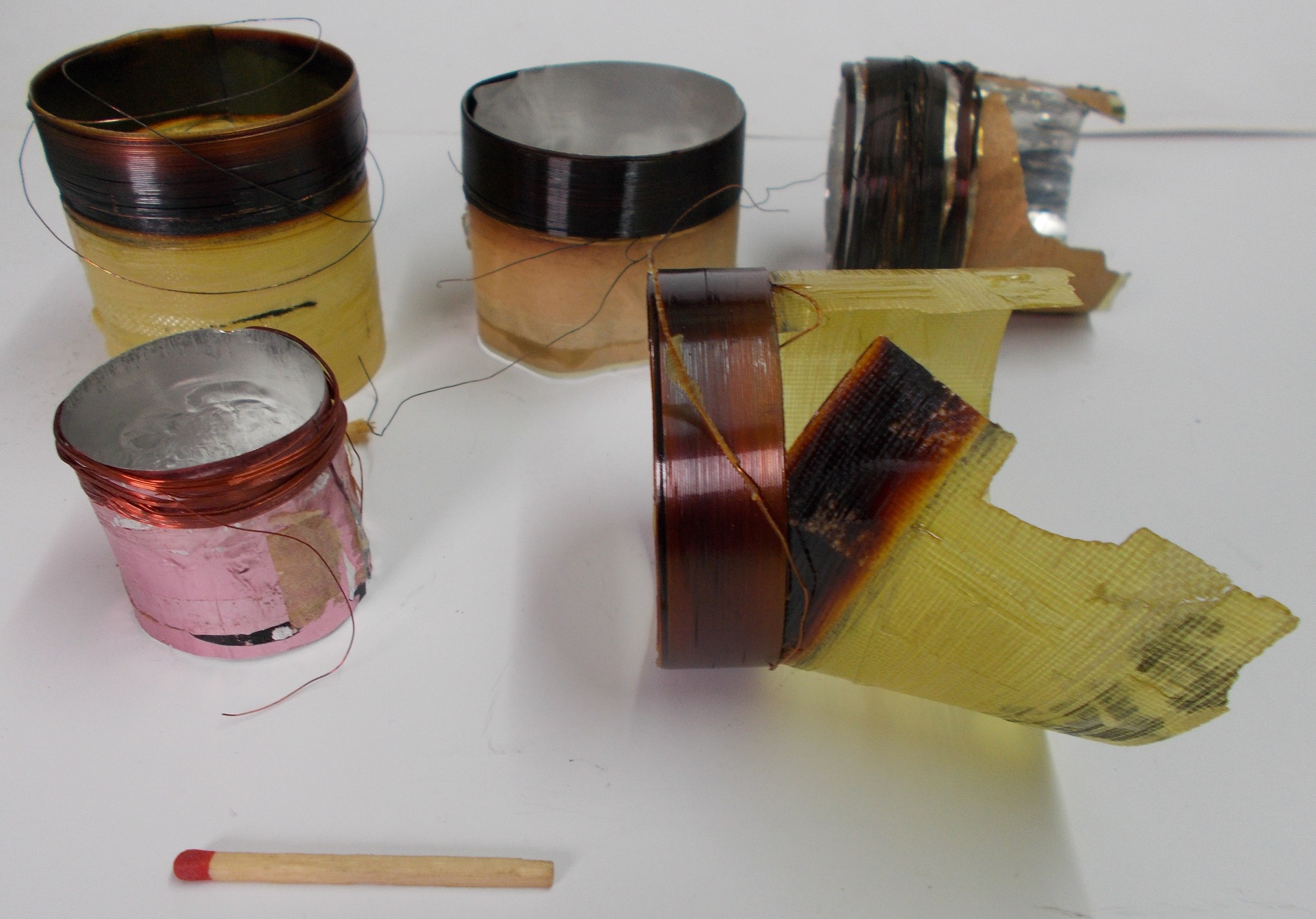

(#) fery45 válasza msteve hozzászólására (») Dec 15, 2019 /
Kedves msteve!
A hangszóró tekercsébe csak akkora teljesítmény vezethető, hogy 30 foknál magasabb hőmérsékletre ne melegedjen. Amikor elszenesedett rézhuzalt és szétolvadt alu. huzalt találunk, akkor izzásig, alunál olvadáspontig melegedett a huzal. A 100 fok is sok. A zománchuzal gyártók szerint 125 fokon a zománcréteg károsodik.
Te a "pontos" megfigyeléseid szerint ezt nem veszed észre?
A mellékelt képeken leégett tekercseket mutatok. Én újra tekercselt hangszórókat is a műhelyemben műszeres mérés alatt leégettem, hogy lássam a leégési teljesítményt a gyári adathoz viszonyítva. Próbáld ki Te is! Áldozz fel néhány 30, 40, 50 cm (21') hangszórót! Tudom, hogy ezek másodszor történő újra tekercselése nekünk - javítóknak - is komoly összeg, de enélkül nincs "pontos" ismeret.
Tisztelettel H. F.

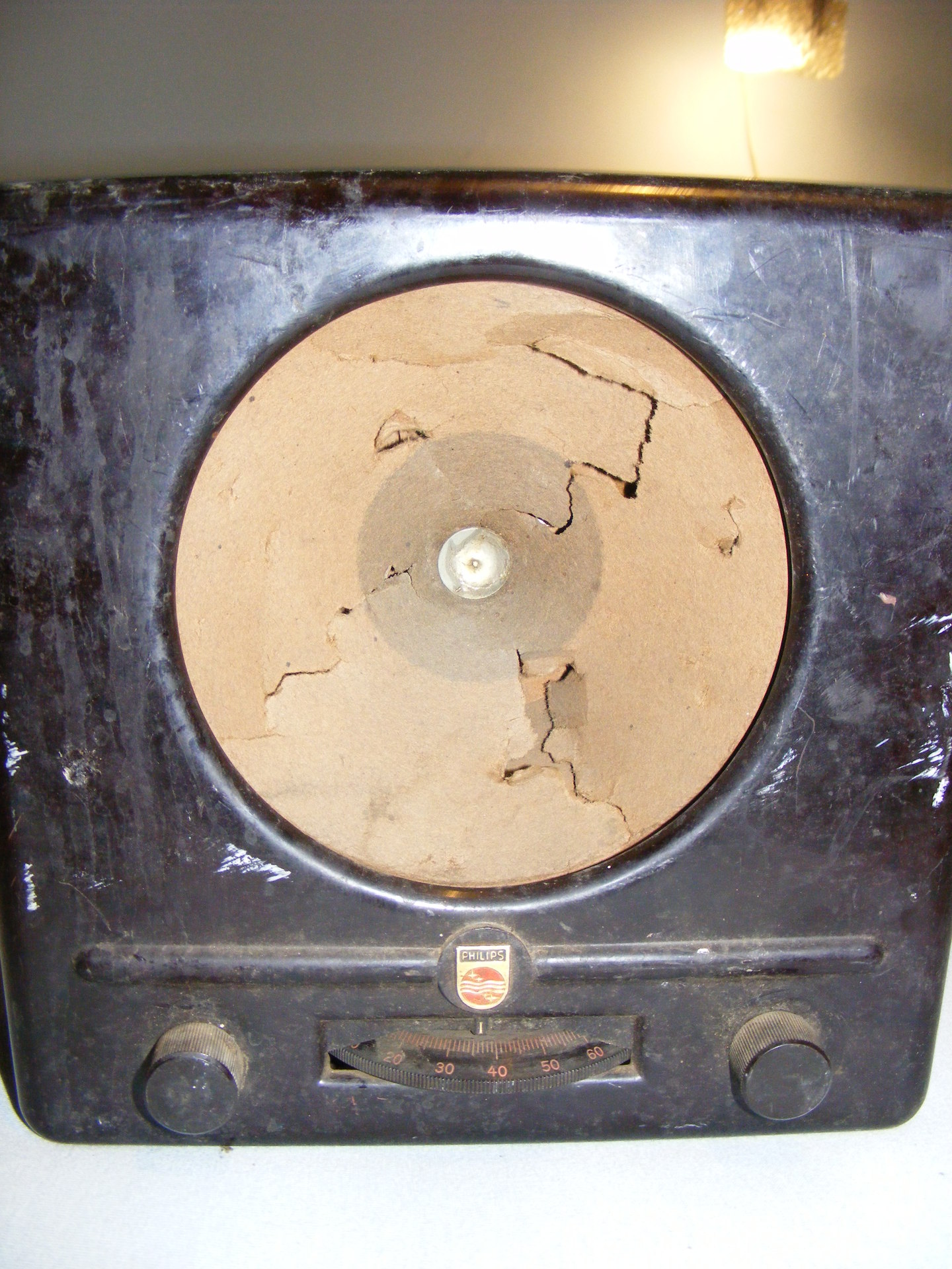

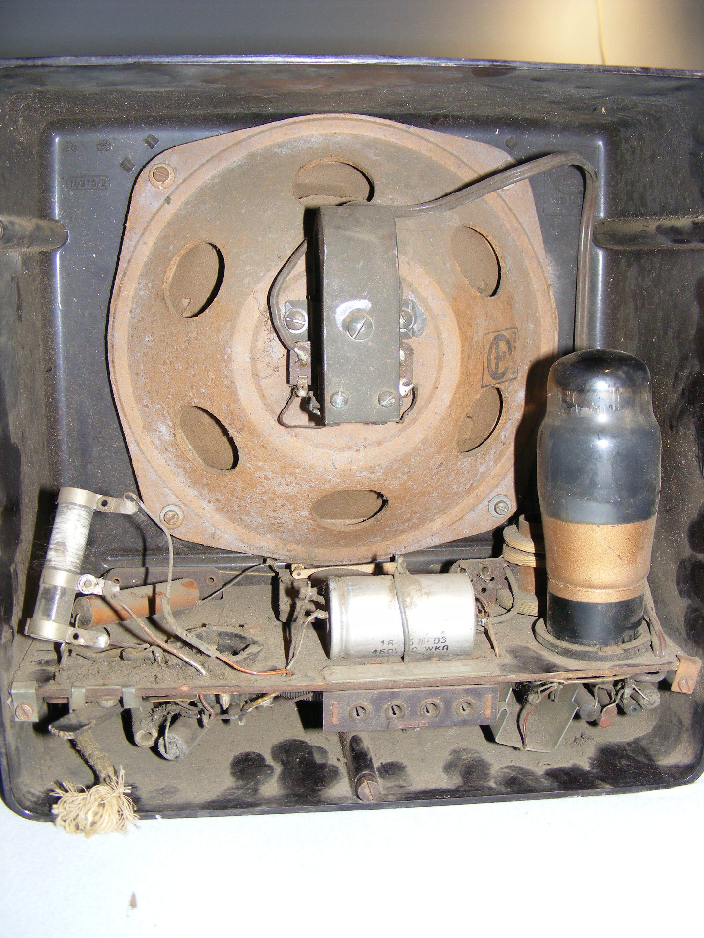

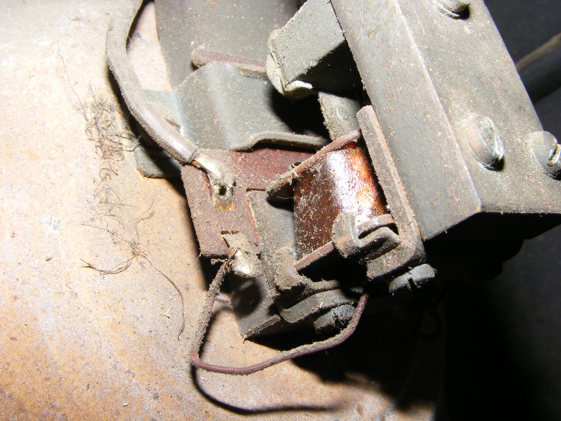

(#) szikorapéter hozzászólása Dec 16, 2019 /
Sziasztok. Volna itt egy elég szörnyű állapotban lévő rezgőnyelves hangszóróm, ezt szeretném felújítani. Esetleg tudtok valakit ajánlani aki megőrzi a hangszórókáva eredetiségét?
Fontos volna muzeális készülékbe kellene a hangsugárzó.

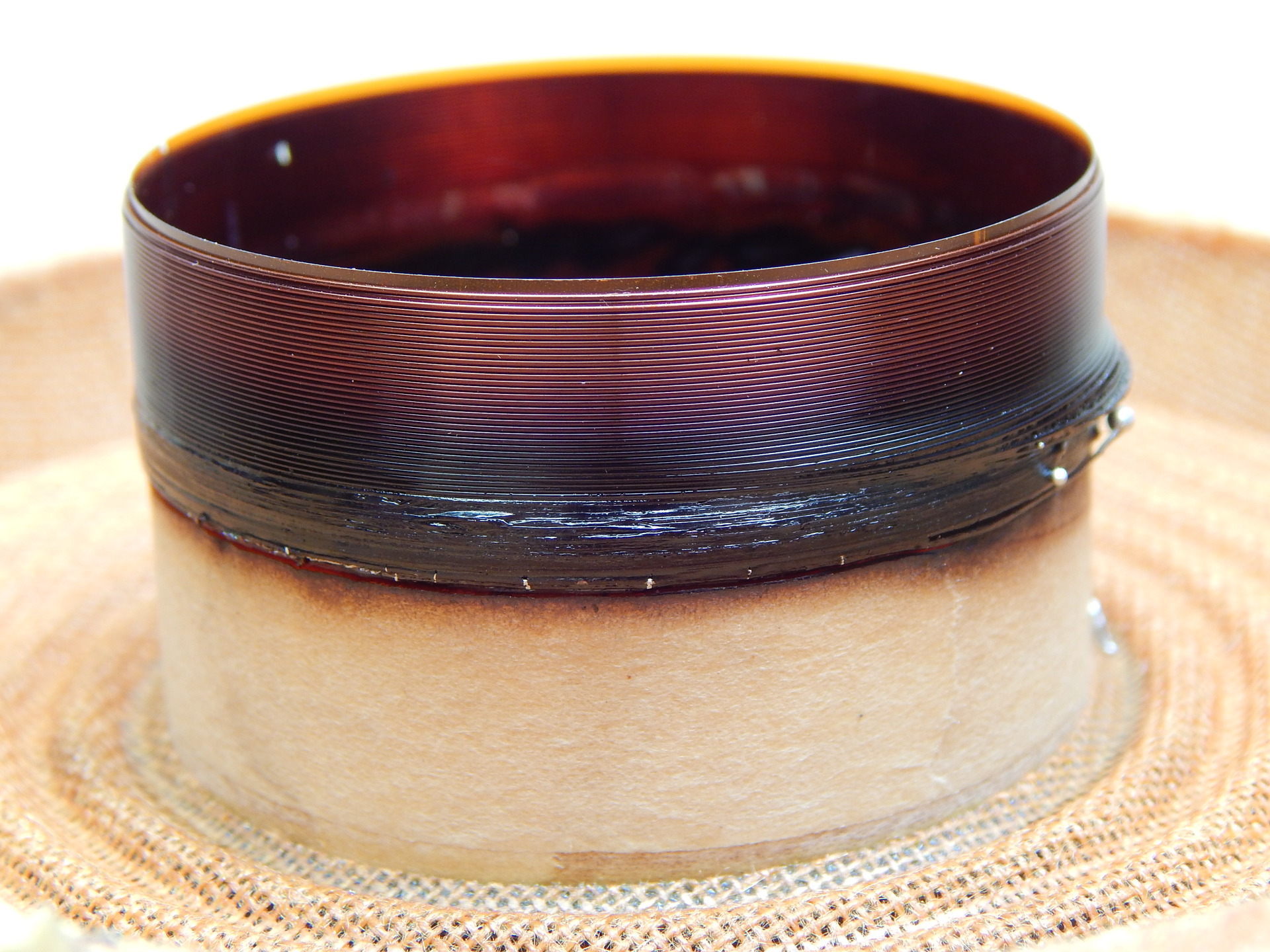

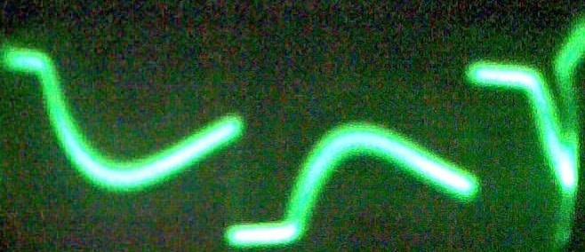

(#) fery45 hozzászólása Dec 19, 2019 /

Nézzük csak, hogy miből is készítenek csévét a hangszórókhoz a gyártók. Ugye az nem az én hibám, hogy ennyi féléből, és nem a legoptimálisabból.

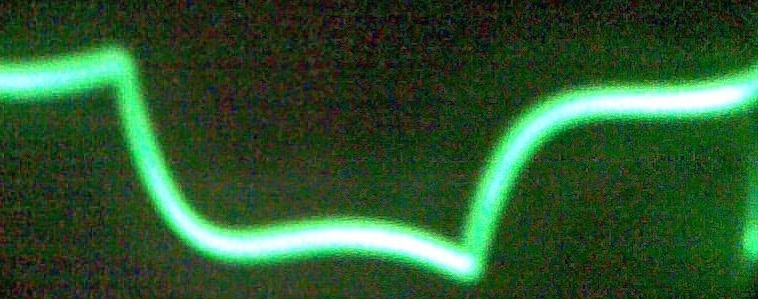

Te se írtál nekem, de szabad legyen hozzád szólni. A szakmában úgynevezett "marketing" teljesítmény értékeket nem szabad szó szerint venni. Szakmai tájékozatlanságot mutat.
A mellékelt első képen a hangszóró négyszög alakú a másodikon háromszög alakú jelet kapott, és így torzított jel szerint mozgott a membrán. Ez is egy hangszóró torzítás.
