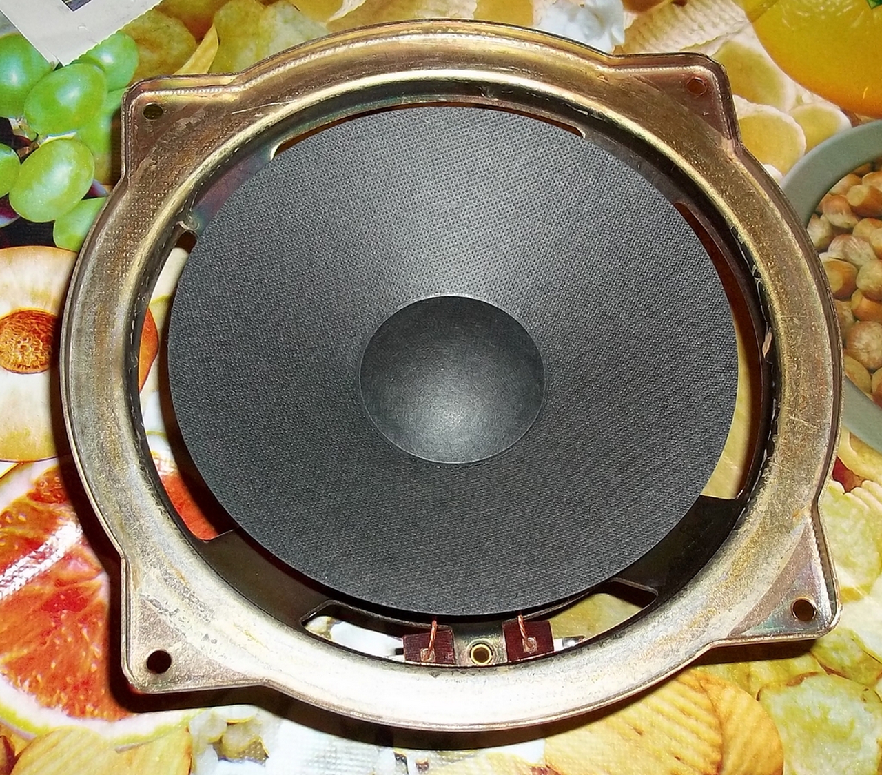

Nem tudom hogy a Videotonnál mi(ke)t használtak régen, de ez egy álom. Féltem tőle hogy hogy fogom leszedni, de a kosárról egy mezei ívelt élű késsel simán lekapargattam fémtisztára. Ez valami olyasmi lehetett mint a palmatex, a színe ugyanúgy sárga, de nem volt úgy kikeményedve. A membrántól még jobban féltem, arról meg simán kézzel körben leszedegettem. Ez valami más anyag volt, némileg még most is ragad, érzésre mint a hígított kátrány. De lehet hogy csak az elporladt szél volt ilyen ragacsos. Kétszer-háromszor végigmentem rajta, majd amikor már úgy éreztem hogy nincs rajta maradvány, akkor finoman háromszor körbementem rajta csiszolópapírral. Tökéletes lett a végeredmény, központosítás után konkrétan ragasztható. Csak tudnám mivel, mert amik nekem itthon vannak azok csonttá keményednek, meg talán még a habszélt is oldják. Lehet hogy megpróbálom a színtelen szilót, bár lehet hogy az is megmarja. Illetve emlékeim alapján nem, mert nagyon régen azzal kentem meg egy habszélt amibe belenyomtak egy csavarhúzót.
Szilót semiképp ne használj, otthoni körülmények között talán a Palmatex a legjobb megoldás.

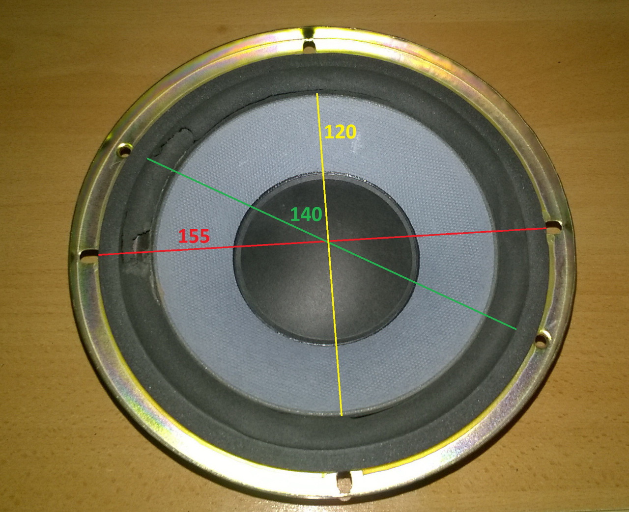

Van egy Panasonic SA-AK47-es minihifim. Az egyik hangfal mélynyomója megadta magát, és szeretném tudni, hogy javítható-e, vagy megéri-e javítani. Ahogy hátszik is, a peremnél van a probléma. Érdekes módon a másiknak semmi baja. Érdemes lehet párban cseréni? Érdekelne, hogy lehet-e hozzá peremet kapni, milyen anyagból kell hogy legyen, kell-e spéci ragasztó, stb. Szerintetek mi lenne az ésszerű megoldás? Előre is köszi! ez jó lehet? A hozzászólás módosítva: Dec 27, 2016
Ha jól látom a méreteket, akkor megfelel hozzá. Igen, érdemes párban cserélni, pláne, hogy párban küldik a javító készletet. Viszont a központosításra figyelni kell! Egyébként Magyarországon is kapni peremet, 3-400 körül darabja, csak arra esetleg rámegy a postaköltség, ha nem tudsz a helyi villamosságiba elsétálni. Viszont ha igen, akkor akár csak az egyiket elég most megcsinálnod, ha nem akarsz többet költeni rá. Ragasztónak univerzális fém - papír - gumi - műanyag... ragasztót használhatsz. Hogy hogyan csinálod, mit mivel ragasztasz először össze, hogyan központosítasz, hogyan préselsz... kézügyesség, leleményesség, gyakorlat, tapasztalat kérdése.
Megrendeled mindkét hangszóróhoz a széleket, elbattyogsz egy festékboltba, ott kapsz Pattex Palmatex ragasztót kisebb kiszerelésben is, tubusban, kb. akkora mint a piros arany vagy a mustár, van kisebb meg nagyobb is.
A régi széleket kézzel le lehet kapargatni a membránról szinte teljesen, a végén körbe mész a helyén néhányszor finoman csiszolópapírral. A kosárról én egy ívelt végű késsel kapartam le, majd legvégül nitrohigítóval lemostam. Aztán fogsz egy fültisztítót, belemártod szintén nitrohigítóba, és a porvédő sapkát a pereménél körben elkezded beecsetelni vele, persze óvatosan hogy a higító ne folyjon le a kivezető szálig és ne oldja fel annak a ragasztóját (én fel is fordítottam). Kell hozzá némi türelem meg 2-3 perc, utána úgy meglágyul a ragasztó hogy egy tapétavágóval simán ki tudod emelni, feszegetni sem kell. Persze ez az egész attól is függ hogy milyen ragasztót használtak a gyártás során. Utána mezei A4-es papírból vágsz olyan 5-6 centi széles csíkot, és tekersz belőle csövet, amit beledugsz a cséve és a vas közé, központosítva ezzel a membránt (hogy mekkora a légrés, és hogy hány menet papír kell azt látni fogod, mert vagy nem megy bele, vagy már lötyög az egész, általában 2-3 menet, az a jó ha a papír enyhén beleszorul). Utána az új szélet a helyére illeszted, körben megkened ragasztóval a belső felét, és nyomkodod amíg megszárad. Ha megszáradt utána a külső felét is és kész. Itt nem szabad a használati utasítás szerint használni a Palmatex-et, mert ha már száraz a ragasztó és utána nyomod oda, akkor azt már többet nem tudod megmozdítani, igazgatni.
