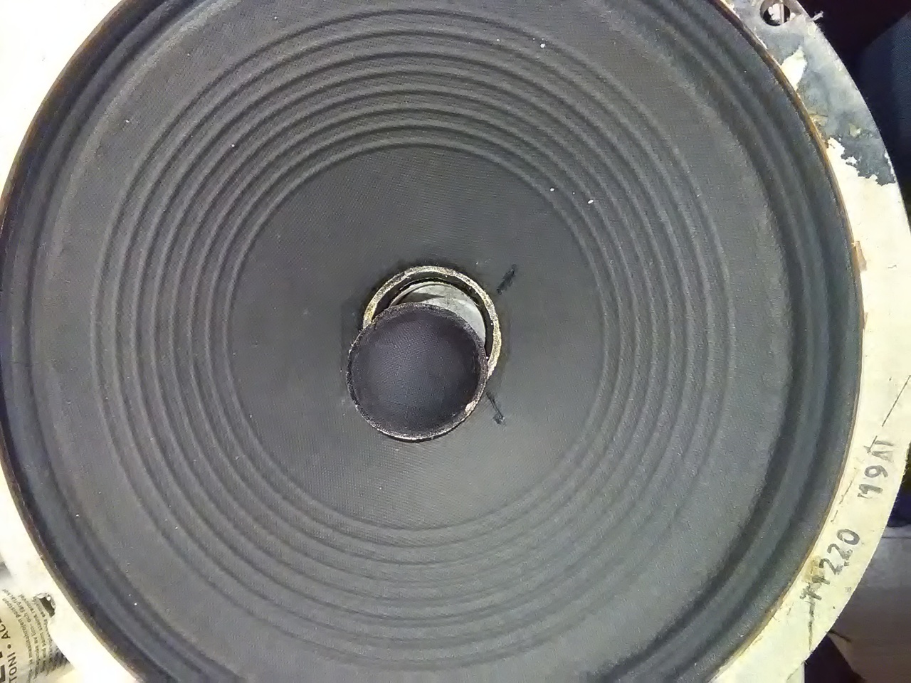

(#) konyak6 hozzászólása Dec 30, 2016 /
Találtam acetont, szépen lejött a porvédő. A pille is egész könnyen feljött. Központosítottam papír csíkokkal, majd újra ragasztottam. A borzalmasan súrlódó hangszóró feltámadt. Szinte tökéletes. Csak nagyon halk zizegés hallható a membrán széléről. Az 50 éves papír helyenként már elfàradt. A kép bal szélén làtszik egy pici szakadàs. Az zizeg. De van több apró még.
Bőr ragasztót használtam, mivel erős, rugalmas, tartós. Gondolom megfelel a célra.
A másik hangszóró(bevezető szál pótlás) nem súról, viszont zizeg. Gondolom elszabadult a cséve. Azt inkább nem piszkálom.

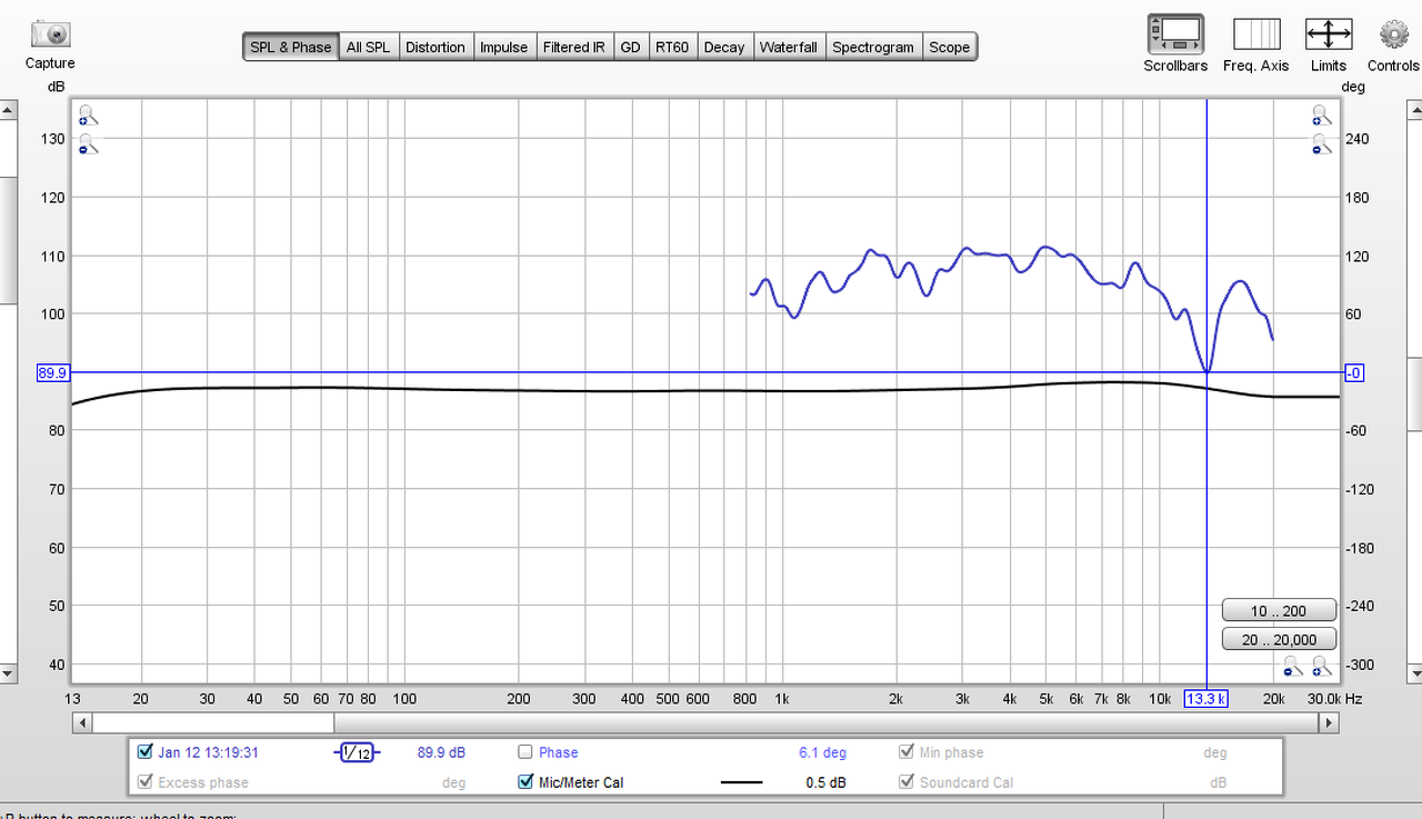

Sziasztok! Vettem olcsón egy kínai nyomókamrás meghajtót (compression driver), és egy MiniDSP UMIK-1 el megmértem hogy mit produkál 1W 1M-en tölcsérbe tekerve, és 13khz körül nagyon alacsony az érzékenysége. Ki lehetne ezt valahogy korrigálni? Nem vajon amiatt tesz így, hogy a felső fémrész mágnesessége gyengébb mint a mágnesé, és azon a frekvencián nincs olyan kilengés, hogy jobban hasson rá az állandó mágnes ?
(#) P_Laszlo válasza Szabi1 hozzászólására (») Jan 15, 2017 /
Ne várd, hogy egyenletes legyen. A drága tölcséresek sem azok. Mindenesetre nem a vas kialaktása okozza. Ilyen átmérő mellett még ez is jó.
A mikrofon sem biztos hogy tökéletes 10kHz fölött.
(#) msteve válasza Szabi1 hozzászólására (») Jan 19, 2017 /
13kHz-en a mozgástartománya tizedmilliméter körüli tartományban van.
Máshol keresd a hibát.

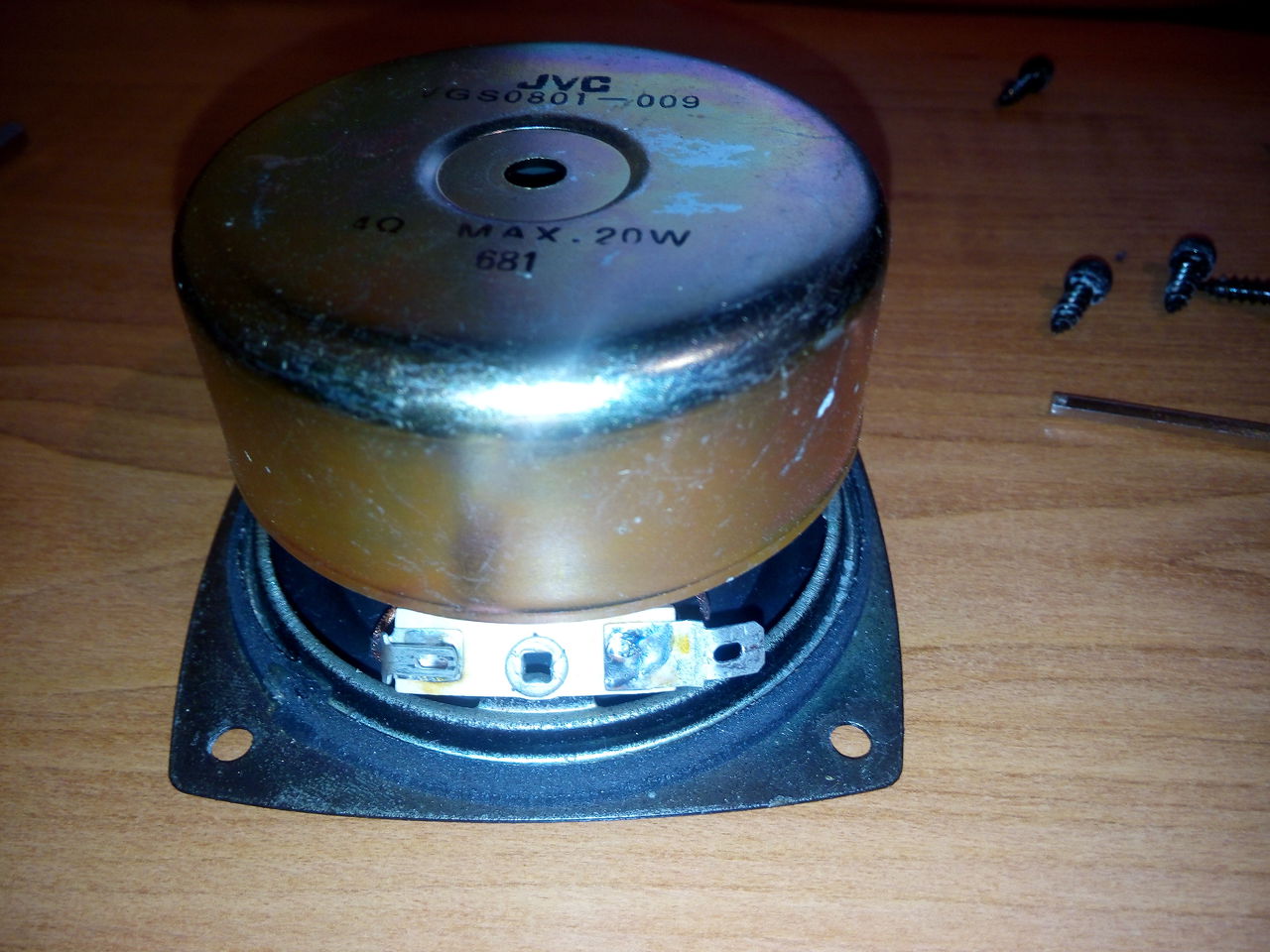

(#) robin112 hozzászólása Jan 20, 2017 /
Úgy néz ki a képen látható hangszóró megadta magát, semmi hangot nem ad ki és a kivezetésekre mérve szakadás van. Meg lehet javítani?
(#) Kovidivi válasza robin112 hozzászólására (») Jan 20, 2017 /
Biztosan meg lehet. Lehet újra kell tekercselni, vagy a bevezető szál engedett el, vagy bármi más ezen kívül.
A hozzászólás módosítva: Jan 20, 2017
(#) robin112 válasza Kovidivi hozzászólására (») Jan 21, 2017 /
Hogy tudom megállapítani hogy mi lehet a baja?
(#) Kovidivi válasza robin112 hozzászólására (») Jan 21, 2017 /
Szemrevételezéssel. Szétszeded, leveszed a pillét, megszagolod, elégett-e a tekercs, stb.
Azt azért érzed, hogy én csak a kérdésedre válaszoltam, miszerint, meg lehet-e javítani? Hogy megéri-e az már a te dolgod. Ekkora méretben a lengőtekercset újratekercselni nem egyszerű, új hangszórót 3eFt-ért már kapsz.
A hozzászólás módosítva: Jan 21, 2017

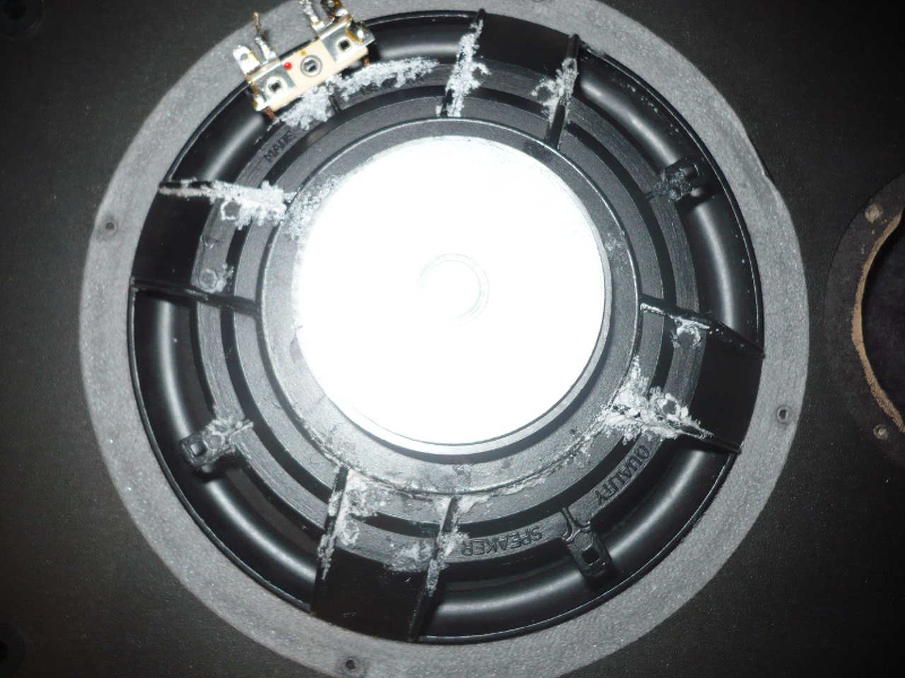

(#) aradi-gyula hozzászólása Márc 18, 2017 /
Ilyen jellegű korróziót mivel lehetne eltávolítani?
Üdv:
Gyula
(#) P_Laszlo válasza aradi-gyula hozzászólására (») Márc 19, 2017 /
Jó, van ez a membránszél felragsztva?
