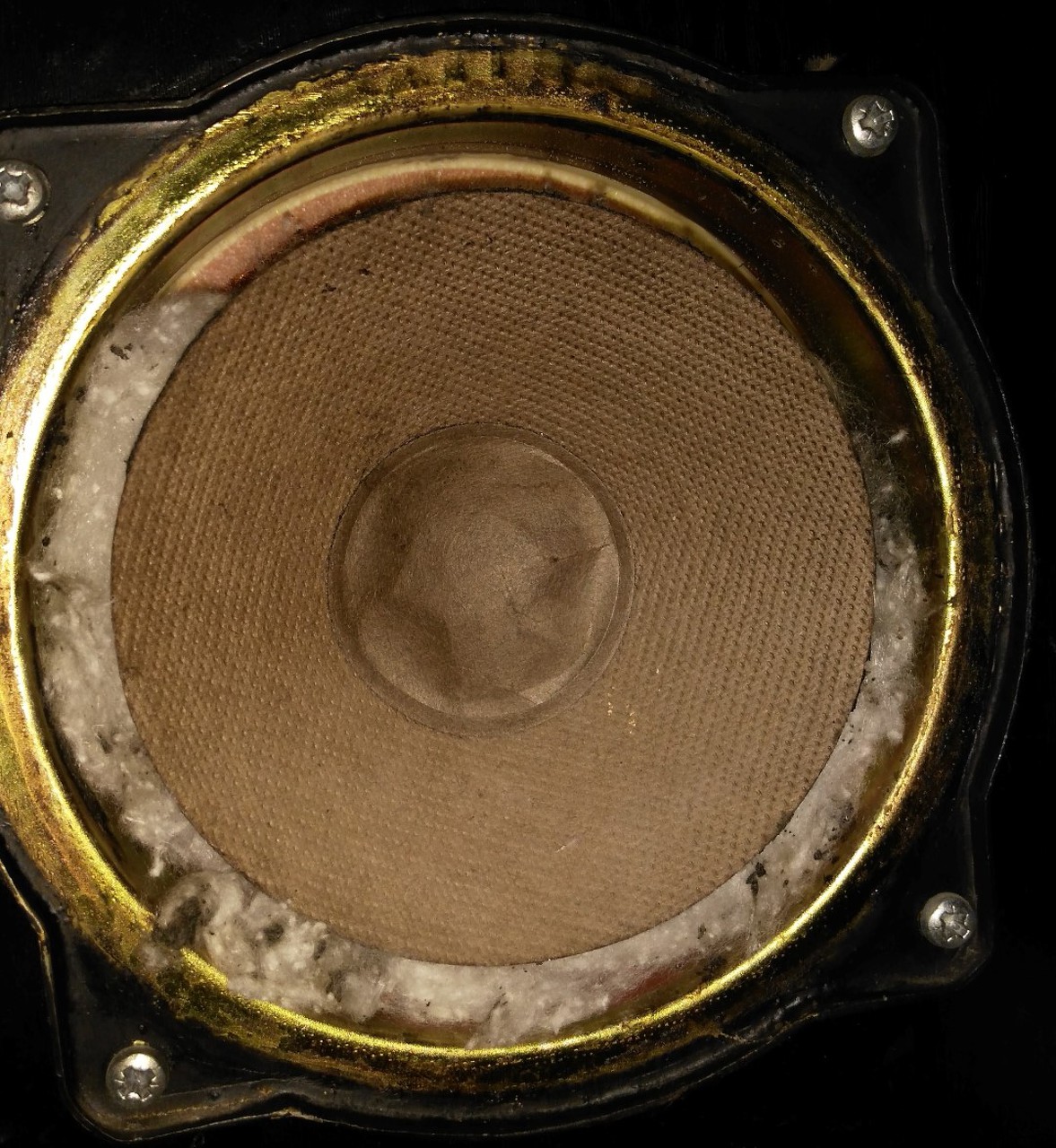

Jól, csak a kép csalóka. Az előző tulaj gumiperemmel újíttatta fel.
A hozzászólás módosítva: Márc 19, 2017
Aha, látom, hogy gumi, elő szokott fordulni néha, de nem mindegyik gumiszél jó erre a mélyközépre.

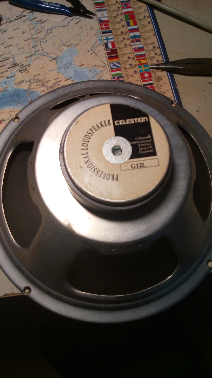

Gitárhangszóróval kapcsolatban kérnék segítséget. A hangszóró nem súrol, szépen szól, viszont erősebb pengetésnél berecseg. Gondolom ezt a peremen lévő, repedések okozzák. Lehet ezt orvosolni? A perem egyébként eléggé megfáradt. Megmenthető, vagy csere? A hangszóró egyébként nem nagy érték. Legfeljebb meghagyom feláldozhatónak. A hozzászólás módosítva: Ápr 9, 2017
Nem biztos. Túl aprók azok a repedések.
Áh, vicceskednek a fórumozók.
Azok nem olyan jók szerintem.

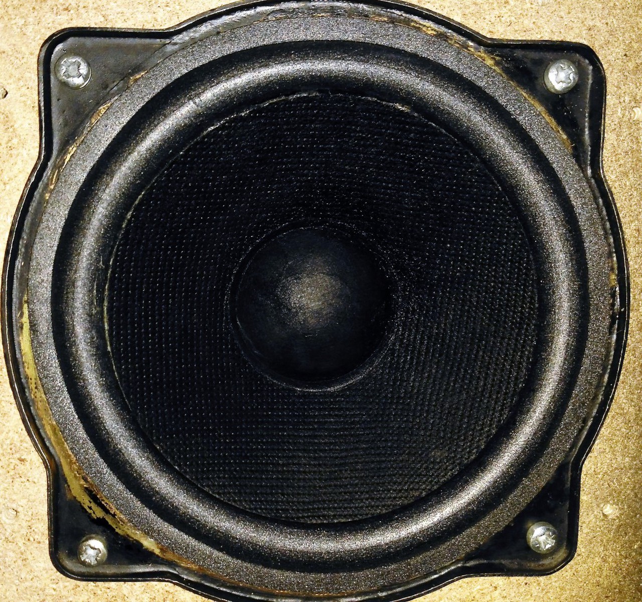

Most vettem két Videoton HA25/1128 8 ohmos hangszórót. Az egyik tekercse súrol. A porvédőt levettem. A membrán szélét körben bárhol megnyomva az ellenkező oldalba ütődik a cséve. A pille ennyire engedi elmozdulni a tekercset. Ennél a hibánál milyen javítás, csere lenne szükséges? A másik hibája a habszél egy helyen átszakadt, szerintem valamivel kilyukaszthatták. A membrán körben meg van törve a porvédő vonalában. Egyéb észrevétel: A membrán egyébkén nagyon lágy, könnyen deformálódik. Eddig ennél erősebb membránokat láttam. A habszél ép, elég kemény. A mágnes az idő múlásával mennyit változik? Nekem a meghallgatás után (szabadon állva) elég gyengének tűnik a hangja. Ebből szeretnék 2 utas hangfalat készíteni egy 4 ohmos közép-magas sugárzóval. Tekercset 4 ohmosra cserélném.
Teljes lengőrendszer csere.
![]() A ferritmágnesek nem sokat gyengülnek, maximum 10% körül a 1128 gyártásának befejezése óta. Milyen az a közép-magas hangszóró?
17cm? Az inkább közép-mélyközép kategória, ebből a méretből felhasználható magashang nem jön ki, csak ha szélessávú, de azzal meg nincs értelme a felső tartományt lesugározni, egy olcsóbb dóm is jobb a legtöbb szélessávútól a felső oktávban, főleg ilyen átmérő mellett.
