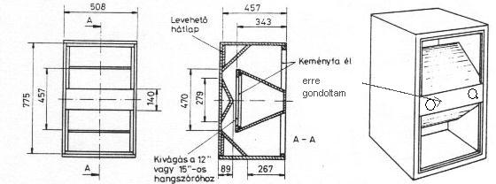

(#) Máté24 válasza pl13 hozzászólására (») Márc 22, 2009 /
Hali! Erre gondoltam hogy megnyitom ha az jobb lenne neki, de azért kérdeztem mert nem tudom hogy hogyan volna jobb.
(#) pl13 válasza Máté24 hozzászólására (») Márc 22, 2009 /
Jobb úgy volna, ha zártan hagynád, de lehet hogy neked úgy tetszik jobban, ha van egy kiemelése mélyben...
Lehet nem jól tudom nem vagyok annyira szakértő a témában, de jól gondolom ha volna benne cső akkor (tompább,kopogósabb)mélyet kapnák?
Üdv Máté!
(#) sound.man válasza Máté24 hozzászólására (») Márc 22, 2009 /
Ez a láda így nagyon kopog, azért szoktak rá tenni reflexnyílást mert úgy valamivel mélyebbre megy. Amúgy ne ezt építsd hanem a kék hangost. Üdv.
(#) pl13 válasza sound.man hozzászólására (») Márc 22, 2009 /
Mivel a kis tölcsér nem mélytölcsér elv érvényesül. A reflexcsővel meg ezzel a hangszóróval nem hiszem, h. mélyebbről indulna az átvitel, csak 80-100Hz körül kiemlene, amitől szépen zörögnének az ablakok.
(#) Máté24 válasza sound.man hozzászólására (») Márc 22, 2009 /
Üdv Sound.man! Megtaláltam van közte külömbség adatok szemponjábó. Akkor inkább megépítem először zártra és utána lehet próbálkozni nyitottal hogy hogyan van jobb hangzása remélem jól gondolom. Kössz a segítséget !
Nagyjából leírtam, mi lesz, ha csövezed.....
Én tuti nem tennék rá csövet mert eltűnik a ládából a dinamika. Zárt ládára nem annyira érzékeny egy hangszóró mint egy bassrefire.
