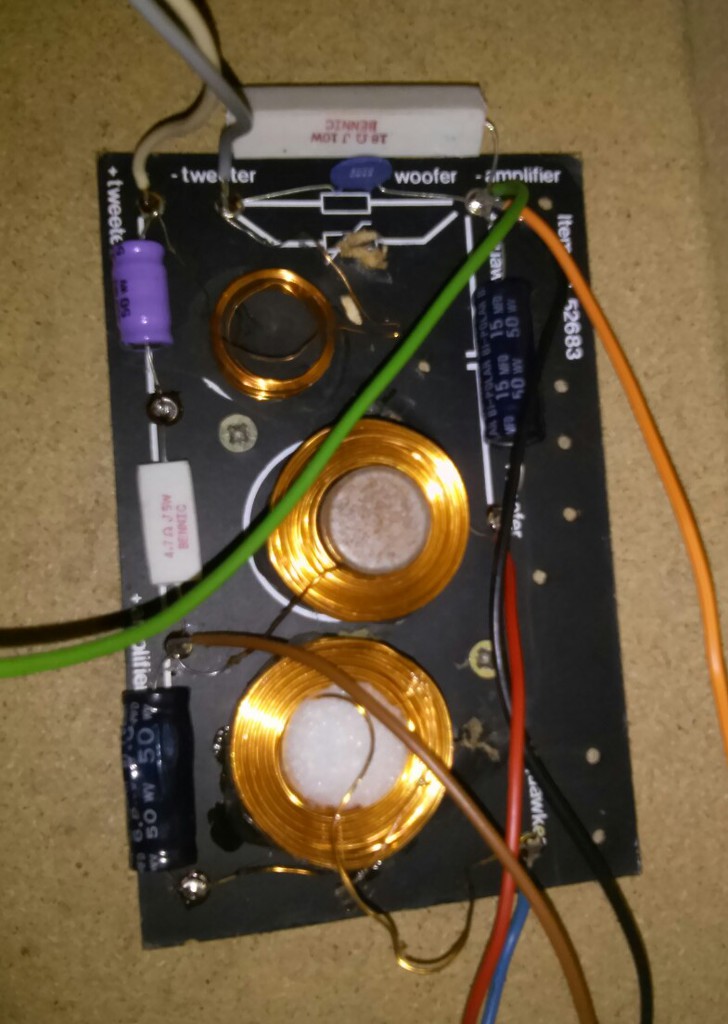

Igazad van . Én tévedtem . Össze kavartam , mert a másik oldalon is van egy olyan falyta 15mfd / 50wv -s kondi és onnan indul a bekötés mindeggyik sugárzóra. Esetleg volna értelme / előnye azt is kicserélni olyan remix-re ?
Hát kifejezett előnye nincs, azon kivül, hogy a fóliakondenzátor végtelen élettartamú. Ez valószinűleg nem egy túlzottan pontosan tervezett váltó.
Nem lehet kondenzátorral leválasztva az összes hangszóró. A közös pontról egy egy C-vel kezdődik a középhangszóró szűrése, egy RC a magas felé indul, és egy L a mélyközéphez. A 15µF a mélkyözéppel párhuzamosan kapcsolódik a másodrendű szűrő C tagja valószinűleg. De nem látszik rendesen a képeken.
Nem tudom , hogy hogyan van vagy nem , de ezen arra a kondira van forraszva egy bemenő vezeték , a másik végére pedig 3 vezeték plusz egy két ketyere. Látni a képen is . De keresgéltem és úgy döntöttem , hogy nem biztos, hogy meg éri az árát.
Mivel nem igazán értek hozzá igy nem tudom mennyire jól tervezett . De valószínüleg keveseknek van ilyen , mert infót nem igen találni rolla. http://img05.olx.ro/images_mercadorro/100511736_8_1000x700_boxe-jamo-profesionale-model-cd-power-25-.jpg Ugyan ilyen az enyém is , csak a mélyek nekem szervízbe vannak.
Ha beírnád a típusszámát, akkor több mint egymillió "google"-találatban nézelődhetnél ! Bővebben: Link
CSak emiatt nem kell nézelődni, az van, amit a korábbi képekről is mondtam.
Magas: R + C × L (plusz még PTK || ellenállás védelem) Közép: C + L Mély: L × C Ezek általában egyszerű tankönyvi kapcsolások, valószinű, hogy nem kifejezetten a hangszórókhoz valók. Párszáz Ft-ot megéhet a kondik cseréje, de azzal is számolni kell, hogy fóliakondival megváltozik a szűrőkarakter, kicsit másképp fog szólni, bizonyos frekvenciákon hangosabb lesz a közép-magas. Legalább annyit csinálj, hogy egyforma legyen a váltó a két dobozban. A hozzászólás módosítva: Okt 4, 2016
