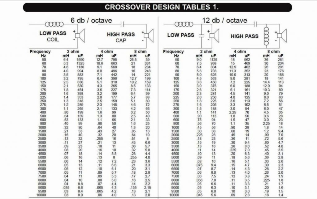

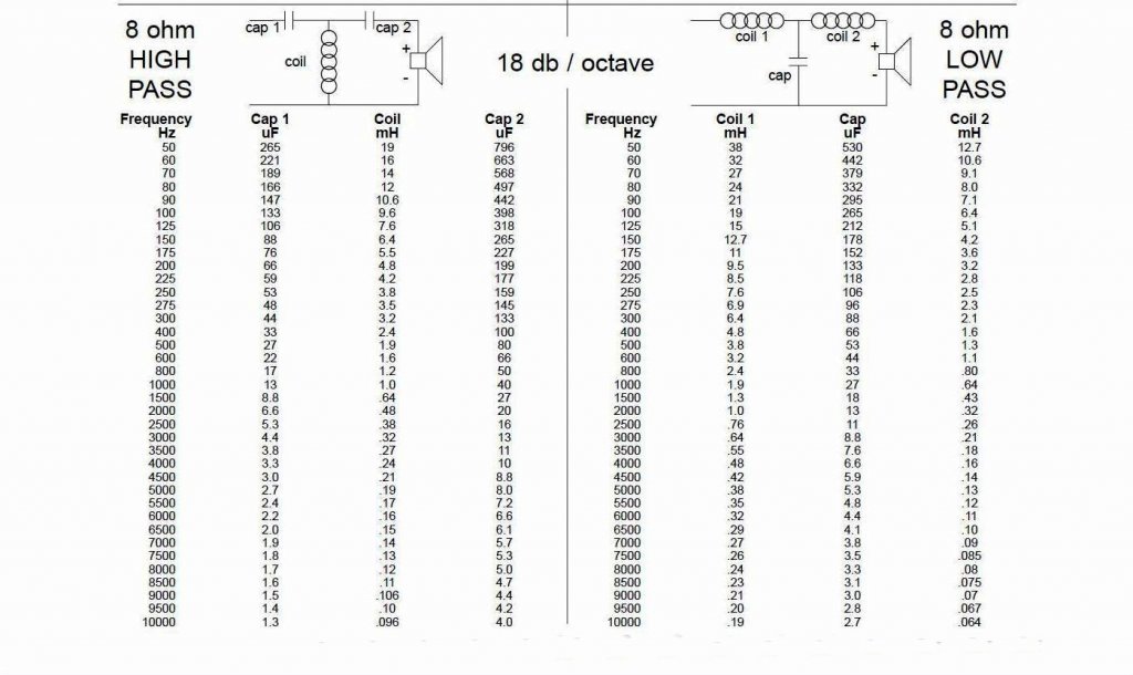

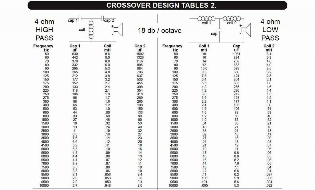

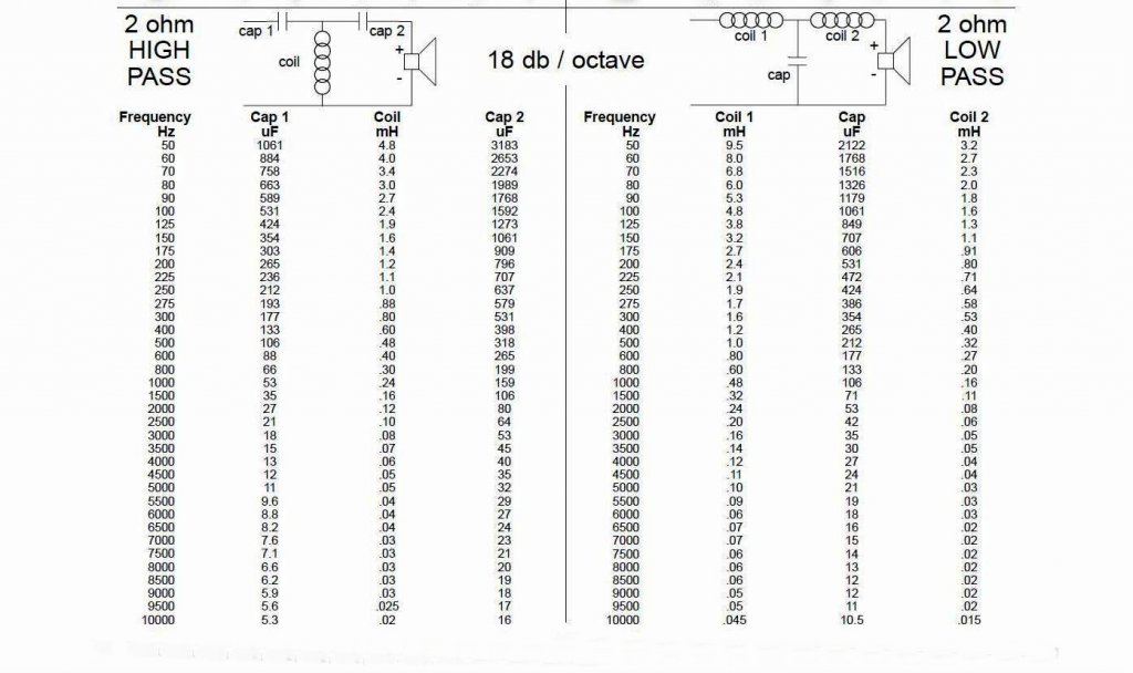

Kedves hangváltó készítő vállalkozók, íme egy kiszámolt váltó méretező:
Terhelhetősége kb. 50W. frekvencia vágásokat a köv. táblázatokból ki tudod keresni:
Ne használd a végfokot 80%-nál jobban, 18dB/okt. váltó + ha minden kötél szakad, akkor védelemnek: a polyswitch vagy más néven multiswitch is szóbajöhet, ami bizonyos idő után visszakapcsol. Ez az alkatrész úgy néz ki mint egy kerámia kondi és csak pár száz forint.
