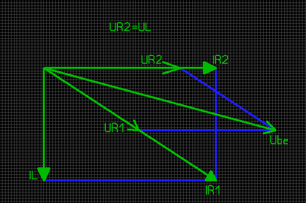

(#) Bukall hozzászólása Dec 7, 2009 /
Segítséget szeretnék kérni az alábbi feladathoz. Feladat szövege:
Rajzoljuk meg a feszültség-áram vektorábráját. A feladat mellékelve.
Meg tudná nekem valaki rajzolni és magyarázni, hogy hogyan kell egy ilyen feladatot megoldani?
Köszönöm előre is!
(#) gulyi88 válasza Bukall hozzászólására (») Dec 7, 2009 /
egyszerű ez:
belülről kell indulni, tehát a párhuzamos RL ről.
Ezen a feszültség a közös (UL=UR2), lerajzolod valamilyen irányba, tökmindegy.
Erre a feszvektorra merőleges -90° al az IL, és egyirányú vele az IR2. Ezek eredője adja a bemenő áramot IR1 (UR1 egyirányú IR1 el).
Ube vektor pedig az UL és UR1 eredője.
Eredőket grafikusan palalelogramma módszerrel kiszerkeszted.
forgásirányt nem rejzoltam fel: balos
(jobbmenetes csavas kifelé tekerve)
..igen SPL5 el rajzoltam..
