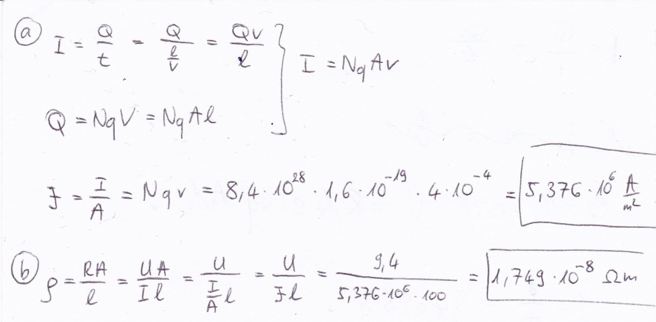

(#) havranarpi hozzászólása Jan 5, 2016 /
Szeretnék segítséget kérni tőletek ezen feladat levezetésében.
A megoldást megadták de a levezetésre nem sikerült rájönnöm
(#) Balázs válasza havranarpi hozzászólására (») Jan 5, 2016 /
I - áram
Q - töltés
t - idő
v - töltéshordozók sebessége
l - hossz
A - keresztmetszet
N - szabad töltéshordozoók száma köbméterenként
q - elemi töltés
J - áramsűrűség
ró - fajlagos ellenállás
R - ellenállás
U - feszültség
(#) havranarpi válasza Balázs hozzászólására (») Jan 5, 2016 /
Úh köszi szépen. Életet mentettél
Nincs mit. Egy betűt kihagytam: nagy V-vel a térfogatot jelöltem.
