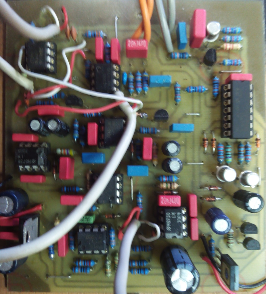

Örömmel jelentem megépítettem az IGSL paneljét. Már csak 1 db IC hiányzik belőle a CD4066. Lehet megint hülyeséget kérdezek, valamelyik régebbi beszélgetésetekben azt írtátok, hogy ezt kell kicserélni valamilyen másikra. Ki kell cserélni vagy sem? Előre is köszi!
Ne CD4066-ot tegyél bele hanem HCF4066-ot, kevesebb gondod lesz vele. Lomex-ben még van a készlet erejéig.
Konkrétan milyen gondok vannak a CD4066-al?
Valamivel lassabb, és kisebb a megengedett tápfeszültség tartománya, mint a másiknak.
Adatlapjukat sosem nézegettem, de egy régebbi gépemben a HCF ment normálisan, a CD meg nem.
Csúnya és nem kicsi tüskéket tud produkálni, valamint beszakadásokat a kapcsolt jelben. (CD4066)

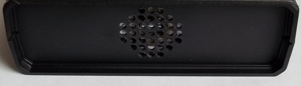

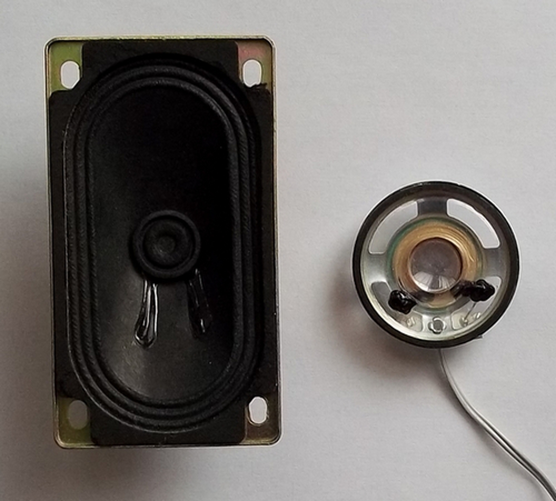

Attól függ. Bedobozoltam az esemwét, sajnos nem volt éppen 6 centi csak 5 centi magas dobozom, így azt a hangszórót nem tudtam beletenni amelyiket szerettem volna (a 18650-es akkuk is éppen csak befértek, 3mm hely maradt az alkatrészek és az akkuk között). A feliratozás ideiglenes azért van csak celluxozva.
A baloldali TV hangszóró 5 centi széles, így nem fért be az 5 centi külső magasságú dobozba, pedig hatalmas hangja van, és olcsó is volt (150Ft). Ezért a mellette lévő kis vacak lett beépítve ami jóval halkabb. A problémát úgy orvosoltam, hogy a nekem inkább tetsző pár száz Hz-es hangfrekit feljebb vittem néhány kHz-re, ott már a pici is elfogadhatóan szól, meg ugye arra a frekire a fül is érzékenyebb. Így elég a potin éppen beállított hangerő, meg a súly is kevesebb, cserébe a vinnyogást kell hallgatni a kellemesebb, mélyebb hang helyett. Mondjuk azért ha letekerem a trimmerrel a hangfrekit akkor sem rossz, csak közel koppra kell tekerni a hangerőt.
Hát sajnos nekem még ez a kisebb hangszóró sem férne a dobozba. Ilyet rendeltem, de ez nagyon halk. Lehet, hogy jack kimenetet teszek a dobozra és fülessel hallgatom.

Autós GPS-ekben vannak jó kis hangszórók. Papírmembrános 5cm-es hangszóró dobozolva mélyre is megy és elég a hangerő is.

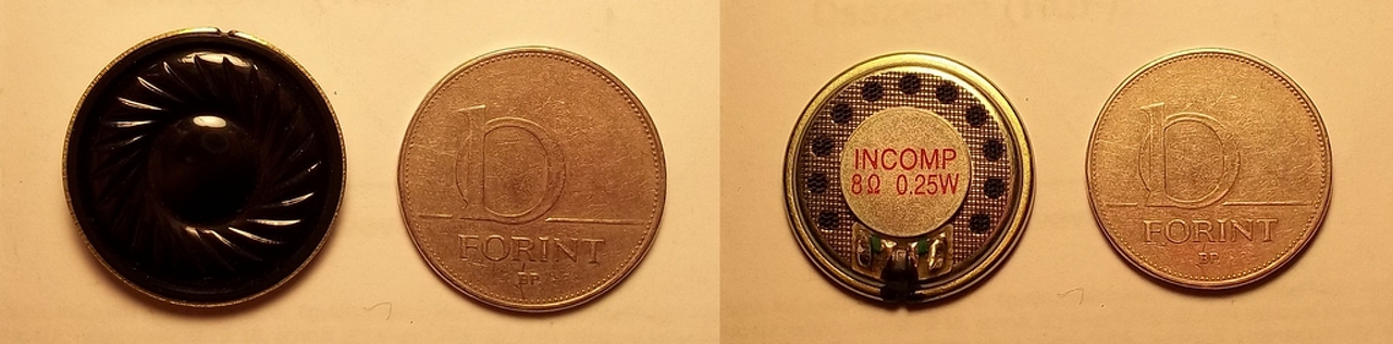

Megoldódott a hangszóró probléma. Kiderült, hogy hangerő szempontjából tökéletes az a pici hangszóró, amit belinkeltem. Csak zenehallgatásra nem jó, de fémkeresőbe tökéletes.

Csinálhatod azt is ha kevés a hangerő hogy kettőt vagy hármat használsz egy helyett és akkor nagyobb lesz a membrán felület. Először én is kettőt akartam beletenni ebből a piciből, de végül elég lett egy is.
